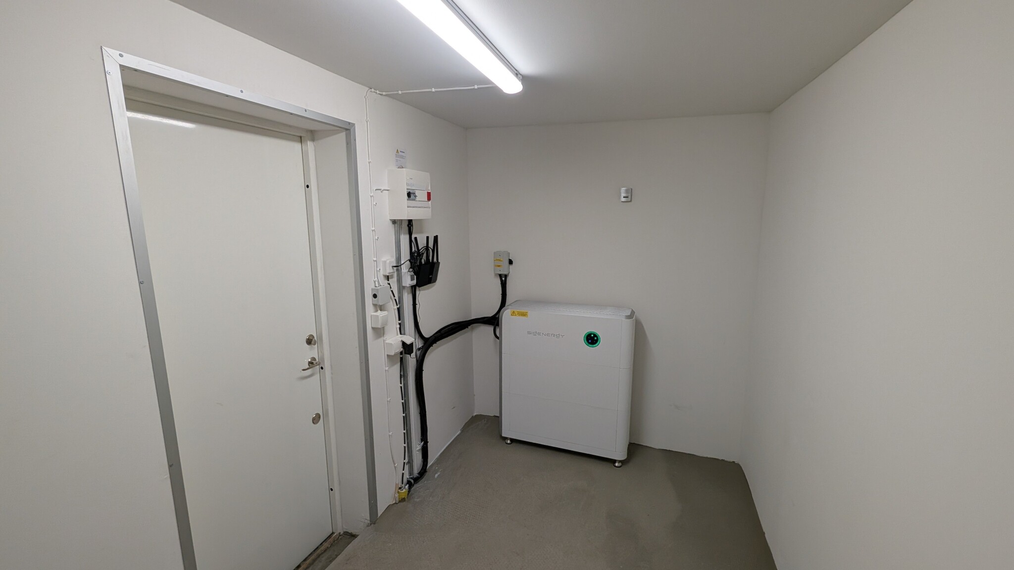

Vi bor på landet och ville införskaffa batterier med ö-drift till våra solceller som vi redan hade. Det startade ett litet byggprojekt för att skapa en brandcell för att förvara batterierna i innan vi tog in offerter. Valet av plats blev en gammal hästbox som senast användes som hönshus i vår ladugård. Valet av placering berodde på att det var nära solceller och inkommande el.

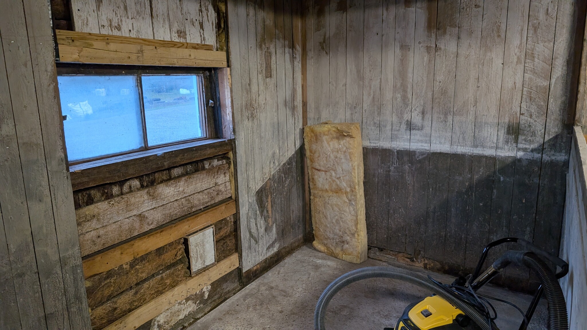

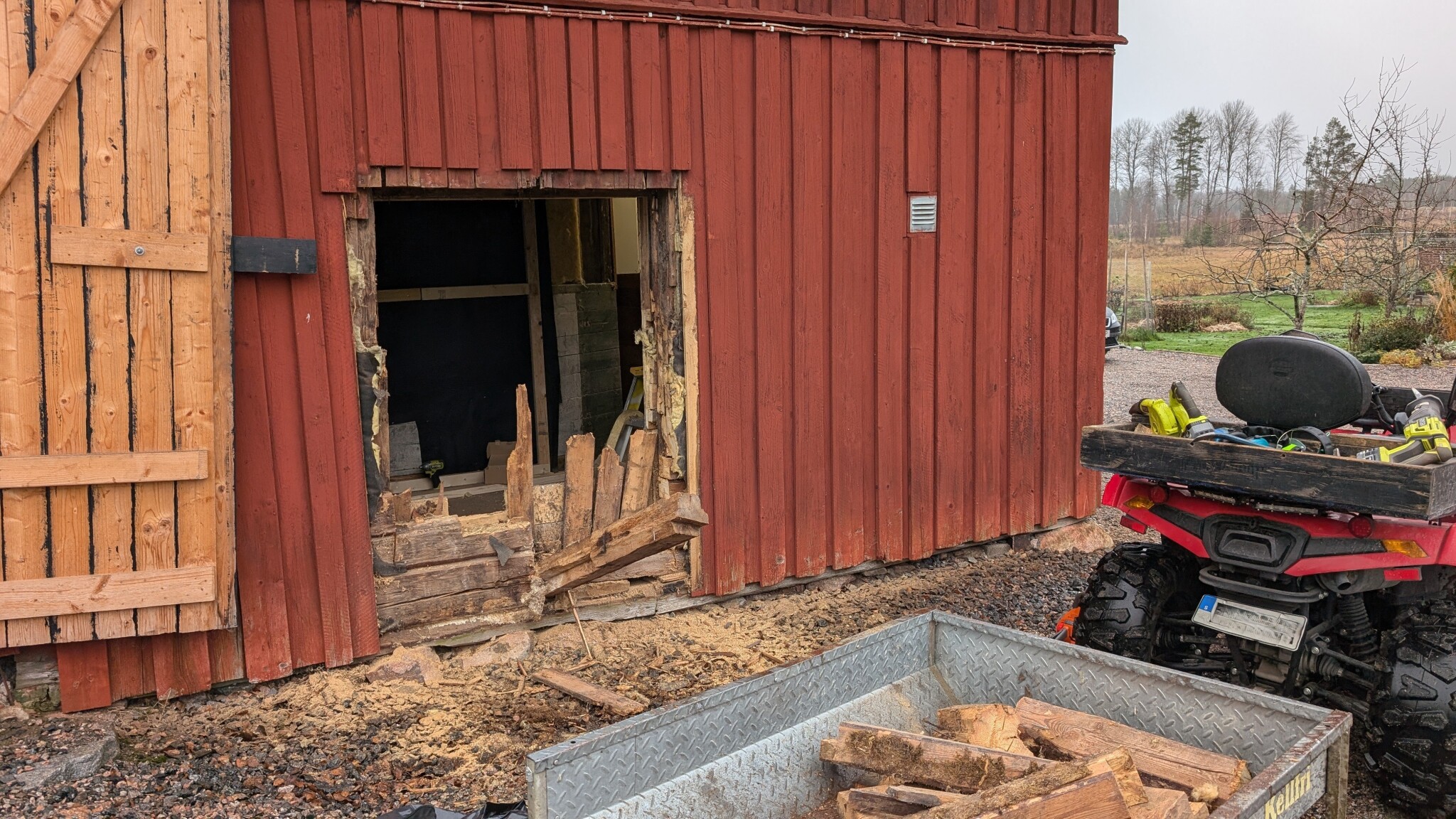

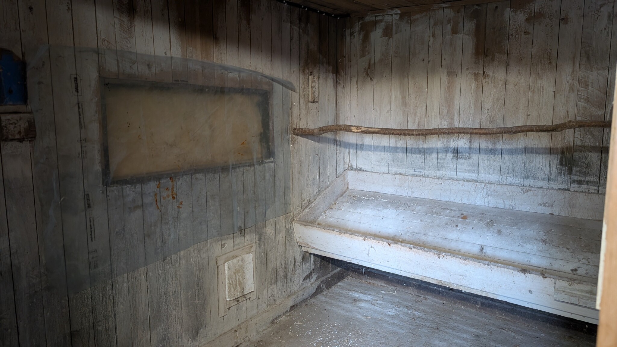

Efter att ha städat ur hästboxen började rivningen i slutet av oktober. Det är alltid trevligare att renovera och bygga under den varma delen av året, men då jag hade andra planerade projekt hemma fick det bli under vintermånadernas lediga helger som jag skulle bli klar med rummet inför sommaren.
För att göra det bästa möjliga för brandsäkerheten byggde jag en ny vägg där hästboxdörren stod (där jag har ryggen emot när jag tog fotot) och öppnade upp en dörr där fönstret satt. Vid en brand skulle det bli lättare för brandkåren att komma åt rummet snabbt.
Det var kanske det jobbigaste på hela projektet – att få bort timmerstockar som hade fungerat som väggar bakom panelen.

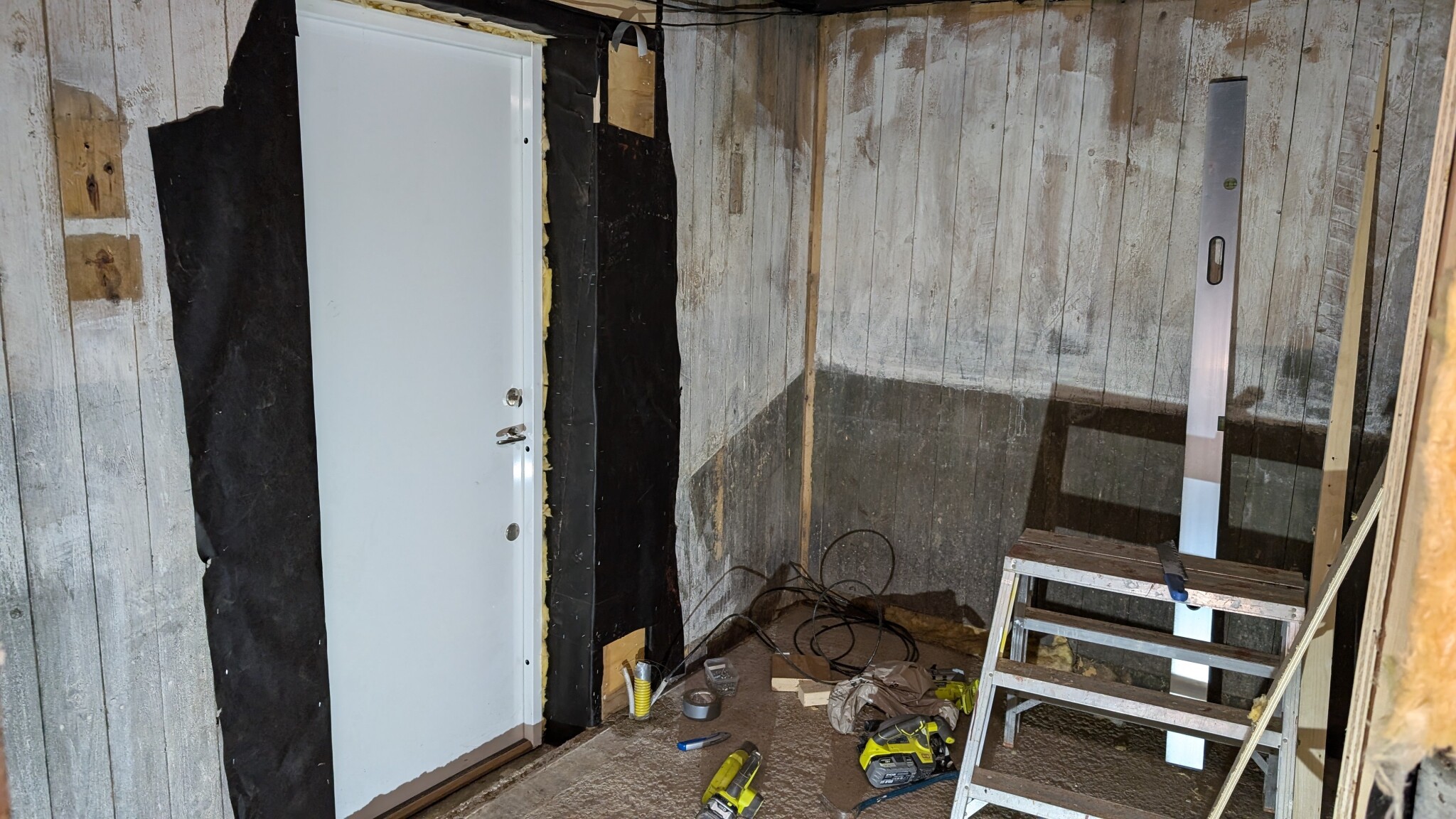

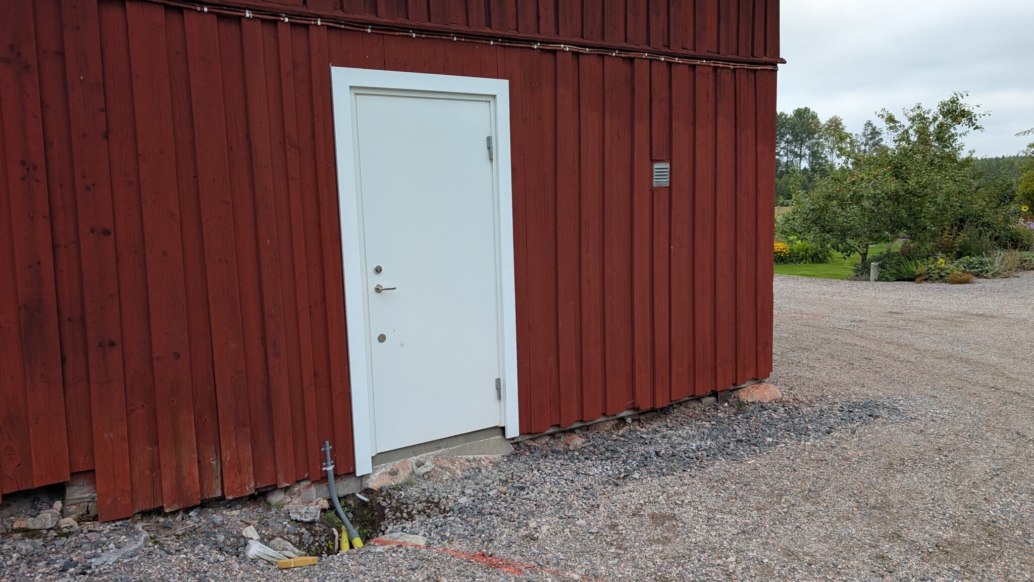

Jag hade tur och hittade en begagnad brandklassad plåtdörr till projektet på Blocket.

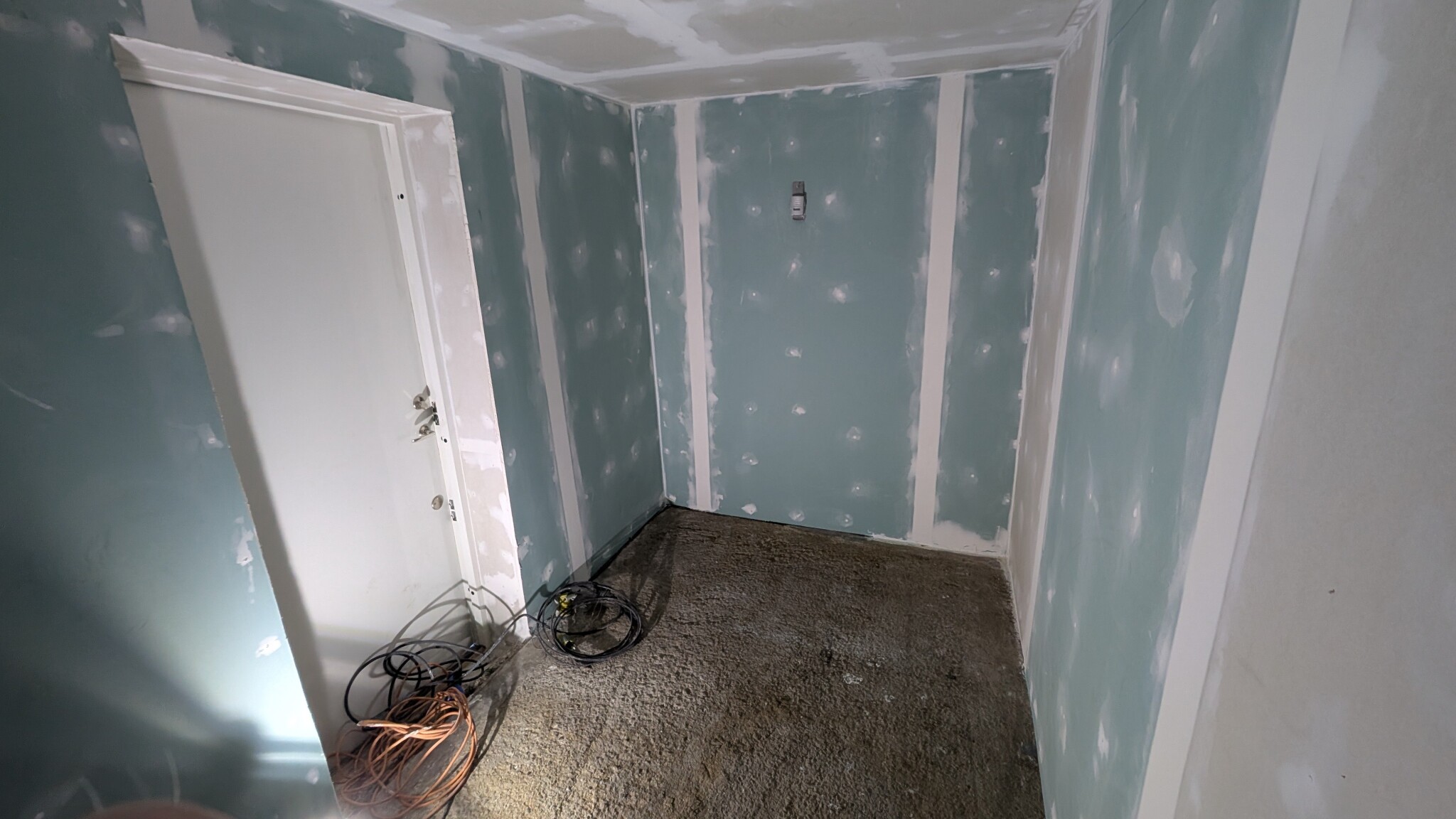

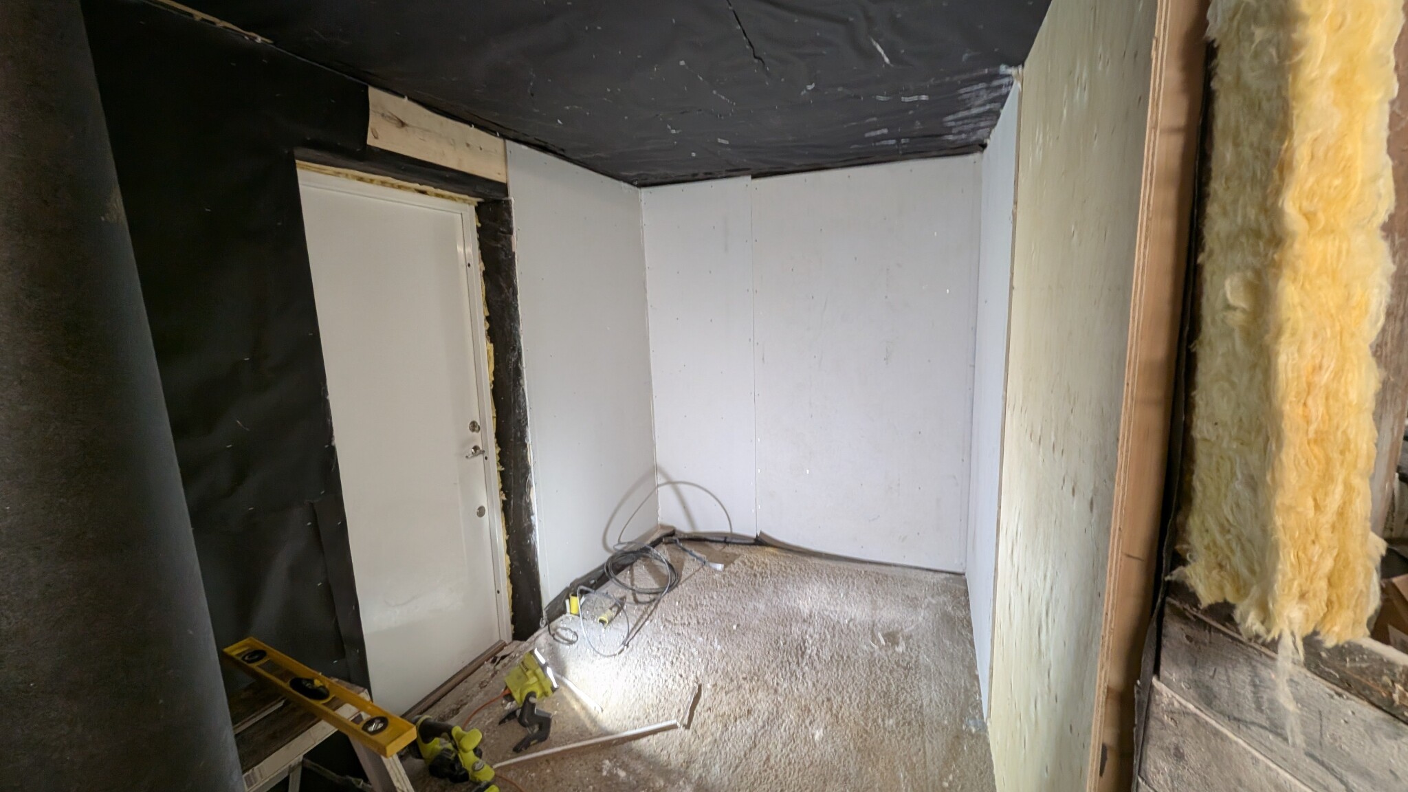

När plåtdörren var på plats och reglarna var uppe runt den, började jobbet med att isolera och sätta upp gipsskivor.

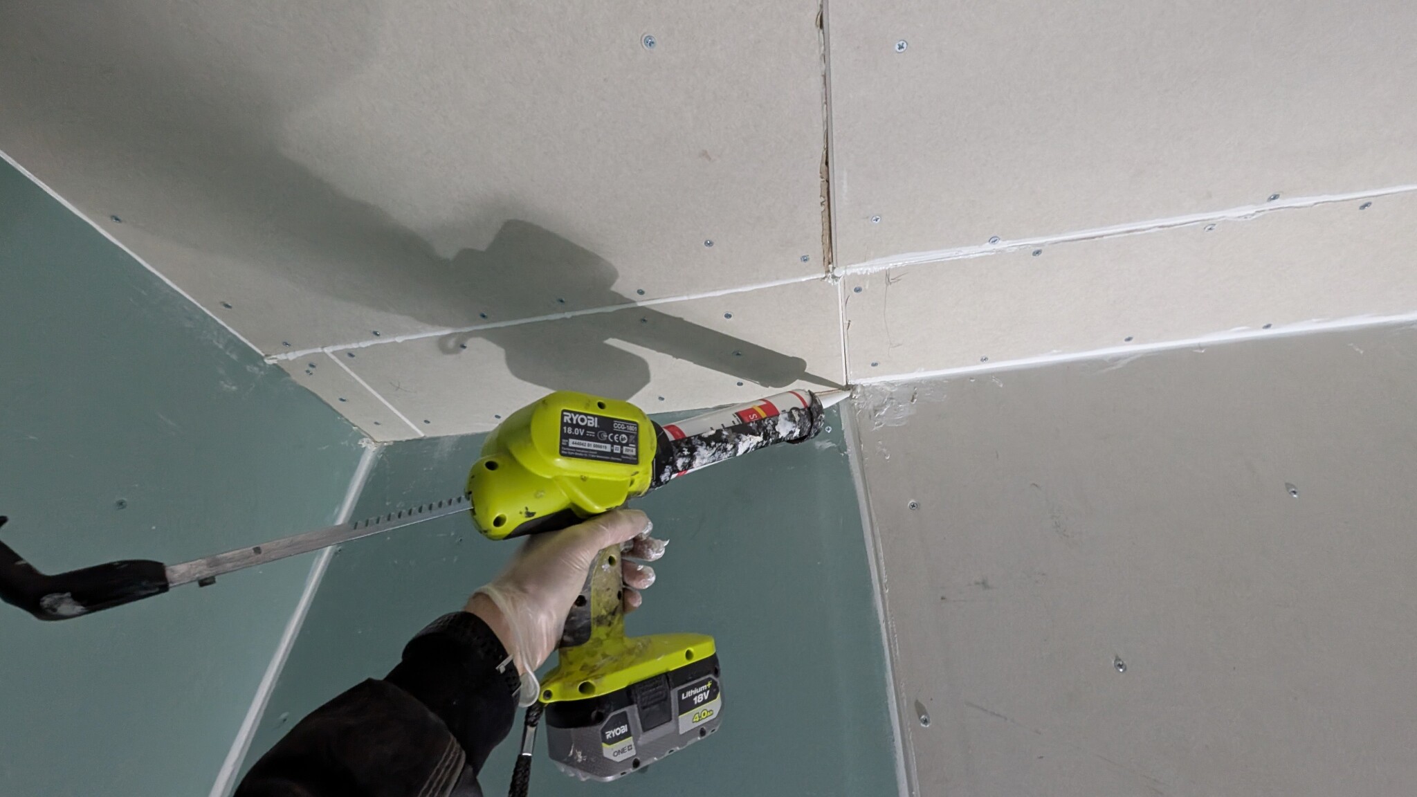

När det byggdes såg jag till att inga ledningar eller annat gick igenom väggarna för att eld och värme inte ska kunna sprida sig genom dem. Allt kommer upp genom betongplattan till höger om dörren – el och internetkablar.
Det är dubbla gipslager överallt och alla skarvar ligger omlott.
Alla skarvar på alla lager av gips och ihåligheter tätade jag med speciell brandfog (liknade silikon till badrum) för att minimera risken för eld och värme att tränga sig igenom springor.

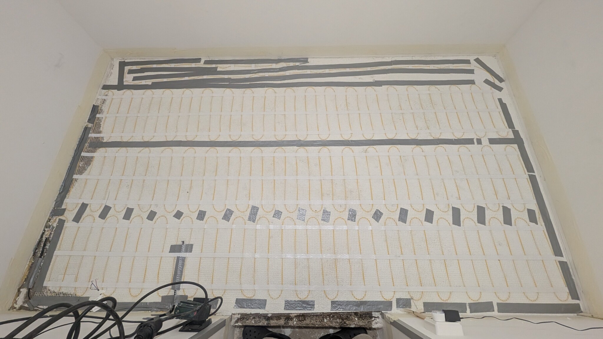

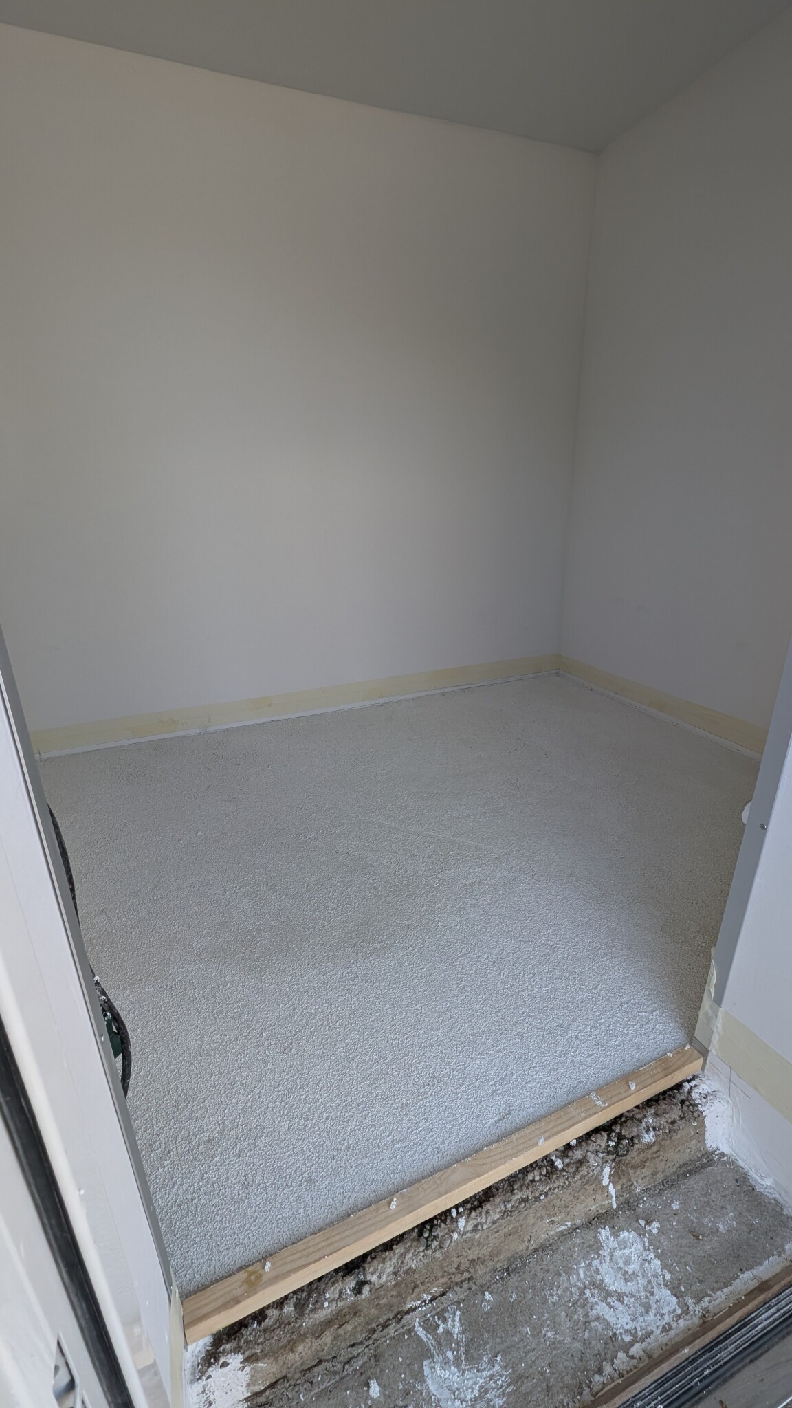

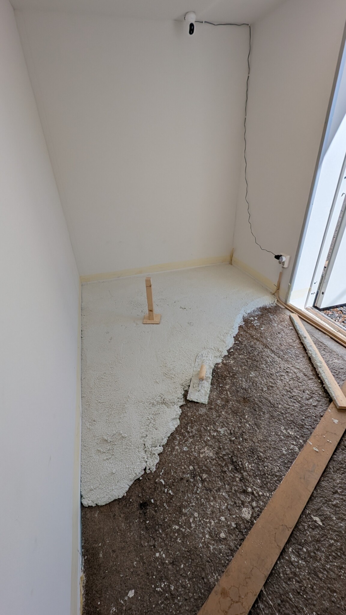

När rummet var målat och klart kom det en överraskning som jag inte hade kollat upp: Golvet lutade cirka 10 cm från en sida till den andra. Eftersom jag ville ha golvet i våg la jag EPS-betong över primat golv och vägde av det med laser för att ge en grund inför flytspackling med elgolvvärme. EPS-betong är som cement blandat med frigolitkulor och har isolerande egenskaper.
EPS-betongen ersatte frigolitskivor som jag hade tänkt att ha under flytspacklet.
Jag primade och monterade fast elslingorna innan flyspackling. Det finns säkert synpunkter på att man kunde ha ett litet element istället eller att batterierna alstrar tillräckligt med värme. Av erfarenhet vet jag att om man snålar eller väljer att avstå från något för att spara tid kan man ångra sig i efterhand, när man inte kan göra något åt det. I det här fallet var extrakostnaden och arbetstiden värd det, för att slippa element som tar plats och få värme underifrån för att undvika att batteriet kan frysa underifrån. Nu vet jag att mina batterier alstrar värme och än så länge har jag inte behövt använda golvvärmen. Möjligt att det kan behövas om det är extremt kallt under en längre period, men än så länge har det inte varit det. Cementgolvet som jag la över golvvärmen var extremt dyrt, cirka 5 000 kr, och är ett golv man har på industrier där fordon som truckar kör.
När allt var klart installerade elektrikern elen och jag installerade internet med router. Jag har kameraövervakning, temperaturövervakning och brandlarm. Om någon person kommer in, temperaturen överskrider en viss nivå eller det sker rökutveckling larmar det i min telefon. Rummet ska klara cirka 30 minuter och det ska förhoppningsvis räcka tills brandkåren är på plats och åtgärdar problemet. Nu kommer säkert frågan: Vad valde du för batterier och vad kostade det?! Jag har googlat i över ett år på olika batterisystem och tror mig ha valt det bästa för vårt ändamål. Sigenergy blev det, för att de kunde tillgodose alla våra behov som ö-drift, ladda batterier med elverk, och styrs av AI när det ska ladda eller ge huset el utifrån våra önskemål. Vi gav 116 000 kr för 18 kWh batterier och ö-drift efter fullt grönt bidrag på två personer. Nästa år bygger vi på ytterligare med batterier för nytt grönt bidrag. 18 kWh känns litet om man har hus på landet vintertid och vill klara längre strömavbrott och ta höga elpristoppar.

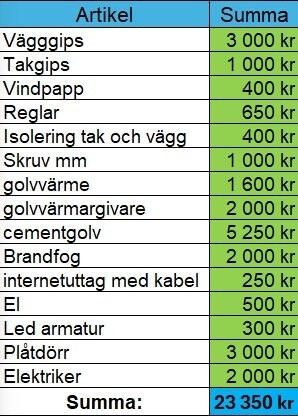

Så här såg kostnaderna ut för mig för att få brandcellen klar. Jag gjorde allt själv utom elskåpet med säkringarna.
Trevlig och tydlig redovisning.
Jag vet inte om jag sett liknande tidigarte.
Vilken inverter har du och hur långt strömavbrott säger elenergibudgeten att du klarar av?
Kan du ladda batterierna om elavbrottet blir långt?
Hur klarar du värmen där batterierna är vid ett längre strömavbrott vid kraftig kyla?

Det är tur att det inte är lönsamhet på batterierna som skall betala för detta, utan att det är ö-drift som är det du är ute efter.

Vi har också valt Sigenergy som batterilösning till huset och är väldigt nöjda hittills. Den står i ett pannrum nu.
Har tänkt göra något liknande du har gjort till vår fjällstuga nästa år, dvs Sigenergys lösning med gateway för ö-drift i en egenbyggd brandcell i en friggebod. Men hur har du tänkt det på sommaren då det kan bli väldigt varmt i ett sånt litet rum? Själv hade jag tänkt sätta en mindre luftvärmepump som kan värma på vintern och kyla på sommaren.
Jag ser ingen gateway för ö-driften på bilden. Kommer den upp senare? Antar du måste ta hål då genom väggen för jordspettet?
Jag använder Sigenergys inverter som sitter högst upp på batteristapeln. Jag kan klara mig ca 6timmer en kall vinterdag i nuvarande form och är det strömavbrott går det att ladda upp batterierna med elverk. Mars till sep skulle jag kunna klara mig dygnet runt med bara solen som energikälla. Jag är vet inte hur batterierna klarar längre kyla, jag kommer inte att ha dem problemen där dem står nu.M Martin Lundmark skrev:Hej Danne_72

Jag har löst det genom att inte ha någon ventilation medvetet för att en brand inte ska få syre om det skulle ske. Finns säkert delade meningar med det, men jag vill utvärdera med tiden om det blir för hög värme eller andra problem med det. Rummet är bara till för att ha batterierna där och inte till något förråd till organiska saker eller annat. Jag kan lätt montera ventilation i efterhand om det skulle behövas.R Robert-san01 skrev:
Intressant, bygger själv batteri-friggebod just nu för ö-drift. Vad gäller skarvarna av gips egentligen för EI60, krävs det brandfog så som TS gjort, borde bli tillräckligt brandskydd med gips-spackel eller räcker det med omlott-skarvar?
Smart att hitta begagnad dörr. Själv köpte jag ny svindyr EI60 dörr som blir typ halva budgeten för mitt bygge för att komma upp i tillräcklig brandklassning för att få lagra mer än 20kWh 😮

Jag tror inte att jag hade behövt bygga brandcell som jag gjorde, då rummet inte är i bostaden där vi bor. Hur som helst ville jag maxa brandmotståndet så långt det var möjligt inom rimliga gränser. Liten kostnad i sammanhanget om det skulle rädda en ladugård med mina åtgärder, än att ha dem i fnöske och halm. Jag är inte påläst om skarvarna gör det till EI60, men EI30+ skulle jag tippa på. Skadar inte att göra det lilla extra.rickardg skrev:
