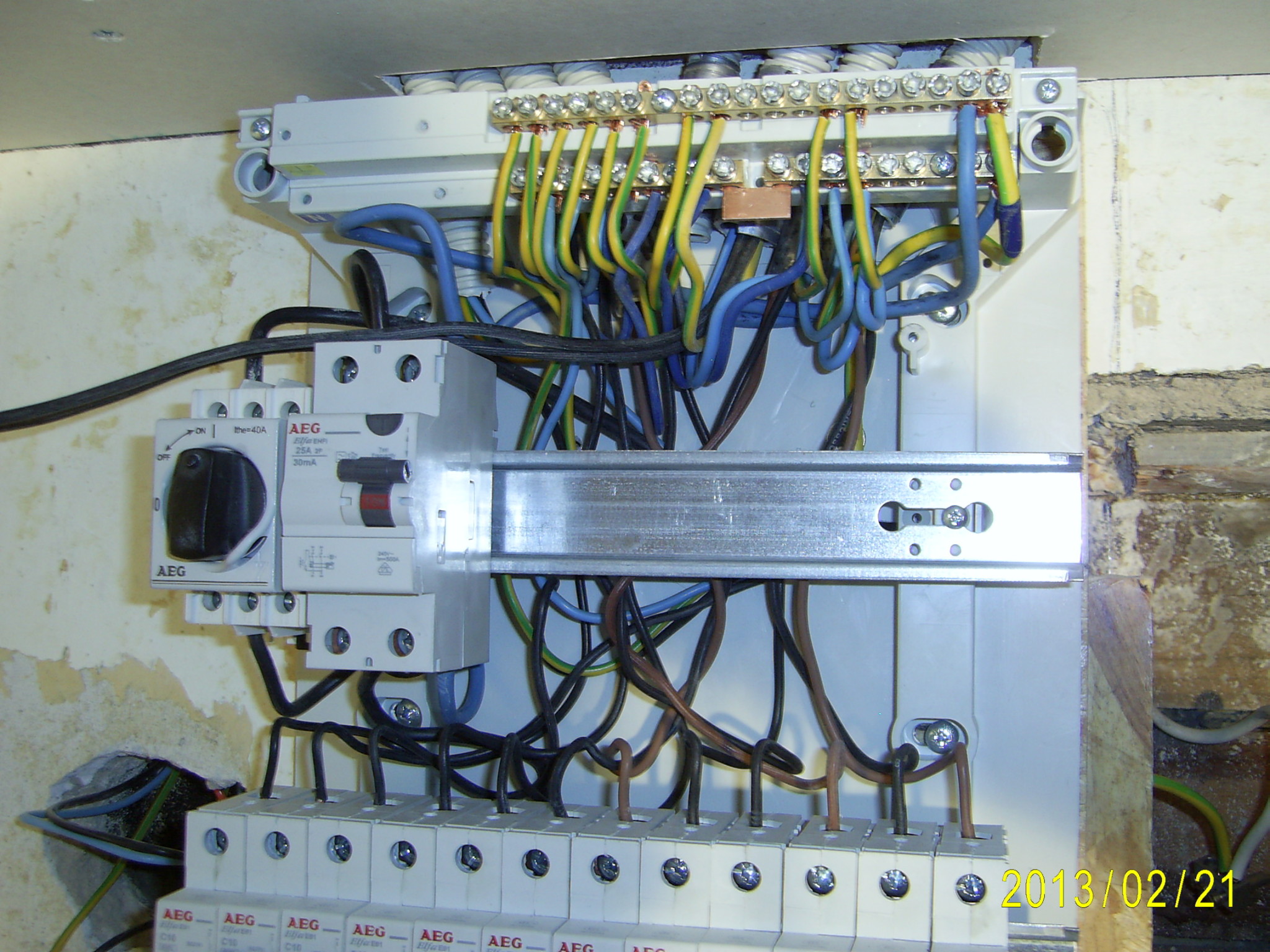

Nej jag köpte en, för 1-fas lägenhet på Clas Olson fabr. AEG
Den enda skillnaden var JFB som bara var 2 polig. T.o.m huvudbrytaren var 3-polig.
Elcentral med AEG säkerhetsbrytare och jordfelsbrytare med kablar och anslutningar synliga.
I princip har det ingen betydelse att använda en 3-fas JFB, bara testknappen är ansluten till den polen som fasen är ansluten så funkar det. Den funktionen får man om man byglar på inkommande på huvudbrytaren
Men det kan förvirra en ny elektriker om några år som öppnar en normcentral så en skylt om 1-Fas är lämpligt.
I bn är ansluten så funkar det. Den funktionen får man om man byglar på inkommande på huvudbrytaren
