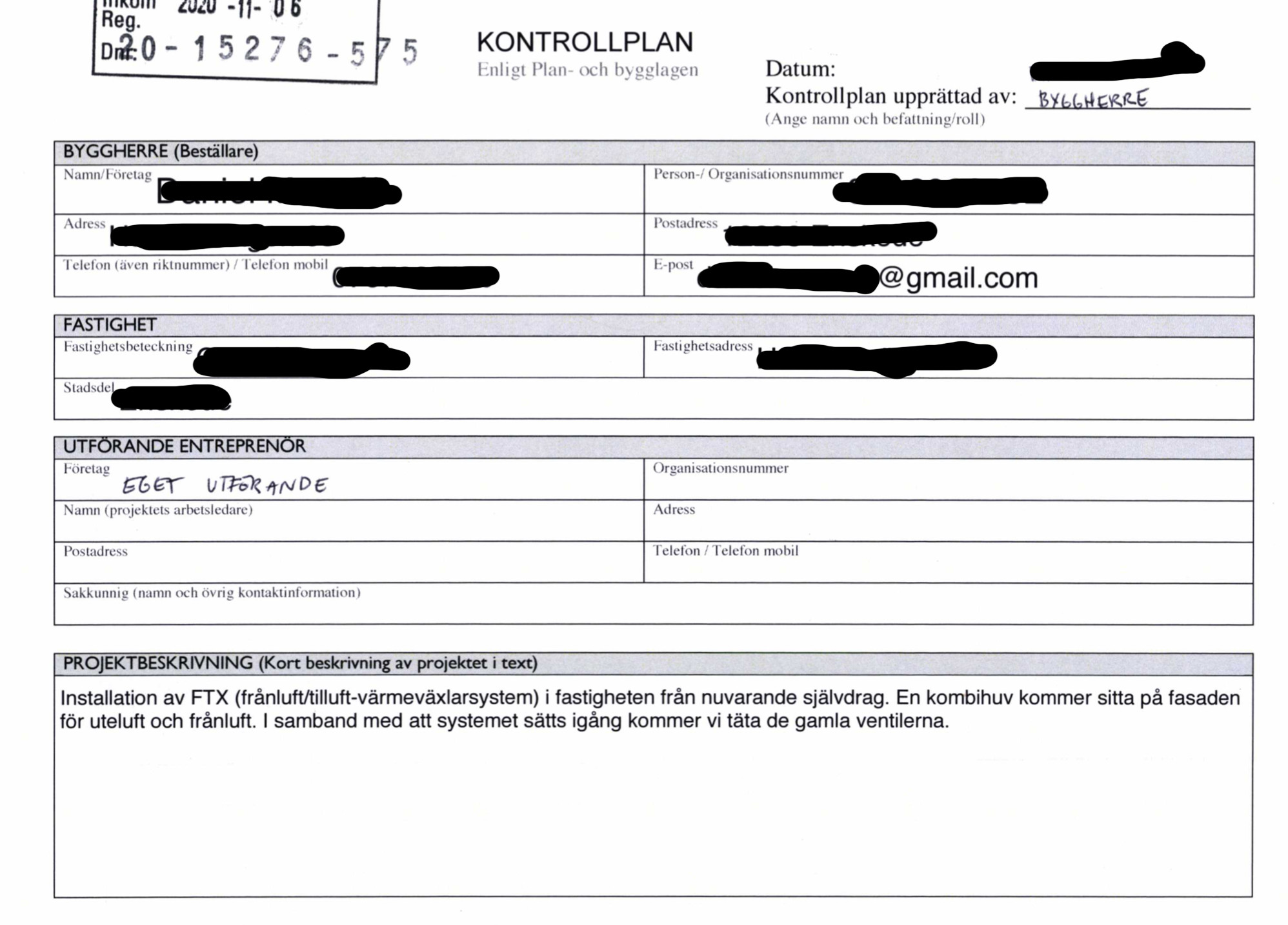

Är det någon som gjort en bygganmälan på sitt hembyggda FTX system som fått det godkänt? Då är jag väldigt nyfiken på vad som skickades in i form av ritningar, beskrivningar, kontrollplan osv? Sitter med detta nu (från självdrag) och undrar vad som egentligen behövs.

Tack för detta! Skickade du in kontrollplan eller några andra dokument @Kallebo?
Hur gick det? Sitter med samma fundering.

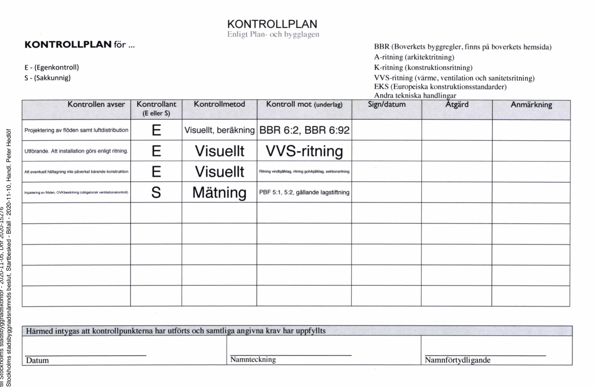

@Renhorn detta var det jag skickade in tillslut och fick startbesked! Kontrollplan, ventritning, fasadritning och själva bygganmälansblanketten såklart.

Hej, Jag gjorde liknade kontrollplan och riktning som du och fick jag också startbeske. FTX installation är på gång nu. Fick från kommun att jag ska lämna in såna dokument att få slutbesked.
1. Signerad och ifylld kontrollplan för slutbesked
2. Luftflödesprotokoll
3. Obligatorisk ventilationskontroll
Hur gjorde du med obligatorisk ventilationskontroll och Luftflödesprotokoll? Har du gjorde den själv? Kan du gärna dela nån PDF fil eller exempel på den? Hoppas du kan hjälpa mig.
Tack i förhand.
Punkt 2 och 3 fixar sotaren åt dig.
Alla rum listas och man räknar ut vad varje rum ska ha för luftflöda. Sedan mäts och alla don justeras in.
Så gjorde sotaren här när vi satte in FTX för tre år sedan.
Nexy och 1 till
Instämmer med föregående, OVK är inget man får göra själv utan det fixar behörig sotare eller ventilationsfirma. Man kan göra flödesberäkning och injustering själv, men injustering kan lika bra de som gör ovk utföra. Flödesberäkningarna bör ju redan vara gjorda innan systemet byggs och är ingångsdata för den som gör injustering och ovk.
Kostade mig drygt 3.5kkr att göra injustering och ovk, sura pengar för någon timmes jobb, men vad ska man göra...
