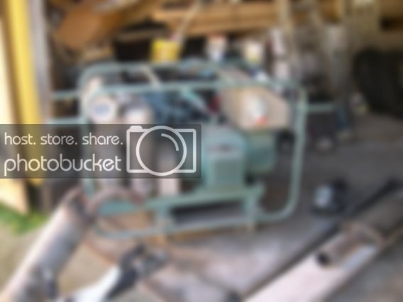

passar bra som sänke till båten. Är man intresserad av "eltillverkning" varför inte börja med en cykelgenerator (dynamo) eller en generator från en bil. Vill man löpa linan ut, finns det fina generatorer på vissa lastbilar, bl a kyltransporter, de ger 400 V.Thorsella skrev:
Reservelverket på bilden fick jag för en del år sedan, och fixade till. ger 7.5 kVA och 400 volt, 3 fas, inget att leka med precis. Drivkällan på 13.5 hk. Generatorn är en likströmsmotor, som får gå baklänges, ett fint bygge från Danmark, företaget köptes upp av ABB. Vikt, ca 100 kilo, knappast något man drar upp i flaggstången.
