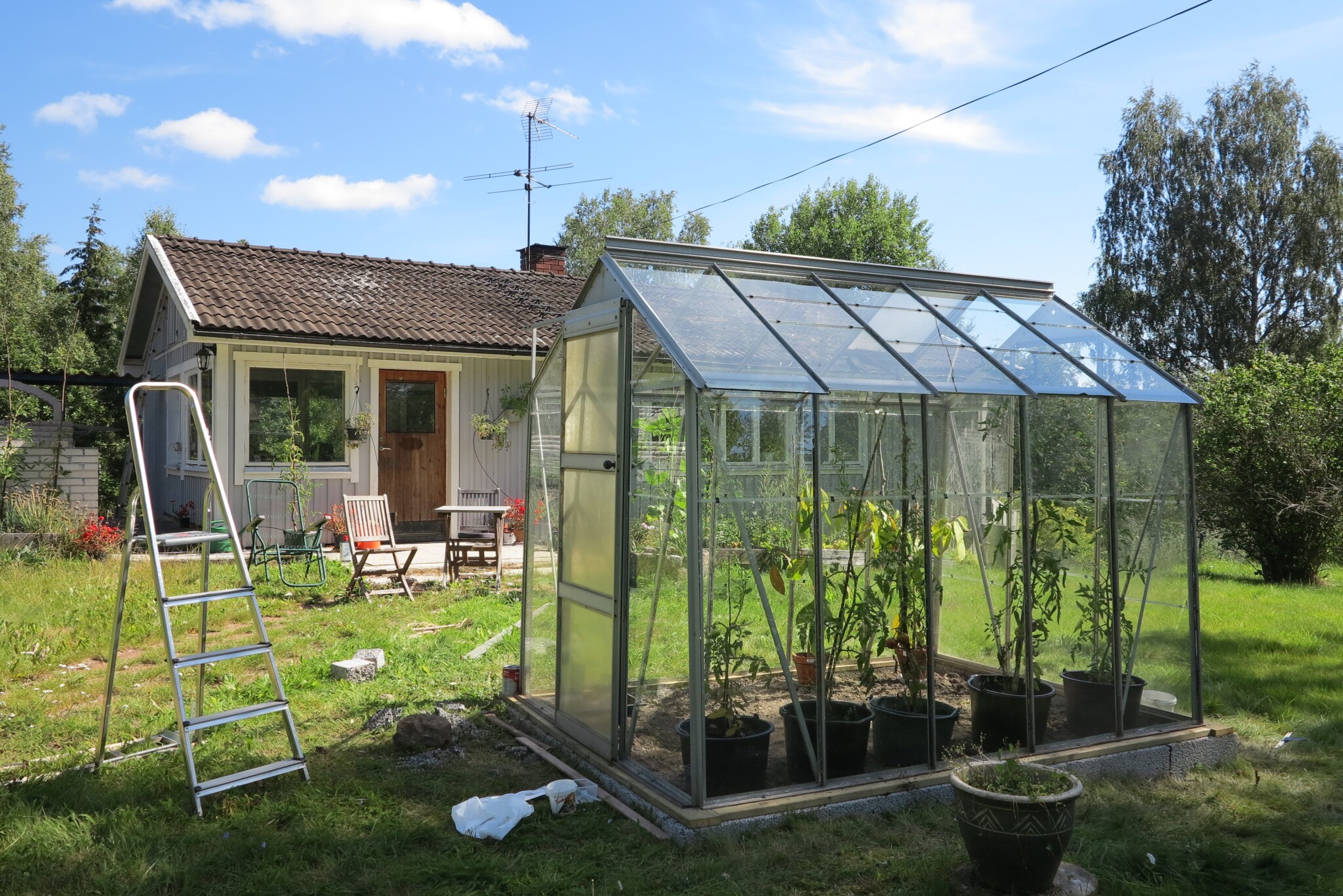

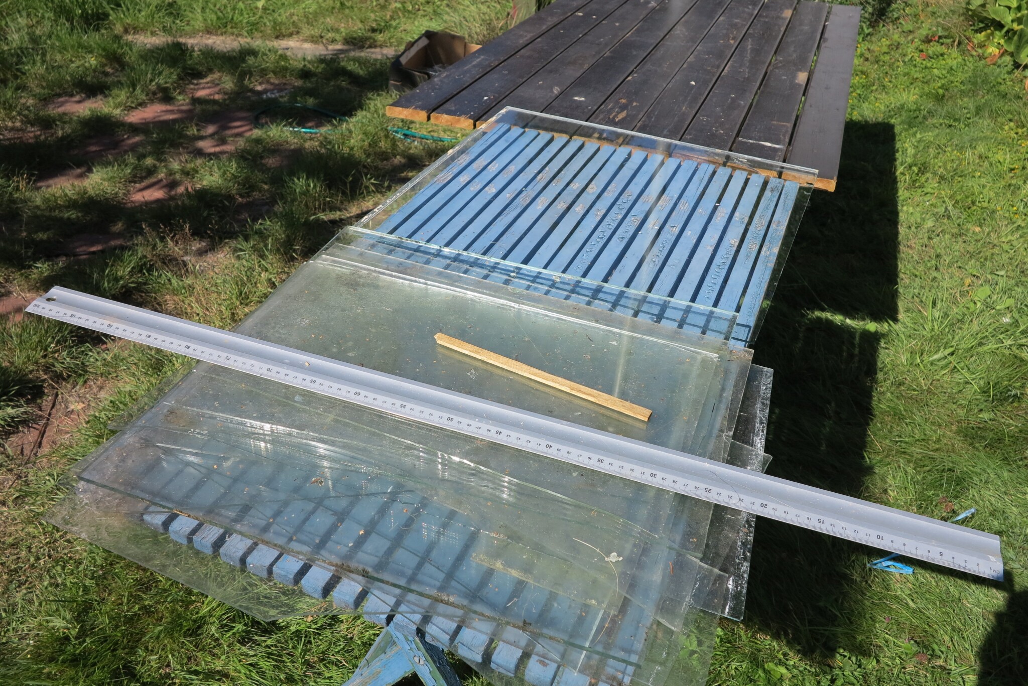

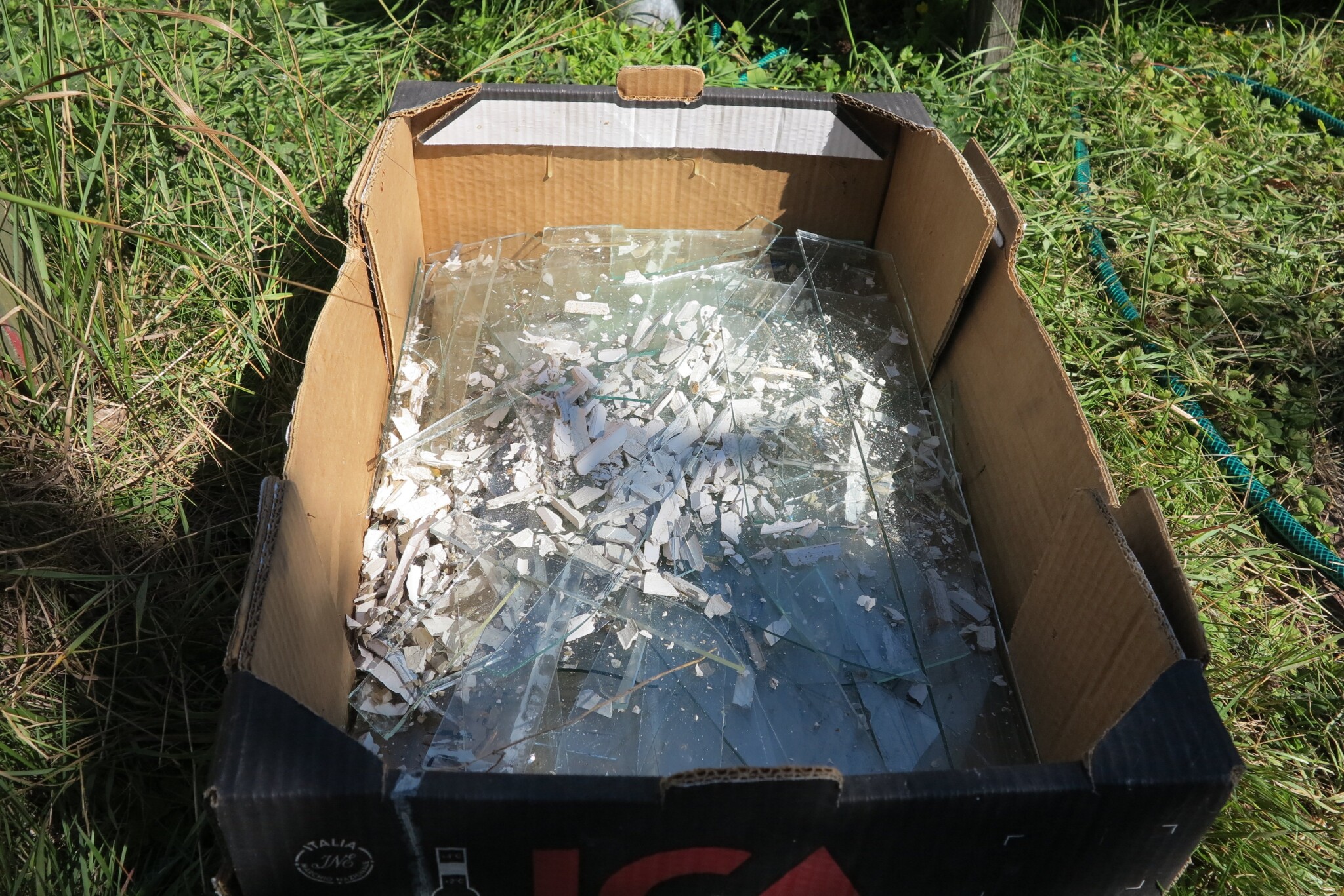

Jag funderade några år på att bygga ett växthus av gamla fönster. Sedan såg jag att en bekant hade ett växthus som såg övergivet ut. Jag fick det. Det var en hel del trasigt glas och saknade klämmor. Jag kunde köpa till fler klämmor för att hålla glaset på plats. De saknade glasen kunde jag ersätta genom att skära till glas från gamla fönster. Till grund lade jag en ram av lecablock och skruvade en tryckimpregnerad bräda i. Varken gratis eller perfekt i slutänden. Men det har fungerat för mig i 10 år nu. Och det blev både billigare och enklare än att bygga det från grunden.
Tillskärning av glas.
Spillbitar.
Resultatet. Observera hur glasen har ganska slumpmässigt varierande storlek.
