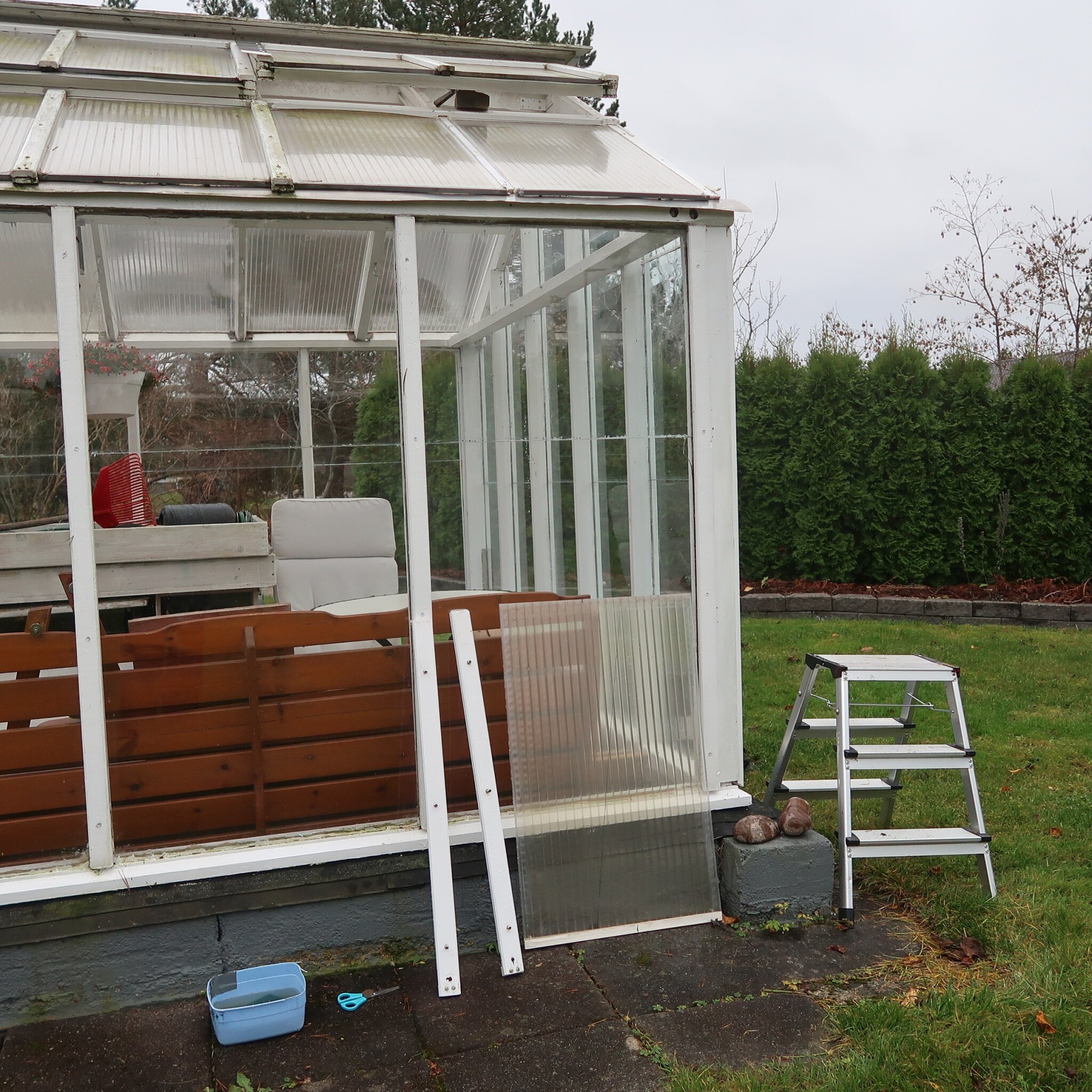

Jag har kanalplastskivor T=8 i taket och 4 mm glas i sidorna. Jag har byggt växthuset själv. Nu finns det inte kanalplast T=8 längre tror jag. Jag skulle vilja ha T=10 om jag skulle byta. Skivorna blir stadigare med större tjocklek. Tjocklek 6 mm finns dock att köpa. Fungerar men känns tunnt.
Glas är tungt att få upp på taket eftersom man måste ha minst 4 mm glas i taket för att slippa spruckna rutor. Lättare att bygga med kanalplast. När man bygger växthus skall man ordna maximal ventilation i taket. Öppningsbara luckor längs hela längden. Det blir varmt i ett växthus. Växthuset behöver inte bli helt tätt. Det måste alltid ha ventilation året om för att hålla kondensen borta.
Är också inne på ett custom växthus, det blir i sådana fall 4,4x5,5m i ”etage” med kanalplast tak och en betongvägg och tre väggar i glas. Vilken typ av glas använder man, antar att det är nån form av säkerhetsglas och hur jittar man detta skräddarsytt till bäst pris?A asaleo skrev:Jag har kanalplastskivor T=8 i taket och 4 mm glas i sidorna. Jag har byggt växthuset själv. Nu finns det inte kanalplast T=8 längre tror jag. Jag skulle vilja ha T=10 om jag skulle byta. Skivorna blir stadigare med större tjocklek. Tjocklek 6 mm finns dock att köpa. Fungerar men känns tunnt.
Jag använde vanligt glas som suttit i växthus tidigare. Jag har aldrig hört att växthus har någon speciell klass av glas. Det är vanligt glas som spricker när man slår på det eller att det spricker av spänningar. Det billigaste är ju att köpa begagnat glas och skaffa sig en glasskärare för att skära till rutorna till eget mått. Jag satte sedan sidornas 4 mm glas kant i kant med en silikonsträng emellan. Det är snyggare än överlapp.

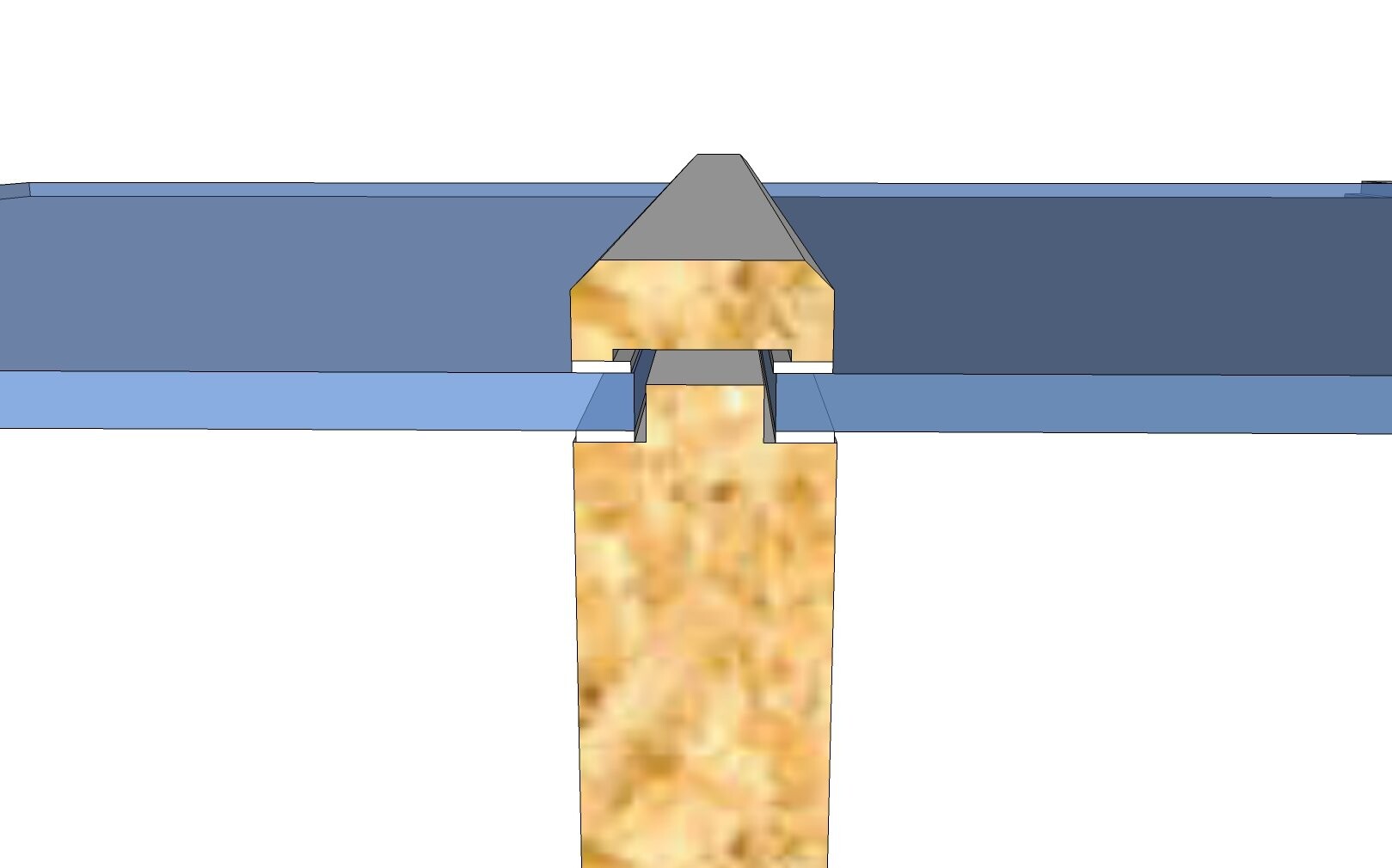

Kanalplasten är jag med på men hur har ni gjort med glaset på sidorna?
Okej. Sen någon list ovanpå som täcker skarven, om jag ser rätt?
