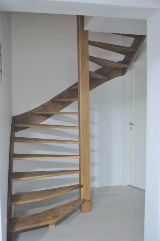

Köpt hus där säljarna byggde om bovåningen och då tog bort vanliga trappen ner till gillestugan som det var orginal. De förberedde för en spiraltrappa som skulle bli deras val av ny lösning ner till källaren. Just nu finns det en rund skiva i hallen som ligger för hålet och reglarna under den skivan är temporära. Hålet är 140cm i diameter.
Min sambo har aldrig velat ha spiraltrappa och jag har börjat förstå varför så nu har jag börjat kolla upp om det alls går att få in en hyfsat normal trappa istället. Hur stor öppning behöver man ha för att kunna gå ner för en trapp utan att normallånga personer slår i pannan på väg ner? Inser att 140cm öppning antagligen är för litet och ska försöka öka på så att det går att få upp en rektangulär öppning på 140 x kanske 180 som ser ut att bli max pga rören till vattenburna golvvärmen las in samtidigt som de renoverade/byggde om kan ligga i vägen för ett större öppning.
Är detta mått på tok för litet?
Thanks! I suspected that it is way too small with 140 in diameter. If I can't enlarge the hole, it will simply have to do with spiral staircases. 🤷♂️
