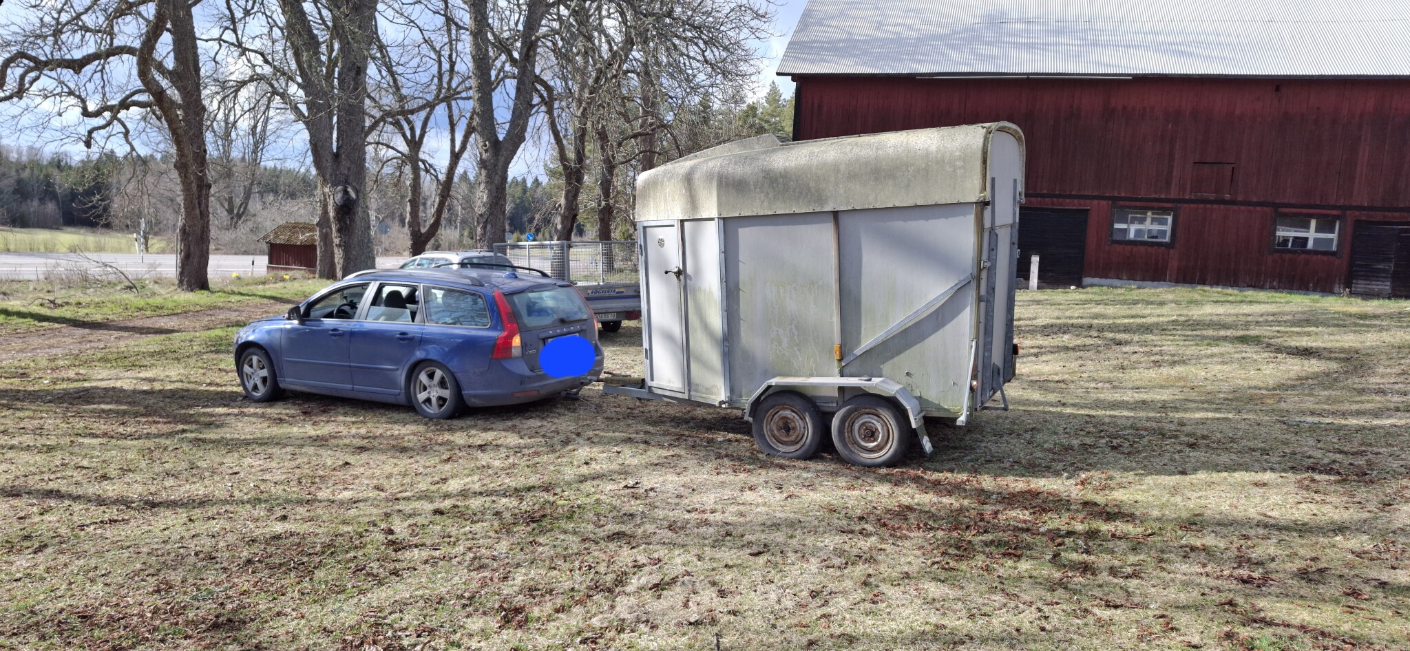

Såja, en liten uppdatering på mitt projekt. Hämtade hem hästtransporten för 2v sedan. Då såg den ut så här:
Blå bil kopplad till en vit hästtransport på en gräsplan, omgiven av träd och en röd byggnad i bakgrunden.

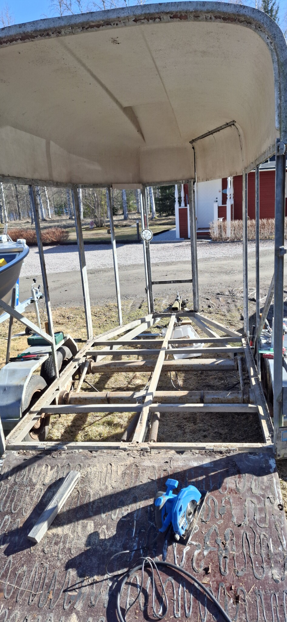

Efter lite meck så rev jag ut allt i trä, då såg det ut så här:
Hästtransport med borttagna invändiga trägolv och blå cirkelsåg på marken under klar himmel.

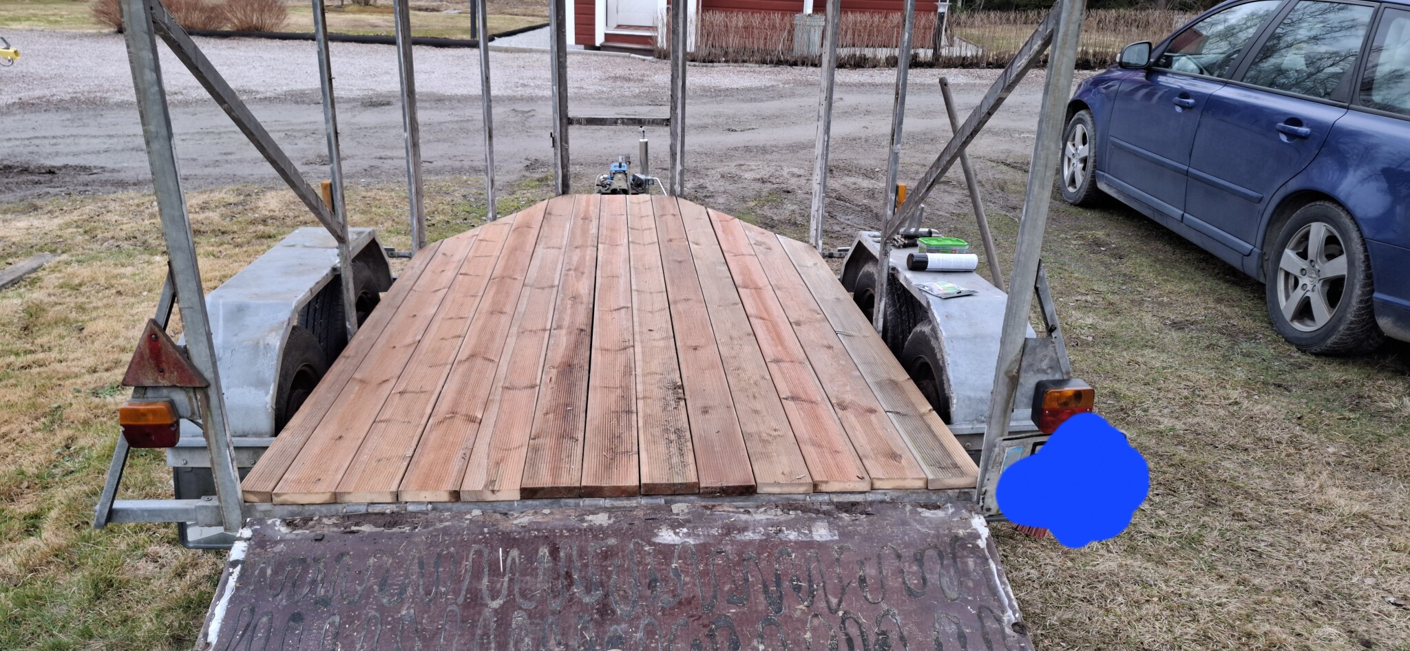

Och nu har jag lagt i glesgolv i form av trall som jag hade liggandes sen ett tidigare projekt. Har fäst trallen i båda ändarna med farmarskruv som jag försänkt ner i trallen ca 5mm. 4,8mm skruv och borrat hål i det galvade på 4mm:
Hästtransport med nytt glesgolv av trätrall, fastsatt med försänkta farmarskruvar. Omgärdad av gräs och en blå bil i bakgrunden.

Trall är inte heller så hälsosamt. I och med allt impregnering som kommer "förångas" som du sedan kommer andas in.
Men du kan ju resonera att tiden du tillbringar i rummet inte är så lång, jag hade dock inte använt impregnerat virke på annan plats än en altan. Hur hälsosamt och utan gift än tillverkarna säger att det är.

Jag tänker mig att golvet inte blir så varmt att det ska vara något problem. Samtidigt är impregnerat vattentåligt, vilket är tacksamt i en bastu tänkte jag.
Det är bara koppar i modernt tryckt virke. Inget stt vara rädd för.
