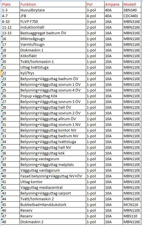

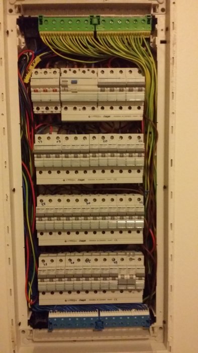

Nu är det så att jag vill bygga ut med en till elcentral p.g.a att nuvarande bara har 2 reserv platser kvar. Har idag en Hager (VH48NC) Volta 48 modul och har nu köpt en likadan från tysk säljare.
Lite kort om mina tankar.
Jag vill kunna mäta husets förbrukning inomhus, vill inte gå ut o kolla i fasaden, samt att jag vill kunna mäta förbrukningen av FLVP (Nibe F750). Så minst två elmätare. Sedan kommer det inom en snar framtid utökas med en Nibe VPB200/300. Vet inte om denna ska mätas separat med en tredje elmätare? Samt vilken elmätare rekommenderas?
Nästa tanke är att avlasta första elcentralen och flytta över lite grupper till den nya som ska upp brevid. I samband med detta är min tanke att utöka med två ytterligare JFB. Just nu går allt genom en. Min tanke är att huset(inomhus) ska vara på den första JFBn, sedan ska en av de nya få FLVP samt VVB, och den sista ska få utomhus belysning+vägguttag+carport.
Sedan att man kanske även kan koppla in astronomisk tidur på utomhusbelysningen? Vad rekommenderas?
Tycker ni att det borde finnas en egen huvudbrytare i den nya centralen? Eller räcker den första? Så att man kopplar de nya JFBna på ordinarie huvudbrytare?
Har tänkt beställa JFB,säkringar,fasskenor m.m från antingen DE eller PL sidor då Hager är ganska mycket billigare i dessa länder.
Har tänkt anlita elektriker för själva jobbet men vill ha en klar plan på hur jag vill ha det innan så jag kan be att få in lite offerter samt att det mesta material ska finnas på plats när elektrikern kommer.

Imponerande att nuvarande JFB klarar av alla dessa laster. Kanske har du lyckats fördela dem så bra mellan faserna så att läckströmmarna tar ut varandra

Det finns numera krav på att mäta energin som går åt till uppvärmning, men du behöver knappast en separat elmätare för varje VP.Nilsiladan skrev:
Vilken noggrannhet vill du ha? Tror inte det är lönt att gräva i detta utan du kan välja fritt.Nilsiladan skrev:
Låter som en sund sektionering.Nilsiladan skrev:
-Nilsiladan skrev:
Det måste vara 100% tydligt vad huvudbrytaren bryter. Sätter du kapslingarna kloss i kloss så kanske man kan låta den första serva båda. Sitter de en bit ifrån varandra hamnar man i gråzonen map kravet på en HB per central. Det kanske finns fördelar med en HB i varje kapsling, t.ex vid frånskiljning, så jag skulle nog sätta en HB i nya kapslingen.Nilsiladan skrev:

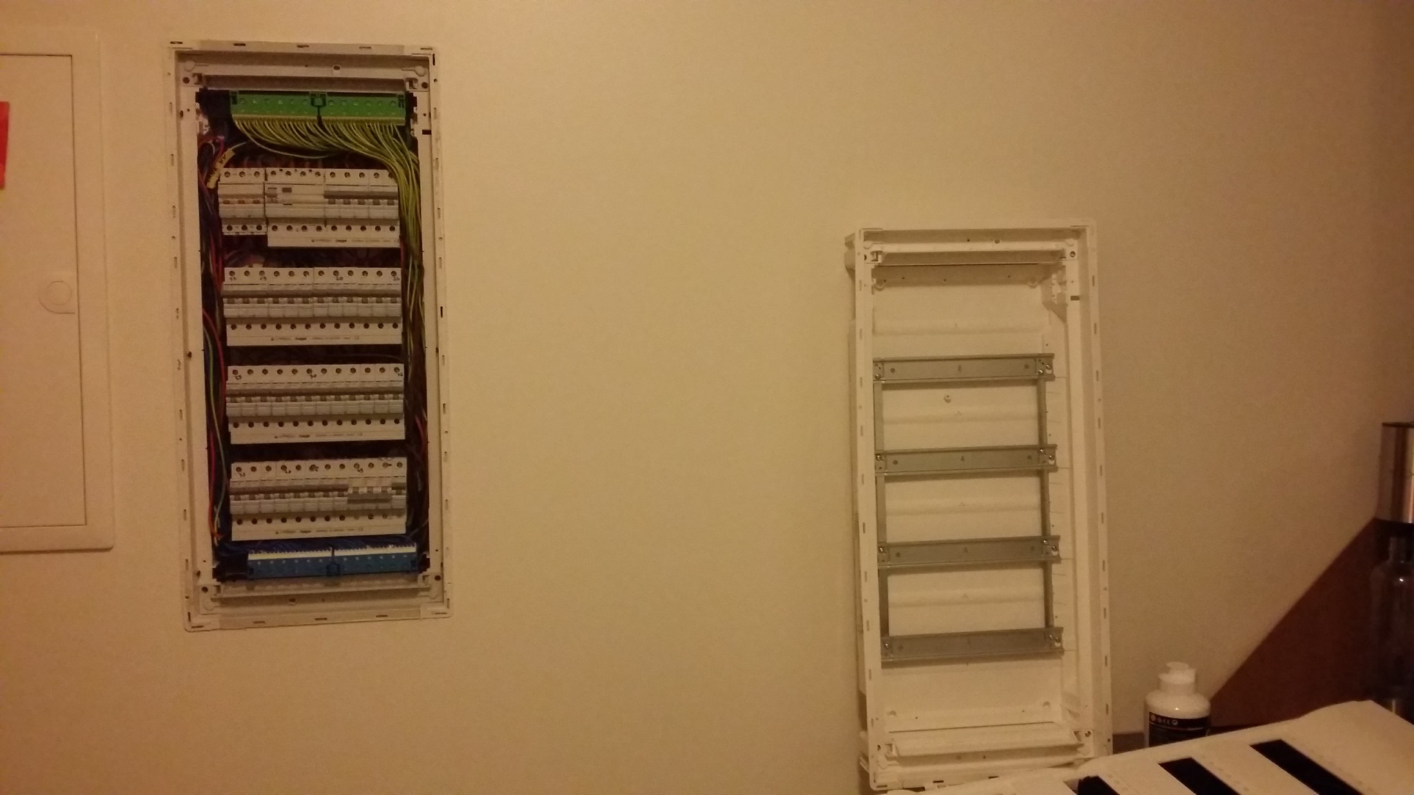

Jag har ju tänkt att kapsling 2 ska monteras bredvid den första, men det är ju reglad mellan dessa nu. Skulle det vara OK att man borrar säg 50mm genom den samt att man gör hål i båda kapslingar på var sin sida, Och sedan använder 50mm rör mellan dessa? Kapsling 1 är mer eller mindre helt fullt med flexirör både på ovansidan samt undersidan. Ska försöka ta lite bilder och visa. Hoppas ni kan annars komma med förslag på hur det skulle kunna lösas.

Det är dina egna elmätare så de behöver inte placeras före HB utan du kan lägga dem var du vill. Det är bara nätägarens mätare som du debiteras med som måste ligga före HB i mätarskåpet.
Det verkar ju mest praktiskt att lägga elmätaren före HB i kapsling 1, men då får du problemet att HB inte bryter allt i denna kapsling... Det går att ordna med uppmärkning så att det är tydligt vilket hörn av kapslingen som fortfarande är spänningssatt med HB av. Ingen större ko på isen där.
För tydlighetens skull kan du fundera på att även låta PE gå över denna fördelningsplint.
I kapsling 2 har du däremot möjlighet att lägga elmätaren efter HB så det tycker jag att du gör.
Faser och nolla hör ihop så tar du faser före JFBn måste även nollan tas före JFB etc.
Det blir alltså HB -> Elmätare -> JFB -> Grupper
Det är ok att ta upp hål mellan kapslingar så som du tänker.
