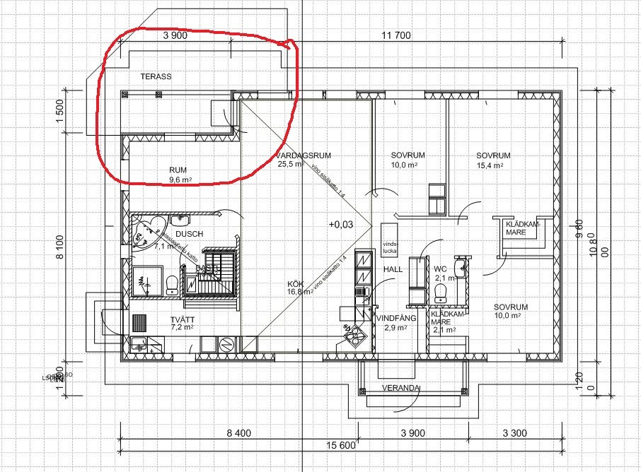

Har tänkt bygga bort ett dumt inåtgående hörn i vårat hus och detta innebär att gjuta en ny mindre sula mot den befintliga i detta hörn (se ritning). Nuvarande platta är gjuten med 200 mm cellplast, golvvärme, riktiga (ej lätt)kantbalkar. Är hyfsat insatt i uppbyggnaden av en betongsula med fiberdukar, kapillärbrytande makadam, armering mm men hur göra med själva anslutningen mot den befintliga? Ska man borra in armeringsjärn i befintlig kantbalk och gjuta ihop ny + gammal sula i varandra eller ska man se nya sulan som fristående och hellre ha någon slags rörelsefog?
Jag har liknande fundering. Ska gjuta en platta till ett uterum mot den befintliga plattan huset står på. Huset har 400 mm kantbalkar, samma kantbalkar blir det nog på uterummet med golvvärme. Vem vet, en dag kanske det blir fullisolerat.
Vad är viktigt att tänka på när platta gjuts mot platta? Tänker bl.a. på gruvarbetet.
Uterummet kommer att anslutas i en vinkel på samma sätt som skissen ovan, men flera meter till ut från huset.

I tidigare trådar så har det rekommenderats att det SK vara rörelsefog men jag anser att man ska fästa ihop plattorna så gott det går, annars bryts huset sönder om plattorna rörs mot varandra.
Borra och armera, kemankarmassa kanske är bra att fästa armeringen med.
