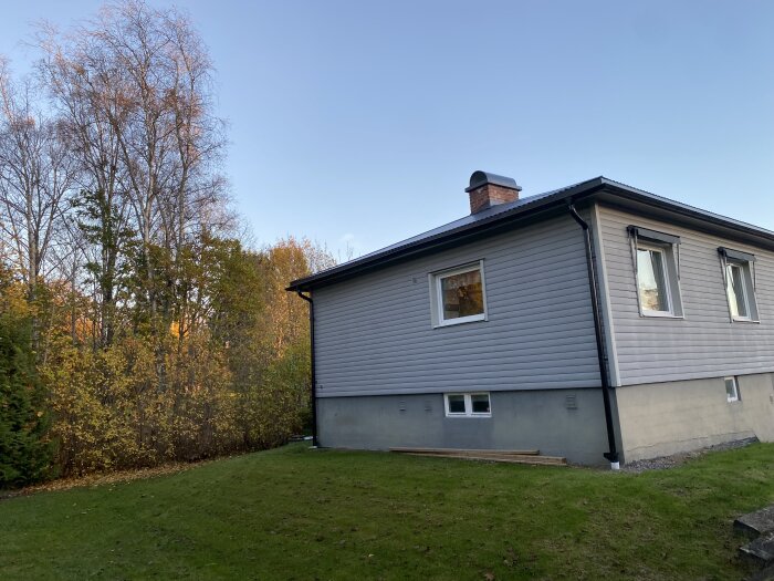

Vi går i tankarna av att bygga ut huset med 2sovrum till bakåt här på bilden. 5meter utåt ungefär.
Hur gå tillväga tycker Ni?
Plinta upp tänkte jag som en ”kraftig altan” som botten
Taket gick jag i tankarna på att förlänga så de binder ihop huset å inte syns som ett utbygge
Idéer från er som kan detta bättre?

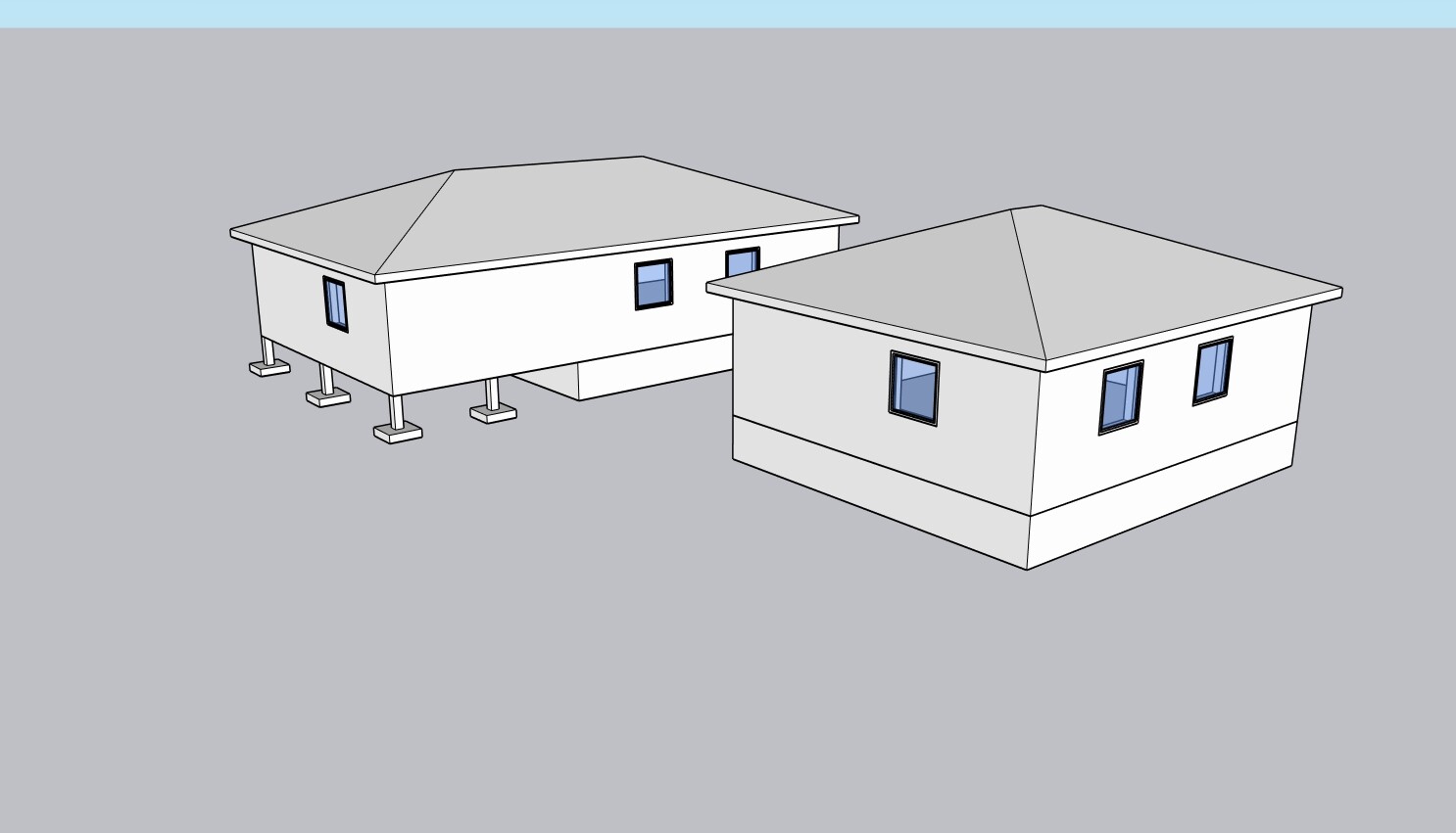

Så här då?

Så här då?
Korta å sagt, ja så är de jag tänkt!
Snyggt ritat! (Kan inte rita sträckgubbe jag)
Säg till om du behöver ritningar som duger till bygglov,
Skärast är att grundlägga utbyggnaden på samma sätt som huvudbyggnaden.
Jag personligen skulle inte våga bygga ut på plintar från ett hus med källargrund.
Gräv upp, gjut sulor och mura upp istället.
