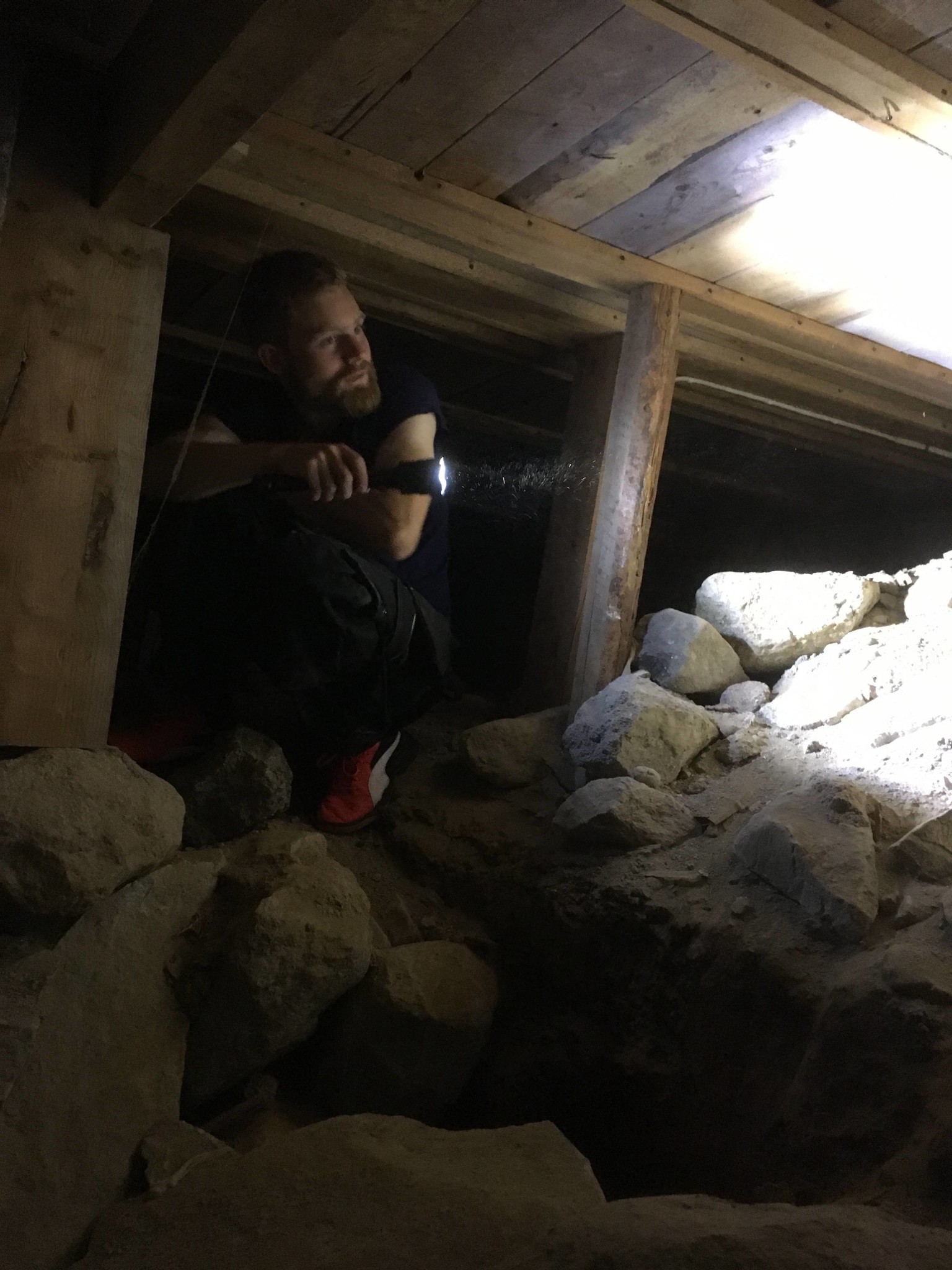

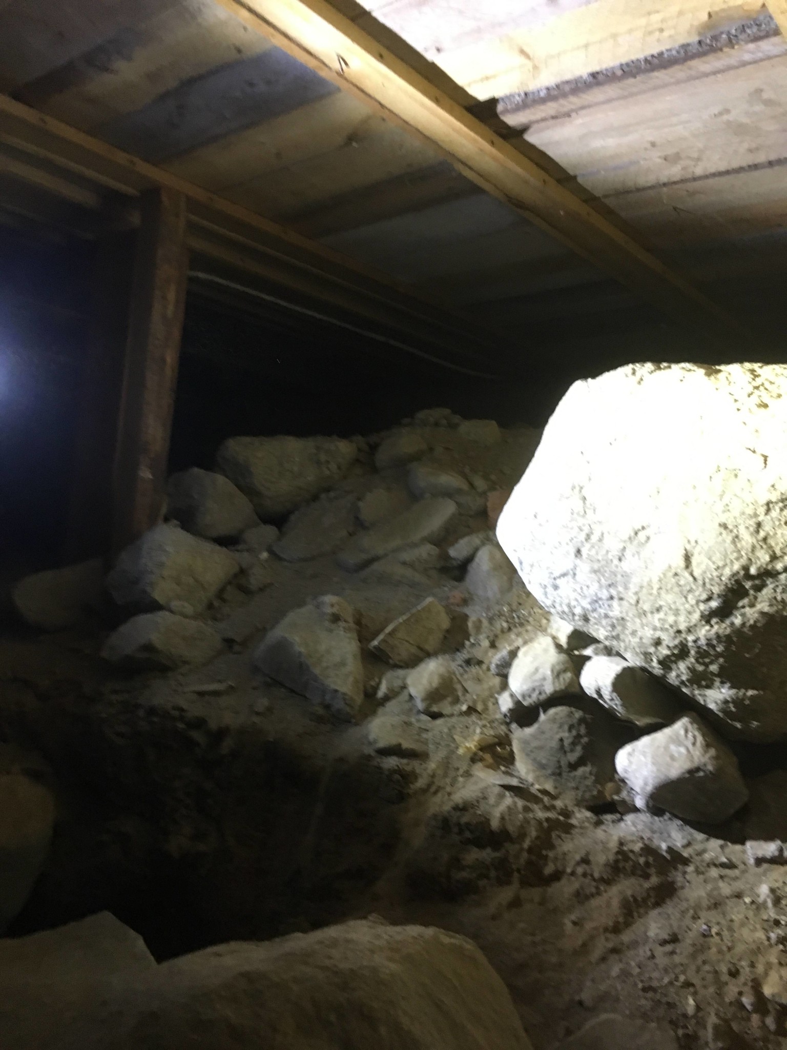

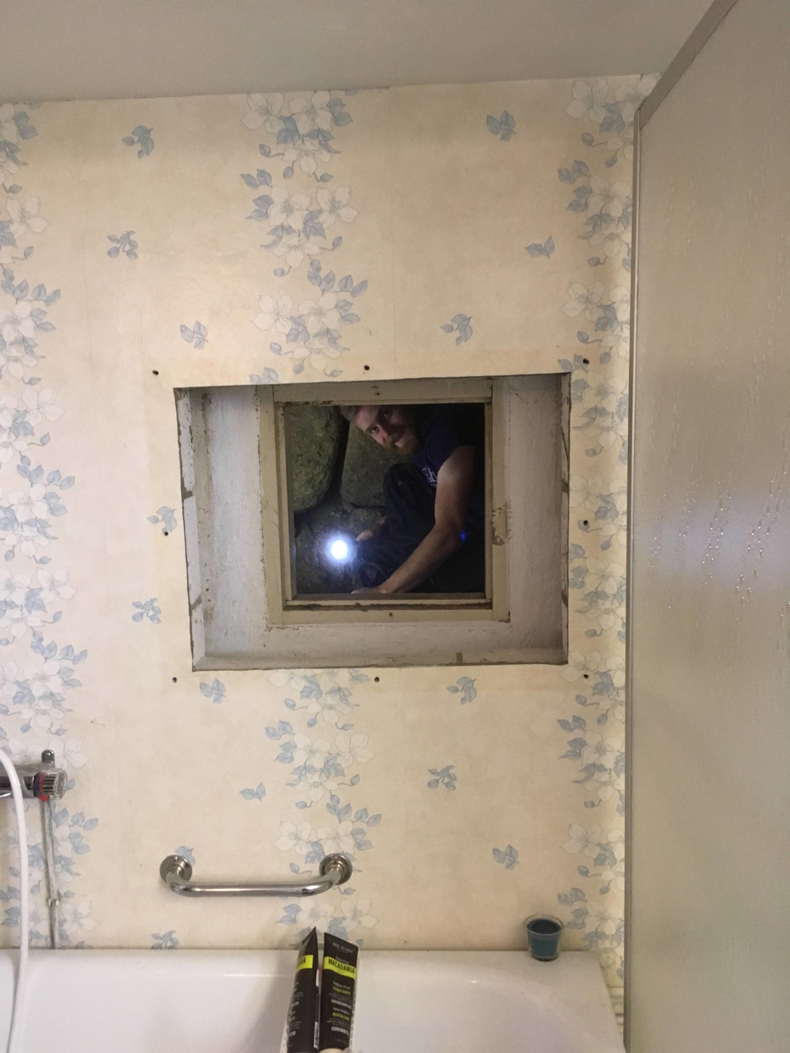

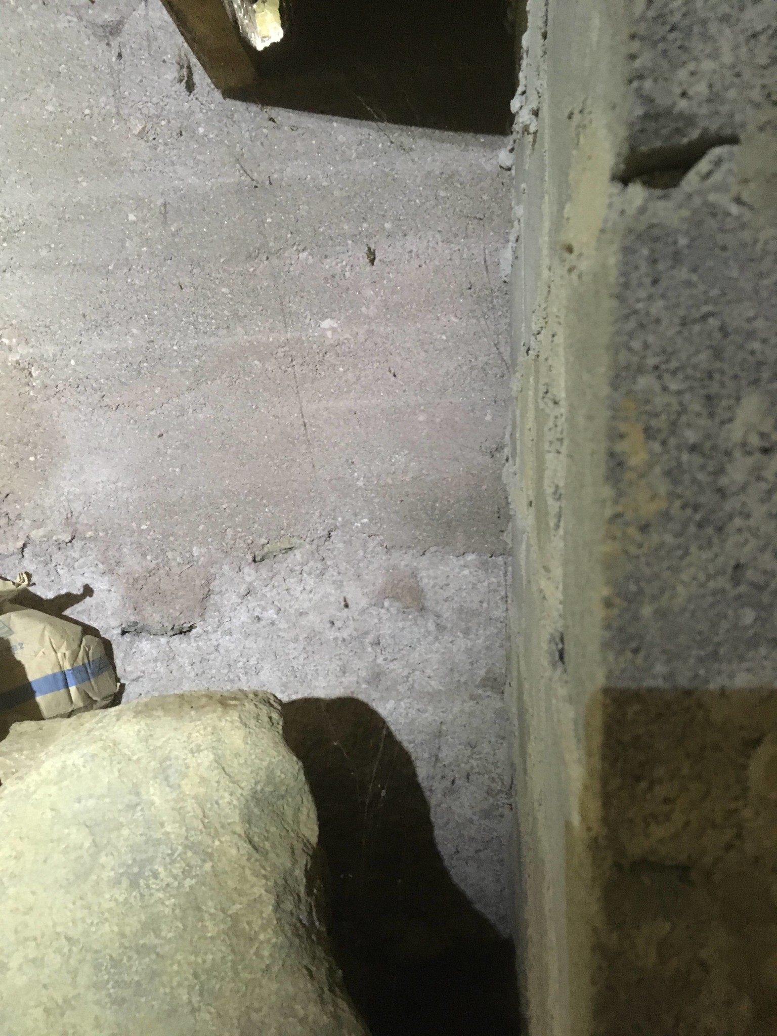

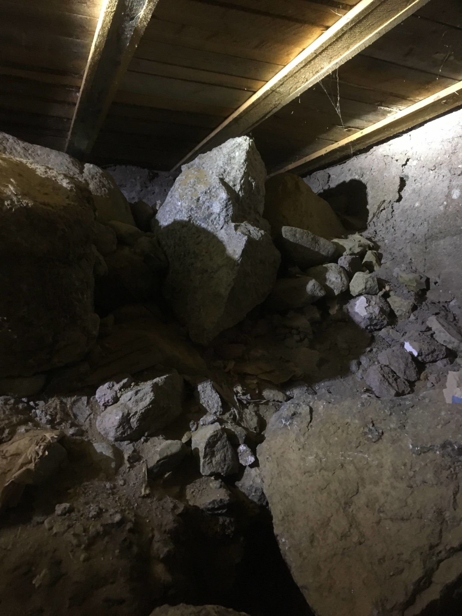

Har i dagsläget en halv källare bestående av Bl.a. tvättstuga och skulle vilja göra en hel. Från tvättstugan går en lucka in mitt på väggen till den andra halvan som är en slags krypgrund men relativt stort utrymme. Mycket stora stenar där inne. Är det möjligt att göra en hel källare av detta? Vad pratar vi för omfattning i arbete/tid/pengar?

Gissar att det är berg under stenarna, stämmer det? Om det är det så är det nog inte värt jobbet. Det är alltid krångligt under befintligt hus men om du behöver spränga så mitt råd att avstå.
I princip omöjligt att gissa tid/kostnad utan att se det men om det inte är berg så är det i vart fall inte lika besvärligt. Om Du inte ska göra det själv får du nog ta dit en firma och få en offert. Det är ett ganska omfattande jobb. Det ska grävas ur, muras nyaväggar, nytt golv sannolikt avlopp, dränering på utsidan och under isolering etc. när jobbet görs så skall huset lyftas på någon form av stämp osv..
