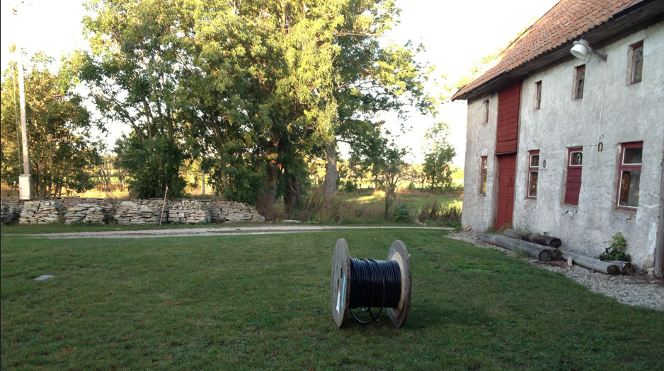

Nu sköt du ner mitt sista argument mot att byta kabeln. Jag hade tänkt sälja den där trumman med överbliven N1XV 4G10..
