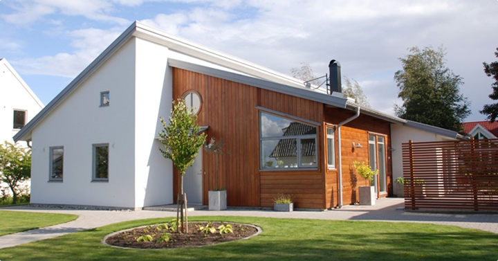

Det var ett avsnitt i Husdrömmar där man byggde till ett eternithus. Tillbyggnaden fick träpanel. https://www.byggahus.se/renoverar-eternitpalats-i-vastra-klappe-med-begagnat-byggmaterial
Bilden du skickar med visar ju detta. Ska man ha två olika material bör man nog ha en skillnad i huskroppen också. Inte bara förlänga huset med ett annat material. Kanske bredda eller smalna av också. (Bredda i mitt fall).O oddjobb skrev:Jag vill nog hålla med om att du skall välja ett material som skiljer sig helt från eternit men som matchar det, då det förmodligen inte går att hitta ett material som är lika. Nästan lika är inte snyggt.
För att få ett eternithus att bli snyggt måste man nog jobba en hel del med trädgård, andra husdetaljer etc. (Min uppfattning)
Nu tänkte jag mest högt men ändå...
Marlen Eskilsson skrev:
Det där funkar när det inte är en förlängning av huset. Det där är ett plan och det finns många exempel på liknade utbyggnad speciellt av tegel hus (iaf vad jag sett).
