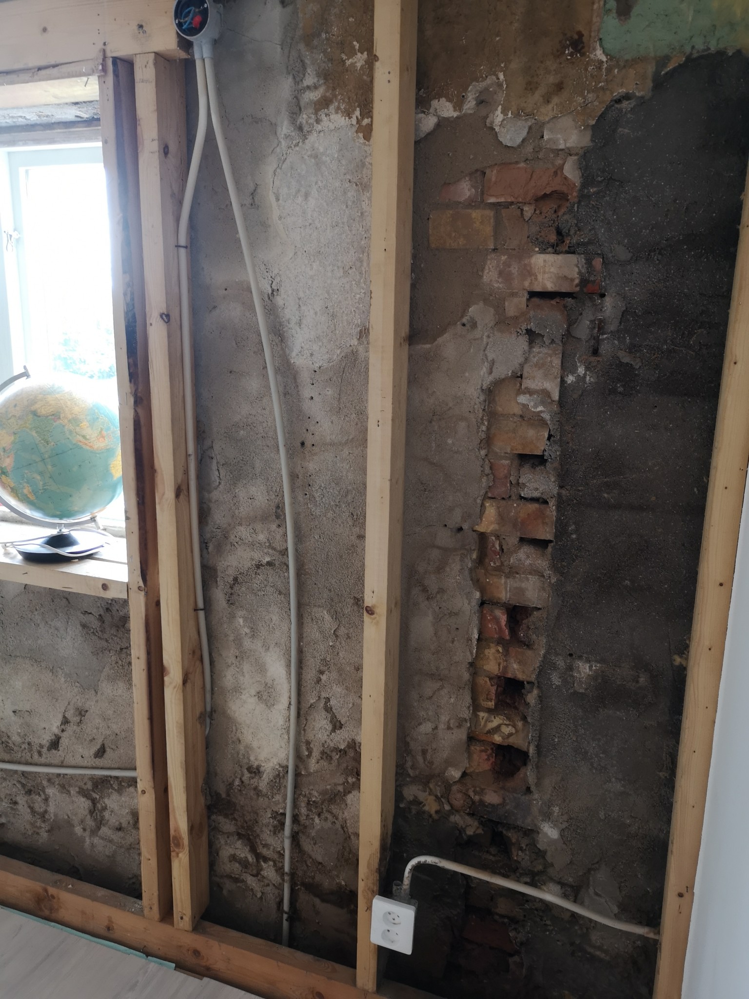

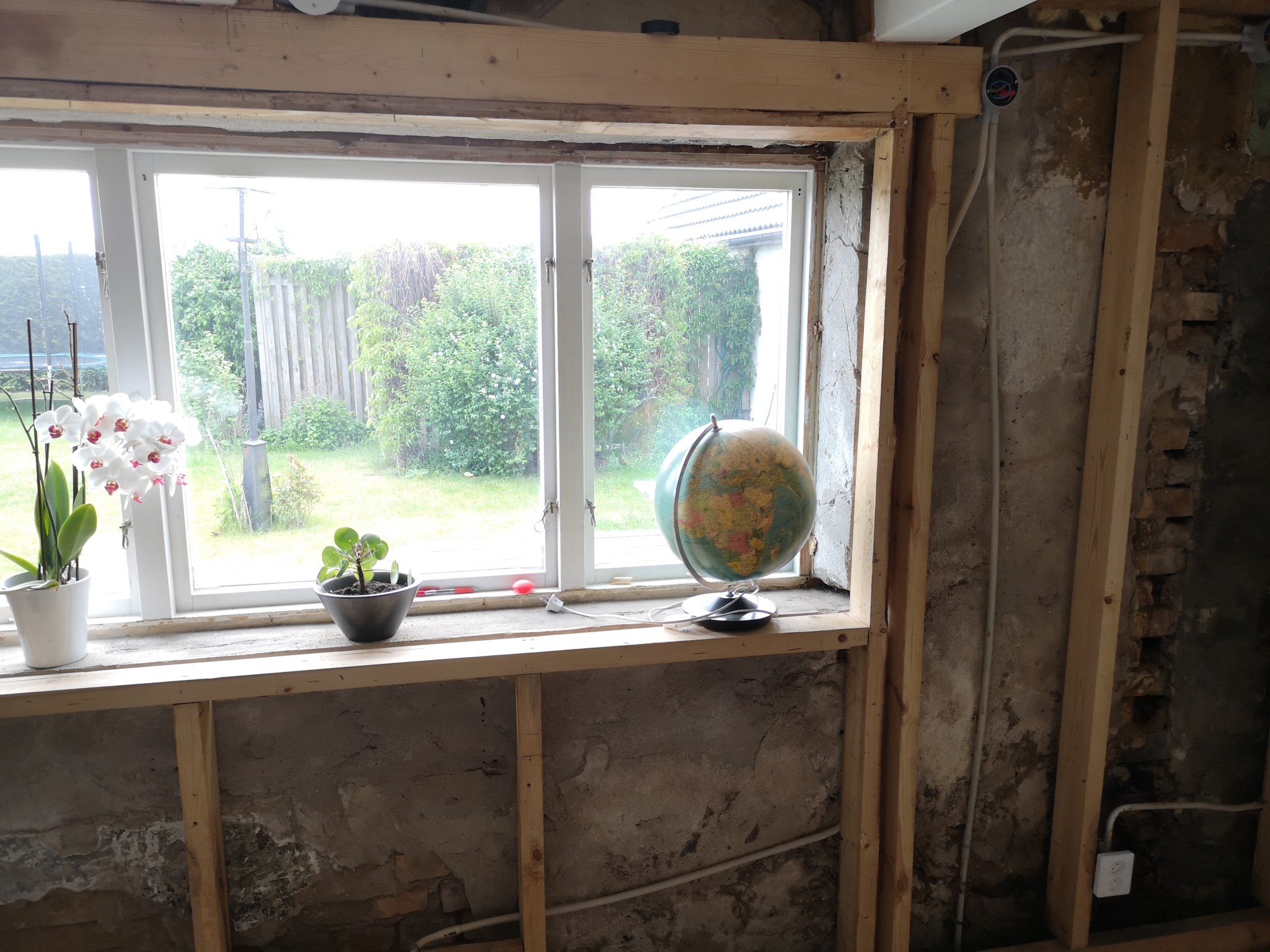

Hej, vi håller på med ett gammalt renoveringsobjekt som vi köpte förra sommaren. I vintras märkte vi att det läkte in regn vid detta fönster. Boven i dramat verkade vara ett annat fönster rakt ovanifrån som var helt ruttet så det som läkte in hade runnit i ytterväggen ner. Nu har vi beställt nya fönster och i väntan på att dom ska komma tänkte vi riva ner väggen för att se om det blivit några fuktskador som behövde åtgärdas innan vi kan byta fönstren.

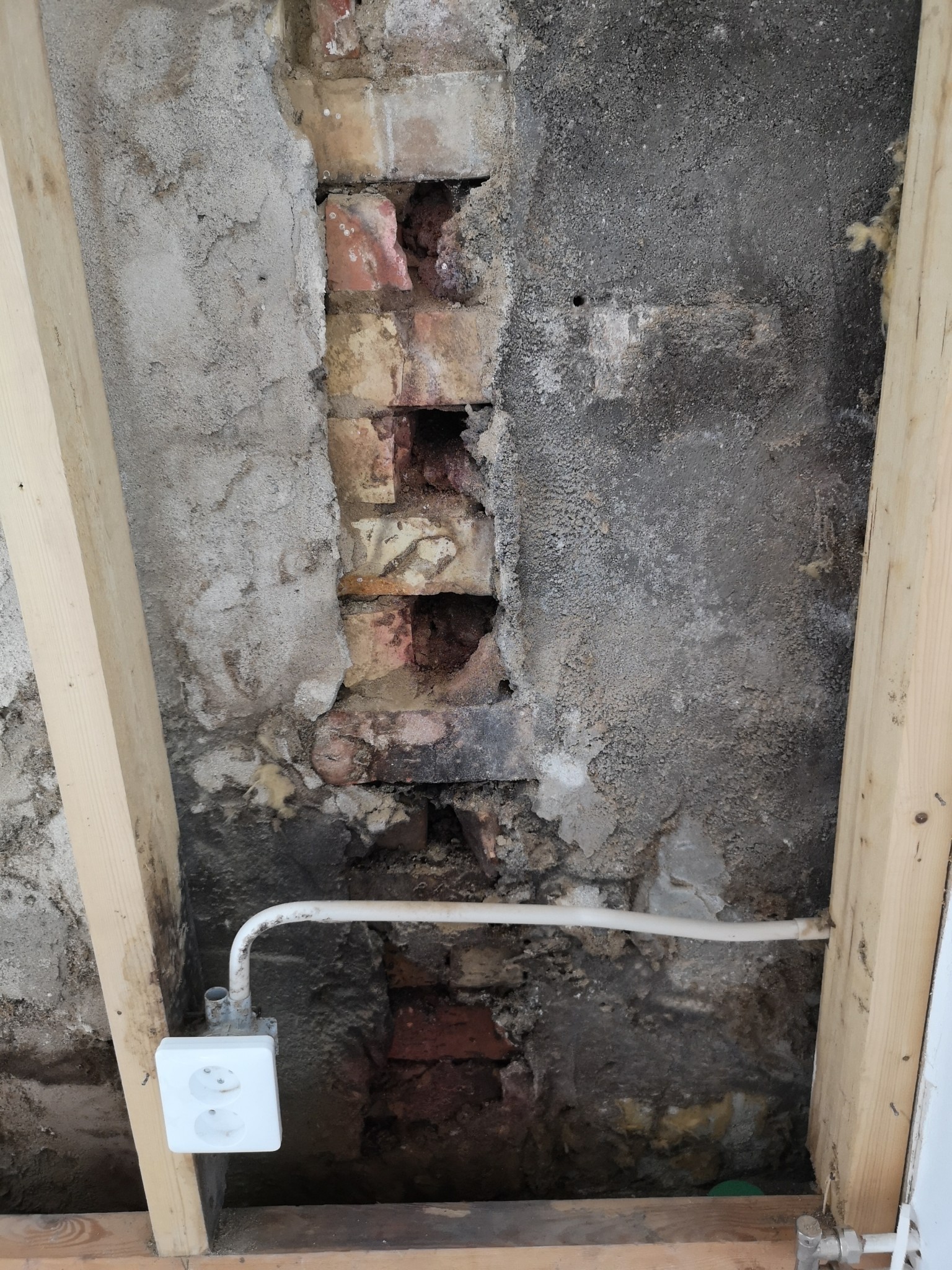

Idag rev vi väggen och hittar då en stort myrbo I väggen men ingen direkt fukt vad ögat kan se.
Nu kommer vi till våra frågor.

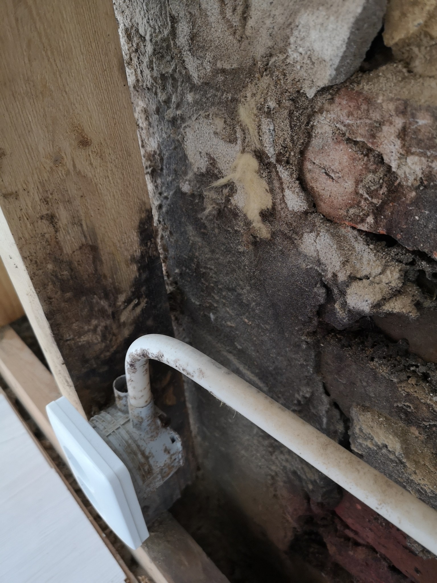

1. Ena regeln intill där boet var är svart på ett ställe. Vi kan inte känna lukt av mögel och när vi river lite i träet med en kniv är det friskt på insidan. Kan det vara pga myrboet som det är svart eller bör vi skrapa bort allt svart alt. Försegla med medel ifall det är svamp?
2. Väggen vi rev ner hade isolering direkt på den putsade stenen och sedan masonitskivor. Nu när vi bygger upp behöver vi ju en luftspalt. Hur skapar vi det bäst utan att bygga ut väggen på bredden?

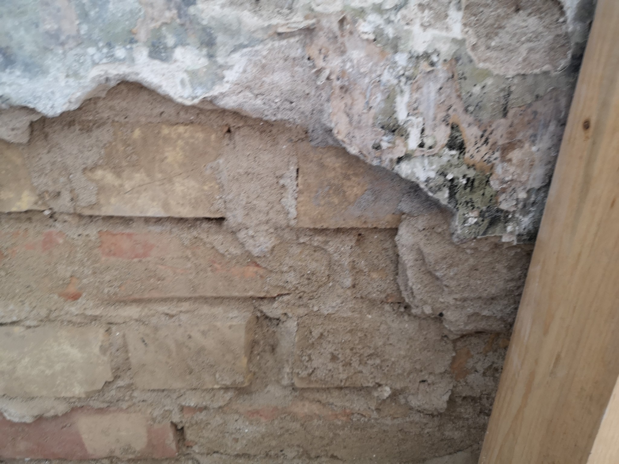

3. På flera ställen har putsen lossnat från stenen. Spelar det roll när det är så här på insidan? Behöver vi putsa eller foga innan vi isolerar?
Där är två lager med tegel I väggen så detta är inte samma lager som är putsad på utsidan av huset.
Så här har vi tänkt att vi återställer väggen:
Först en luftspalt med någon typ av distans.
Sen vindpapp.
Sen isolering.
Sen plast som ångspärr.
Sen gips på det.
Låter det rimligt? Något vi missat eller tvärtom känns som överkurs?

Väggen är en helstensvägg med murtegel. Det betyder två parallella tegelmurar som på vissa ställen (ganska många) hålls ihop av stenar som ligger på tvären. Det bästa är att bygga upp dem igen på samma sätt. Att regla på insidan mot en tegelmur är inte särskilt lyckat. Definitivt inte att förse väggen med plastfolie på insidan. Det bästa, om stenens isoleringsförmåga är otillräcklig, är att mura upp med t.ex. Lecasten innanför tegelmuren, och få en helt oorganisk konstruktion. Putsen utgör vindtätning och ggör behovet av vindväv etc överflödig.
Jaha ja, det var inte svaret vi trodde. Regelverket som är där idag är ju inte något vi tänkte ta bort. Det är ditsatt när det gjordes en ombyggnad och utbyggnad på ovanvåningen - 85. Vi behöver även bygga upp en vägg med ytskick som går att fästa ett stort element på. Men om vi putsar stenen och sätter isolering med luftspalt och sen gips. Skulle det vara tillräckligt tro?
Ni kan ju se på bilderna att den invändiga regelstommen inte direkt har uppskattat miljön. Organiskt material som trä bör ndvikas i kombination med tegel. Frågan är vad ni vill uppnå?
Det är ju en av våra frågor om det svarta på regeln. Det var där myrboet var. Vi är inte säkra på ifall det är så pga fukt i konstruktionen eller pga myrorna som bott där. Träet ser friskt ut om vi skrapar i det svart på ytan.
Vi förstår att regelverket utanpå inte är en perfekt situation men eftersom vi inte byggt det eller har koll på hur utbyggnaden ser ut i sin helhet vågar vi inte ändra för mycket utav det som redan är. Därför tänker vi en distans mellan träet och stenen så att dom inte ligger direkt mot varandra. Detsamma med isoleringen och sedan gips. Plasten skippar vi.
Vi söker helt enkelt en smidigt genväg till att återställa väggen som åtminstone är snäppet bättre byggt än den var innan.
Ni kan återställa väggen med hyggligt resultat om ni tänker på följande: Laga tegelmuren och putsa den. Putsen är vindtätningen. Isolera reglarna från muren genom distans eller syllpapp eller liknande. Undvik glasull som isolering. Den fungerar inte bra i fuktiga miljöer. Sätt inte upp någon plastfolie bakom gipsen.
