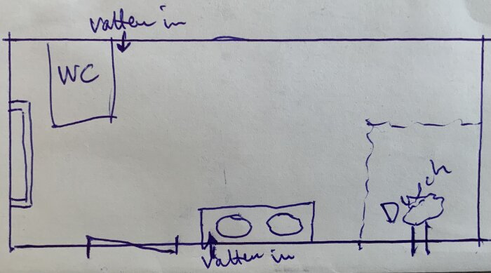

Vi har precis köpt ett hus med fuktskada i duschrum på övervåningen som vi behöver fixa. Har börjat riva men tar gärna emot tips hur ni brukar bygga? Snedtaksdel tyvärr. 5,5m långt och 1,6m brett så lite avlångt. När vi rev ur så blev det väldigt tydligt att fukten hon från igensatt brunn med skador ca 0,5-1m från brunnen och resten ser fint ut. Byggt på slutet av 90-talet. Tänkte använda Kiilto tätskiktsduk. Har byggt badrum tidigare men tar gärna tips. Vi tänker oss kakel och klinker men ingen golvvärme denna gång.

Tack, inte möjlighet med exakt ritning nu men gjorde en snabb skiss. Prioriterar enkelhet och säkerhet denna gång så blir utanpåliggande vatten via befintliga kopparmatningar. Vill ha så få punkteringar av tätskiktet som möjligt så eventuellt blir det ett enkelt duschdraperi, speciellt då rummet är så långt med låg risk för duschvatten mot handfat och vänsterut. Ev sätter vi upp en duschvägg som skydd. Tänker mig regel bakom att skruva i om vi gör detta. Handdukstork på vänster kortvägg samt takfönster ovanför toaletten.Demmpa skrev:

Det finns duschdörrar och -väggar som man limmar fast i stället för att skruva fast.
Det låter lite opraktiskt att man ska gå genom hela rummet med blöta fötter för att komma till handduken.
Skulle det gå att stå framför en kommod som sitter på den låga väggen?
Då blir det plats för handdukstork där kommoden är inritad nu och det går att ha en nischdörr till duschen med ingång vid den höga väggen..
Är det inte bättre att följa säker vattenväggen och ha plywood bakom gipset i stället för kortlingar. Då går det ju att skruva överallt, vilket ju kan vara bra den dag som någon vill ha upp en hylla etc.
Det bör vara minst 40 cm från mitten av toaletten till väggen för att det ska vara hyfsat lätt att komma åt att städa och ingen ska tycka att väggen är i vägen för knät.

Kommer självklart att följa säker vatten med plywood och våtrumsskiva men tänker att det är ännu bättre att kunna dra i regel bakom men det kanske är overkill. Såsom jag tolkar säker vatten så på vägg behövs 12mm plywood plus våtrumsskiva, allt skruvat med rostfritt. Sedan tätskikt enligt monteringsanvisningar. Golvet gjort innan vägg för att minska risk för negativ springa. Golvet uppbyggt med 22mm våtrumsspån V313 skruvad cc30 max (cc15 ibland) och helst limmad. Lite osäker på nästa steg men det verkar räcka med flytspackel direkt på skivan och sedan tätskikt enligt konstens alla regler. Lite stökigt med flytspacklingen då rummet är så avlångt, blir ju över 5 cm fall om jag fattat det rätt… Det skulle gå att stå mot en kommod på låga väggen men jag vill ogärna röra avloppen men kollar hur det ser ut när golvet är borta där. Ja, går lite snabbt nu 😂BirgitS skrev:

Kortlingar (tvärregel) är overkill, konstruktionsplywood är lika bra.
Numera krävs det inte våtrumsskiva utan vanlig gipsskiva ska fungera lika bra, om det inte står något annat i anvisningarna för tätskiktet. Hur det är med golvet vet jag däremot inte säkert. Eventuellt att du behöver sätta reglar tätare både i väggar och golv, kommer inte ihåg.
Man kan flytspackla i omgångar för att göra det lättare.
6 mm/m fall x 4 m = 24 mm för området utanför duschen
13 mm/m x 0,5 m = 6,5 mm inuti duschen för vanlig golvbrunn, så sammanlagt 3 cm
Det är bra att försöka hålla sig i mitten av det godkända intervallet så att man har lite marginal.
Hur gamla är avloppsrören?
Är det inte lika bra att byta dem när det i alla fall är öppet?
Det är ju trist att behöva göra om dem innan badrummet behöver renoveras nästa gång om 25-30 år.

Tack för svar. Är i stadiet att oj vad mycket jobb 😂 och resten ser bra ut så kanske man ska…😂 rev undan lite våtrumsmatta på kortväggen bredvid dörren, 3,5% fuktighet med gipsskiva under…som ny…golvet ser också bra ut. Allt utom ca 1m från brunn har varit bra. Bra tips om att dela upp flytspacklingen, tack.BirgitS skrev:
