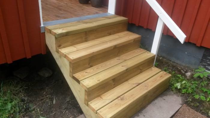

Jag byggde en liknande trappa till vårt sommarställe för ett antal år sedan, se bild. För oss fungerar det utmärkt och vi har aldrig funderat över att det skulle se tokigt ut.
Hembyggd trätrappa vid röd stuga med detalj av infästningen vid husvägg.
Följande tråd beskriver dess infästning: https://www.byggahus.se/forum/threads/faesta-trappa-utan-skruv-i-aendtrae.68764/

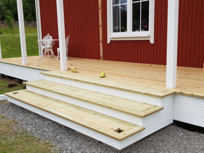

Väldigt tacksam för svar, dock va det lite sent då trappan redan hunnit bli färdig :D
Fick bli såhär:
Nybyggd trätrappa med vitmålade stegsidor framför en röd stuga med vit veranda och en vit trädgårdsmöbel.

Gammal tråd, men frågar lite snabbt, vad är det för virke du använt på trall och sidorna i vitt?
Trallen är ljus, det är väl inte tryckimpregnerat eller? Hur fick ni den färgen på trallen?
Tycker det ser snyggt ut!
Trallen är vanlig tryckimpregnerat virke.
Sidorna i vitt är klädselbrädor.
