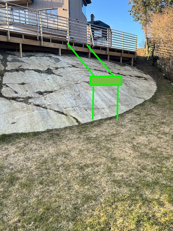

är helt nybörjare och vill ta på mig att bygga en trappa från vår altan ner till tomten. Altanen är på en sten som lutar ganska bra för att gå ner med trappan.
Vill att trappan ska vara delad i 2 med ett viloplan.
Undrar om nån har lite tipps på hur jag ska börja med planering och speciellt hur jag ska göra viloplanen.
Trappan ska vara helt i trä.
Tack

  • Bild på en altan byggt på en lutande sten med markerad plats där en trätrappa med viloplan planeras att byggas.

Stepsta.se säljer visserligen inomhustrappor, men där finns väldigt mycket matnyttig info om hur en trappa bör se ut med längd, lutning, plan- och sättsteg osv. Dom har även en online kalkylator där du kan mata in dina mått och sedan se så att dimensionerna blir bra relativt varandra.
Så börja mäta upp längd och fallhöjd. Jag hade nog tänkt det hela som två olika trappor där dimensionerna på viloplanet får bli lite vad som blir för att få två bekväma trappor att gå i.
Och eftersom du har berg under ska detta nog vara väldigt lätt att få till, bara att borra i berget och sätta fast med vinklar.
