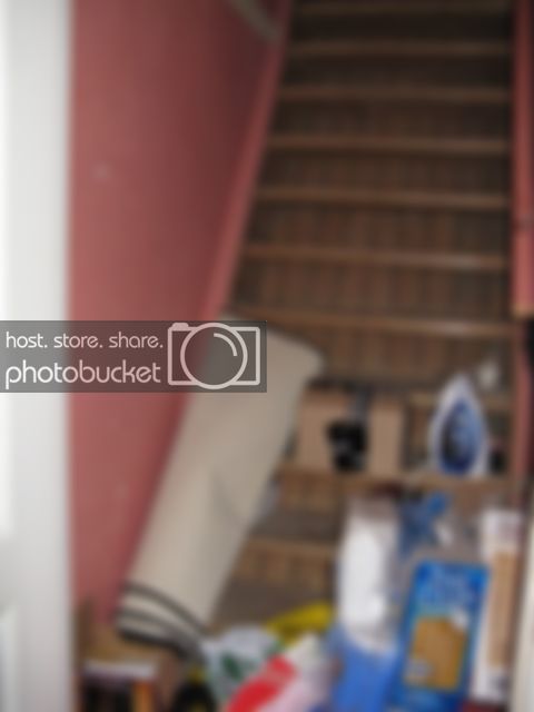

Fast slutet på den där trappan ska bli vårt sovrum.
Jag som är uppvuxen med en galet farlig 'provisorisk' trappa kan springa upp och ner för den men sambon har väldigt svårt för det.
Till och med katterna har ramlat i den.
Stegen är 28cm djupa och 18 cm höga. Jätte konstig att gå i.
Tyresö
28 cm djupa och 18 cm höga är exakt vad en riktigt bra trappa ska ha enligt trappformeln. Dvs slutsumman ska bli så nära 62 - 65 cm som möjligt, och sen räknar man 2 X höjden dvs 2 X 18 cm = 36 cm + plansteget 28 cm = 64 cm. Helt inom toleransen för en ergonomisk trappa.
Men du har måttat på fel sätt. Du ska mäta från en trappnos, rakt ner (lodrät) på plansteget under. Gissar att lodlinjen hamnar på mitten av plansteget. Måttet där ifrån och ut till det planstegets trappnos är det riktiga måttet.
Så om vi utgår ifrån att plansteget bara är hälften dvs 14 cm, så ser trappformeln ut så här:
2 X 18 = 36 + plansteget 14 cm = 50 cm. Inte ens i närheten av dom rekomenderade 62 - 65 cm - vilket innebär att det är en livsfarlig trappa, även om jag tycker att den är ball.
Men det är ingen trappa för vardagsbruk, för eller senare så kommer någon att skada sej - troligtvis efter några whiskey....
Själv föredrar jag trappor som har slutsumma på 65 - 68 cm, trots att jag inte ens i närheten är 190 cm lång. Min betongtrappa på uppfarten (10 steg + 2 avsatser) som jag gjöt förra året är 32 cm i plansteget och 18 i sättsteget = 68 cm. Ej godkänd i offentlig miljö (pga barn, pensionärer), men dom måtten tycker jag är en optimalt ergonomisk trappa. Även min fru som är 164 cm tycker att trappan är väldigt behaglig att gå i.
Så ett tips till er som vill bygga en behaglig trappa att gå i - plansteg 32 cm sättsteg 18 cm.
AnneFi
Aha!! Isåfall är plansteget 10 cm.
Vi får måtts ut Vilks steg vi går på och ta bort en bit av varje trappsteg så att fötterna får plats.
Är det så svårt att göra en trappa så vågar vi knappast prova.
Köpte ett stenhus av en anledning. Puts bruk och sten är sambons grej. Trä, inte så mycket. :)

AnneFi.
Trappen blir nog mycket mer lättgådd om man tar bort prylarna som står i trappen. :P
eh, skämt åsido, Ska ni få till en vettig trapp för dagligt bruk där, så behöver ni betydligt mer plats. Trappen måste bli 2-3 meter längre innan ni slipper en rent farlig trapp. Antingen rak eller i vinkel.
En trapp till något sällan besökt förråd t.ex. kan ju vara en brant och svårgådd trapp, man får ju vara försiktig då.
Men en trapp som ska användas dagligen tycker jag är vansinnigt att ha brant och farlig.
AnneFi
Mikael_L skrev:
AnneFi.
Ja just nu så används trappen bara till förvaring :)
just de där grejjerna står inte där nu men däremot en 20 rullar microlit :D
problemet är att trappen är en korridor som är ganska smal vilket betyder att vi inte kan ta mer på nedervåningen.
däruppe kan vi kanske ta ut lite mer men max 0,5 meter. Trappen är taket på trappen i källaren.
dörren till höger är trappen upp till vinden.
om vi hade öppnat upp för en svängd trappa så hade han ramlat rakt i köksskåpen.
dörren fotad från köket. alltså till vänster
