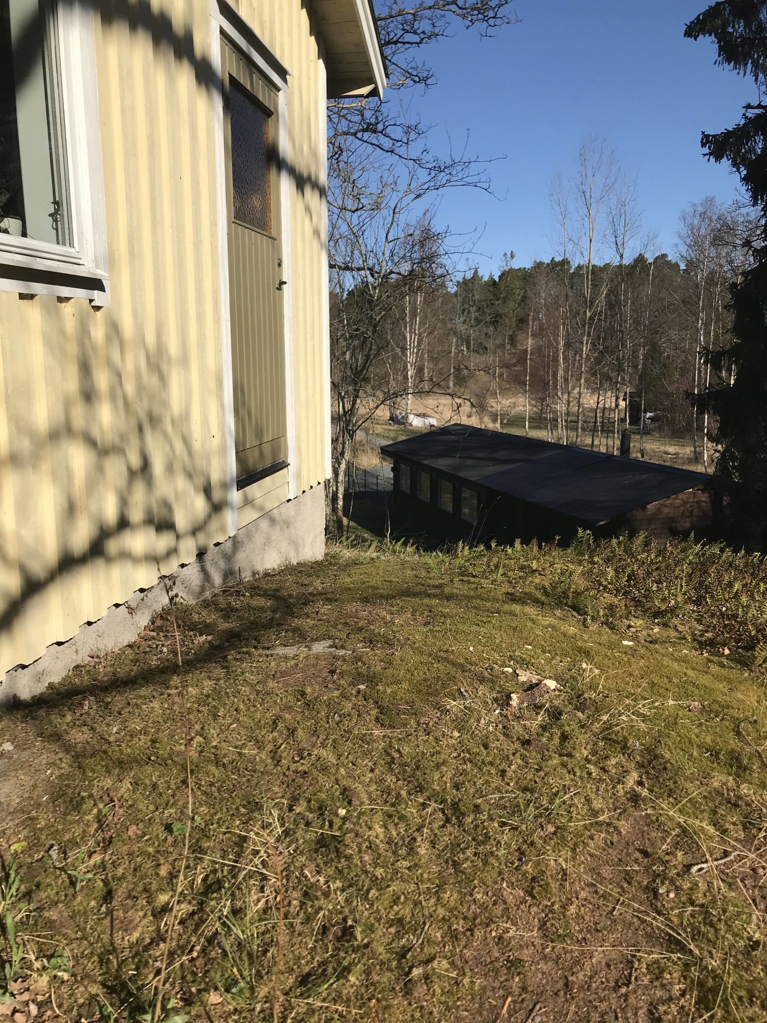

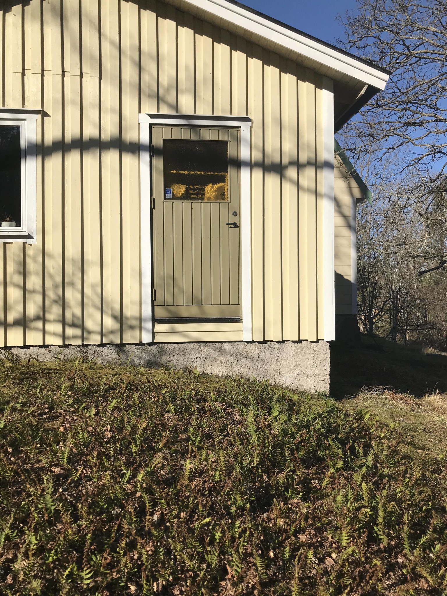

Vi vill bygga en liten trappa till vår groventré. Problemet är bara att det är en liten berghäll utanför med nivåskillnader. På ena sidan ryms kanske 2 trappsteg och på den andra minst ett och kanske två till. Hur bygger en det på ett snyggt och funktionellt sätt?

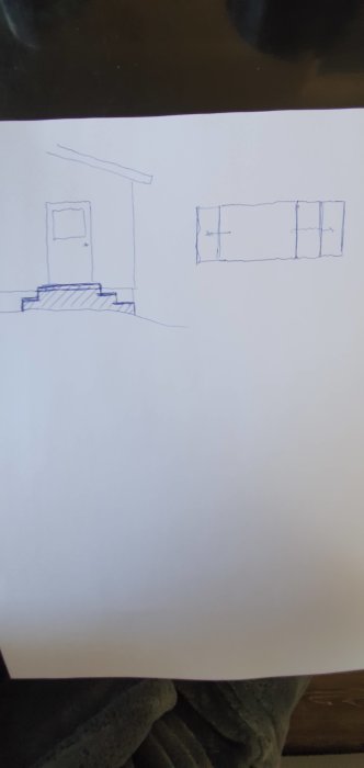

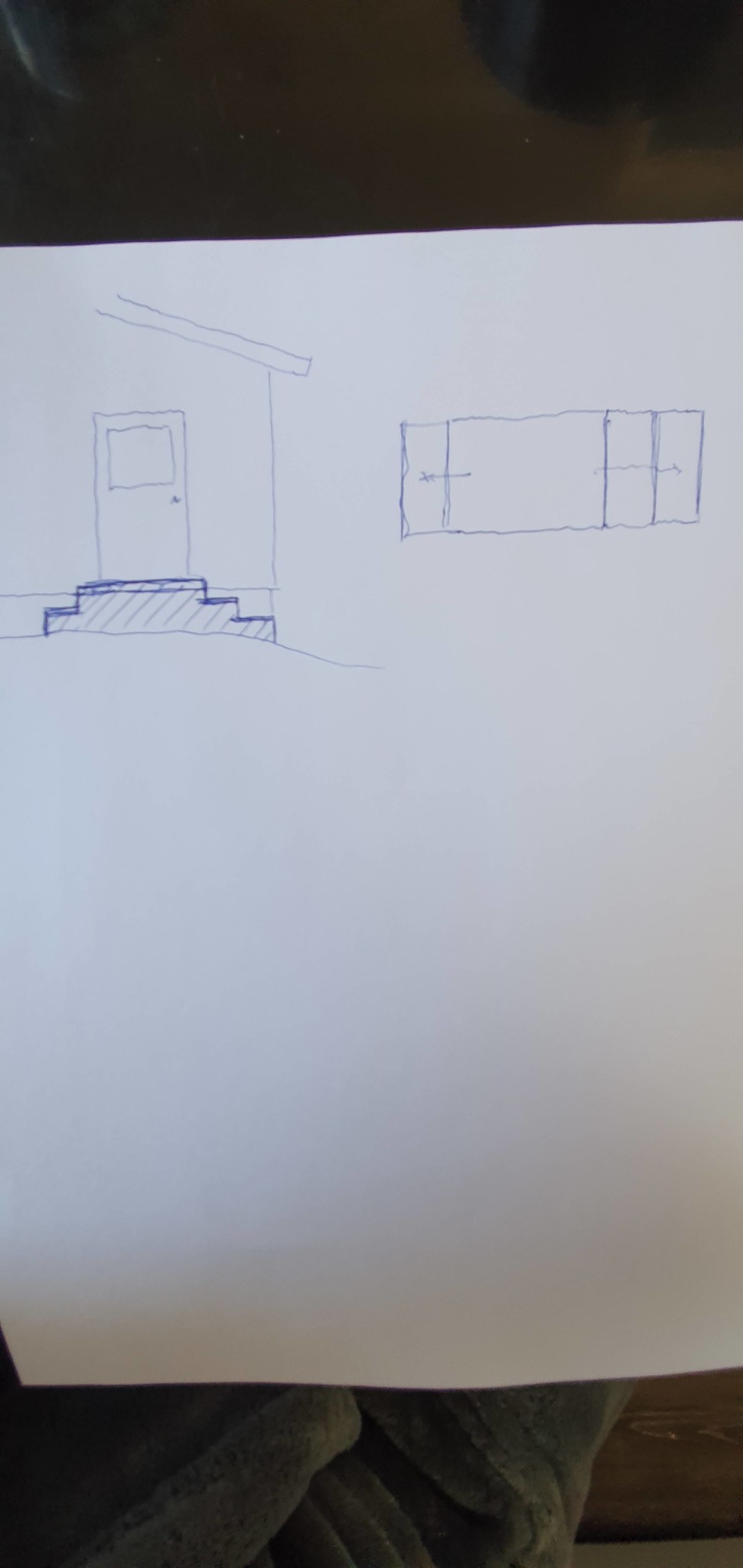

Jag skulle ha gjort så så här...
(Visst trappsteget till vänster blir oanvändbart när dörren är öppen, men du kan gå över trappen från höger ist för att behöva backa ner)
Gör en så stor plattform ni behöver för att få plats att ställa ifrån er det ni har i händerna och ändå kunna öppna dörren.
