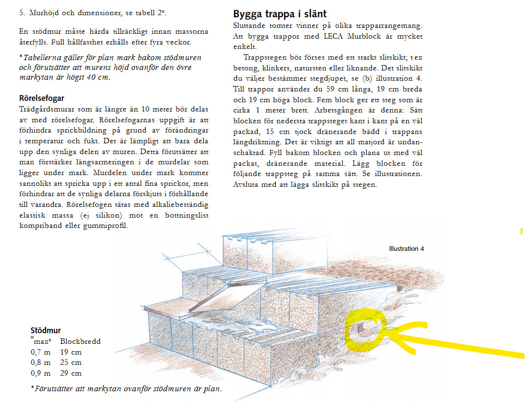

försökte förstå vad man behöver veta för att bygga en trappa i en sluttning.
Kollade på några gamla trådar och det var lite oklart.
Började med att kika på hur mycket man behöver gräva ut, resp fylla med bergkross osv.
Såg en lösning med Lecablock här hos nyströms cement, där använder man ca 15 cm bergkross. Noterade att man här behåller rätt mycket av massorna/jorden unden trappan - tex vid min gula markering så låter man marken vara orörd om jag förstår illustrationen rätt .. dom säger ju dock 15 cm kross i texten.
Illustration som visar konstruktion av trappa i slänt med LECA Murblock, inkluderar användning av bergkross och oförstörd mark vid gul markering.
Lägger man bara kross, eller lägger man något grus ovanpå?
Funderar på om man kunde lägga vartannat Leca-block på längden för att spara några stenar, och istället gjuta ihop med armering + fylla med kross i hålrummen och sen gjuta betong 5cm ovanpå som slityta.

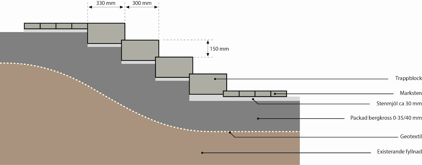

Ser annan lösning här med sk större blocksten/hela trappsteg hos bygghemma, där man kör med 34-40cm kross + stenmjöl.
Illustration av trappa i sluttning. Visar lager med 30 mm stenmjöl, 0-35/40 mm bergkross, geotextil och existerande fyllnadsmassa. Mått: 150 mm höjd, 330 mm långa steg.
Kan nog bero lite på var i landet man befinner sig nuförtiden, men kanske synd att snåla på. Här gräver man ju ur mycket mer också.
