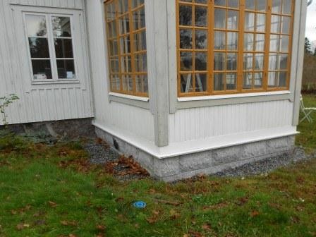

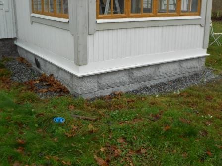

Hade glömt dig, tallmilan, ursäkta. Bara knappa ½-året sen. Vad gör väl det utslaget på byggnadsvårdarens husålder. :blushing:
2 Bilder, en där du kan se orginalstenen mot köpta fasadstenen och en lite inzoomad...

Hej!Anders_Roslagen skrev:
Hej! Sitter och planerar en 9kvm utbyggnad som jag tänkte uppföra på en "ny" stengrund. Befintlig byggnad har en granitstensockel och utbyggnaden blir en "ryggsäck" dvs mitt på huset. Ville helt enkelt höra om hur och om nån genomfört något liknande.
Finns något och tänka på extra?
Tänker på saker för att undvika att man får sättning i befintlig grund eller liknande...
Underarbeten? Går ju att gjuta under men hur har ni löst?
Äh, lämnar ordet fritt och hoppas på svar.
Tack på förhand!
