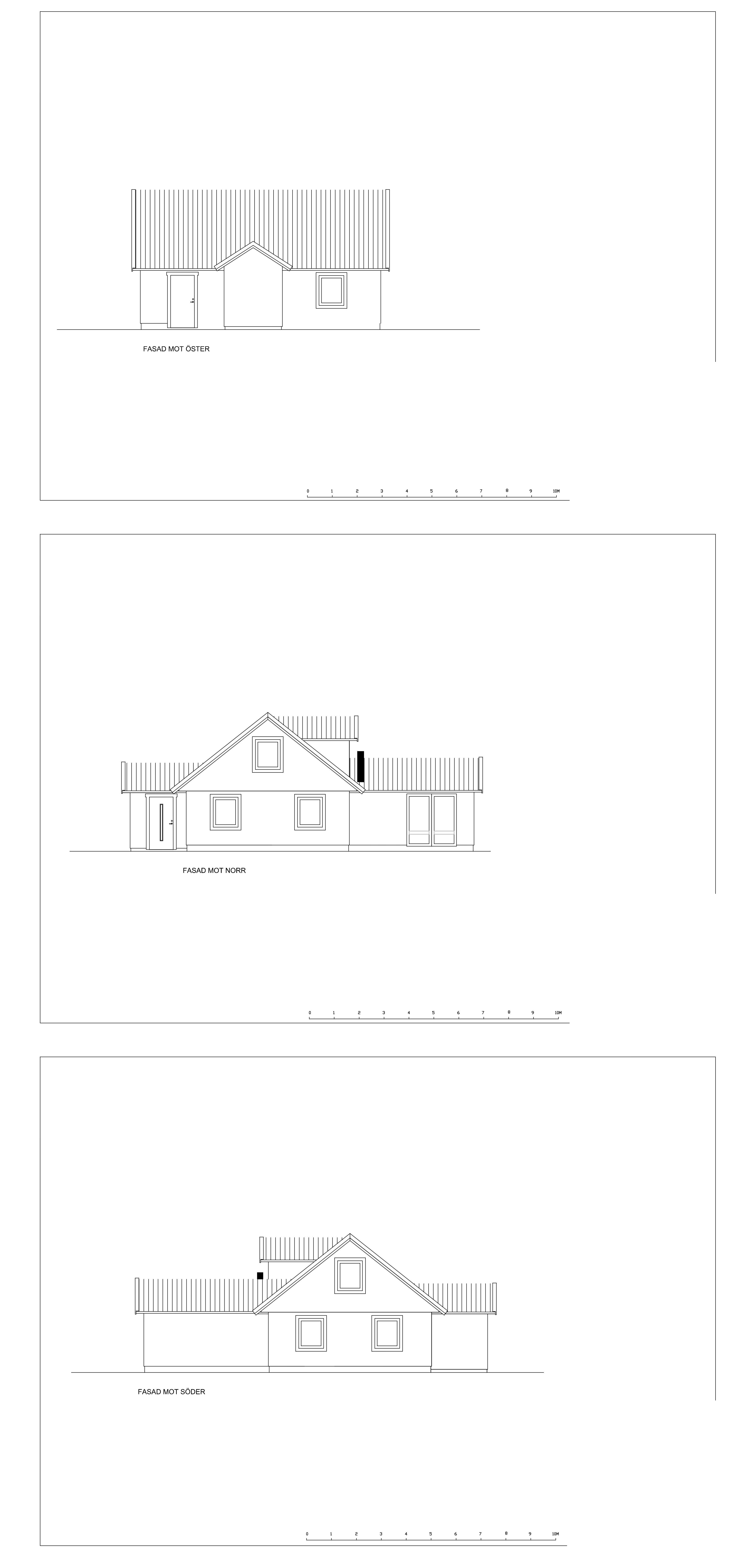

Bygga till 60 kvm på 1,t plan med Element
En fråga: Om jag byggar 1,5 planshus med mindre höjd, t.ex 5.2 meter (som fritidshushöjd) i stället fullhöjd av 7.5 meter, minskar den kostnaden ?Johannes Carlsson skrev:
Allvetare
· Västra Götaland
· 12 296 inlägg
Bara i den mängden det går åt mindre material.
Om jag delar mitt projektkostnad, då går cirka 12% till Platta på mark inklusiv material, cirka 25% andra material, cirka 63% till arbetskostnad. Det är arbetskostnaden som är mestadelen. Därför tänkte jag köpa färdiga stommar och minska arbetskostnaden att bygga den på plats.Johannes Carlsson skrev:
Allvetare
· Västra Götaland
· 12 296 inlägg
Stommarna byggs ihop för hand oavsett, skillnad är bara om det görs i en stor hall eller på plats. Därför är det inte så stor skillnad i pris. Sen kan det vara så att en modultillverkare har större volymer och lägre priser som man kan rida med lite på

Hej igen, Nu efter ett år vi har börat rita vår bygglovsritning. Är glad att jag hittat denna post igen.
Vi har gjort ritningen precis som du beskrev. Vi har ett problem nu att det är svårt att välja takvinkeln graden, bifogar vår bygglovsritning där det är 20 grader just nu men vi vill höja. Försöker göra en estetisk takvinkel så den nya taket matchar gamla men är osäker efter jag kan ingen ritningprogram just nu. Vi ska göra en våning så vill inte höja taket så högt heller för att hålla kostnad nere. Blir informerad från snickarfirman att höjd tak kostar.
Vi kanske kan göra två våning men det blir väldigt tajt att komma från gamla delen till nya ( max vägliv är 65 cm) så den är ingen mening heller.
Jag vill göra en gavelfasad med lång glasfasad som typ 35-40 grader. Har ni möjlighet att guida mig lite hur jag kan få en estetisk vinkel ? Vad blir takgraden i detta fall ? Vad ör fördel och nackdel med lite brantare tak ?
Gärna några bidler som inspo. Jag vill ha en ekonomisk lösning. Vill inte gå så upp med budgeten.
Bildernas namn säger vad den innehåller.
tusen tack.
