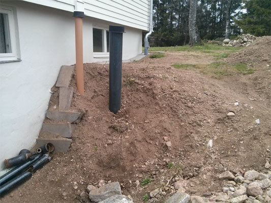

Dax att rätta till förra årets glömda "synder".
Gjorde dränering förra sommaren och breddade då garagenedfarten, bara längst intill huset.
Nu behöver jag återskapa muren på ca 1.30m hög. Gamla muren var uppmurad av natursten. Alla naturstenar hade flat sida, ett jobb bara att hitta sådana stenar, så sådan mur blir det inte !
Tanken är att använda lämpliga block, lägga dom i lite sluttning/terasser/trappsteg och sedan klä med alla stenar som vi fick fram.

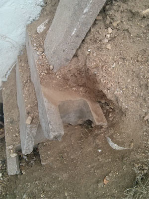

Ett litet testa jag gjorde med lite spill bruk, men mest jord. Bakom ser ni den gamla muren, natursten, men slät som en putsad fasad.

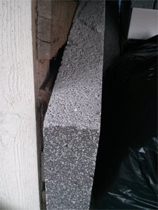

Har en del dränerings frigolit kvar som jag skulle kunna använda och lägga bakom på en bit av muren, så vattnet inte trycker från baksidan (om det är till någon nytta ?)
Då muren ska bli så hög måste jag nästan gräva ner 1 skift ? Under det första skiftet ska det vara grus som det verkar ? Ska man lägga markduk precis som vid dräneringen för att skydda för att sand inte ska fylla igen gruset ?
Behöver massa mer kunskap och hoppas på er hjälp.
Vad för sten är lämplig ? Dom som syns på bilden antar jag ska fyllas med jord (cement blir lite mycket ? ) (Fick tag i 4 st som jag bara lade upp under vintern) Kan man kanske använda Leca block för en sår hög mur ? Fördelen med ex. dessa (se länken)
https://www.xlbygg.se/herrljunga/sortiment/bruk-block-sten/murblock/block-leca-200-530
är att dom har ett spår som jag kanske kan använda och lägga dom "trappstege". Sedan får jag väll ta fram vinkelslipen för att göra spår för längsgående armering och borr för lodrät armering ? (Kanske finns med redan färdiga hål och "trappa".
Ska man ta några stenar och vända 90 grader och bygga "bakåt" som stöd ?

Med en så hög mur blir det svårt att få den stadig, om den inte är väldigt kort, och har någon förankring i ändarna. Stor risk att marktrycket får den att tryckas utåt, t ex i samband med vintertjälen, eller kraftiga regn.
Du kan själv gjuta en L-mur i betong. Börja med nederdelen och lägg ut lite grovt grus, bocka lite 16 mm armering i 90 grader som sticker upp där själva muren sen ska stå, sen gjuter du betong rakt ner i gruset, ca 10 cm tjockt. Efter att detta härdat är det dags att hyra, alternativt bygga en form för själva muren. När den är så hög blir det viktigt med en rejält stadig form, du kan med fördel hyra formelement till detta.
Muren är rätt kort ca 5m. Då ska någon typ av trappa eller gångstig byggas i den också är det tänkt.
Har ju husväggen att förankra den i, men föredrar att bara ställa den emot och inte borra hål för armeringsjärn mm.
Just för att den blir hög tänkte jag luta den lite (mitt snacka om "trappseg" och att använda dränering ex. frigolit, bakom för att ev. minska trycket. Men allt detta är lönlöst alltså till en så hög mur ?

Mest hållbart blir troligen en L-stödsmur och du kan ju föra en egen som föreslagits ovan.
Dränerande material bakom muren behöver du oavsett vad du beslutar att använda dig av (förutom gabioner som ju blir självdränerande). Dit räknar jag dock inte frigolit.

Egentligen är ju din mur inte speciellt hög så om du har en skaplig dimension på stenarna så kommer den att klara det utan lutning.
Största belastningen kommer ju att var i ytterkanten av muren så där måste du tänka till på hur du säkrar den innåt.
