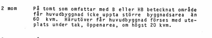

Tänkte bygga ett skärmtak på 30m2, alltså ett tak med 6 stolpar som är antingen sammanbyggt med huset eller helt fristående. Jag har inte bestämt mig.
Hur får jag bygglov för ett sådant tak och under vilka förutsättningar?
Detaljplanen från 1980 medger huvudbyggnad om 60 samt komplementbyggnad om 40 m2.
Min huvudbyggnad är 80 m2 därutöver har jag ett förråd om 20 m2. Båda byggnaderna är uppförda i enlighet med detaljplanen som gällde på 70-talet.
mvh
Som komplementbyggnad med bygganmälan bör det gå.
D
Ok, jag hänger inte allts med men krävs det inte bygglov för ett skärmtak på 30m2 utan räcker det med en bygganmälan.
Attefallsreglerna
D
Men då får skärmtaken inte sitta ihop med huset?
Nix, fristående
D
Är det fristående om det står 5 cm från fasaden?
Nej, ska gå att underhålla, 0,5-1 meter kanske
D
Hittade just det i min detaljplan:
Utdrag ur detaljplan med text som begränsar byggnadsarea till 60 kvm och uteplats till högst 20 kvm.
