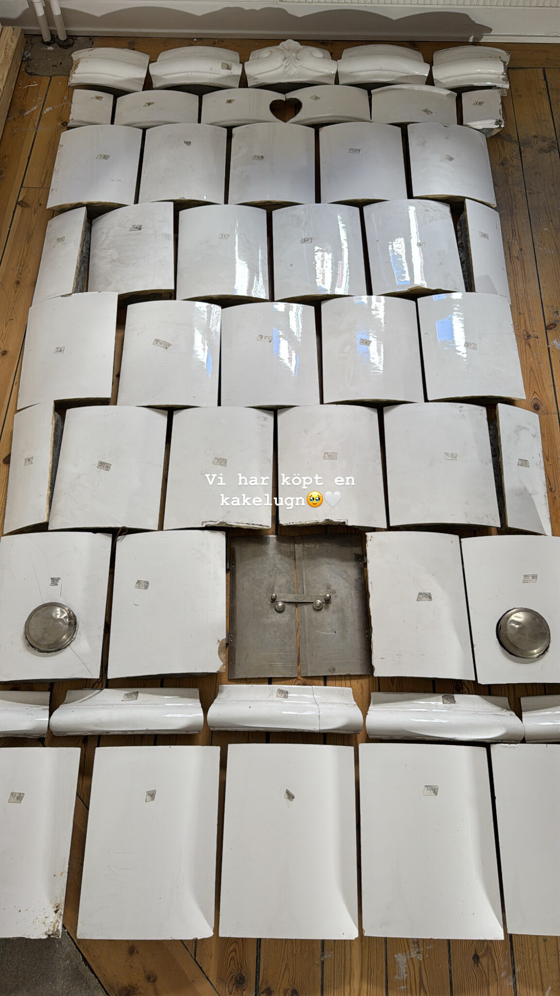

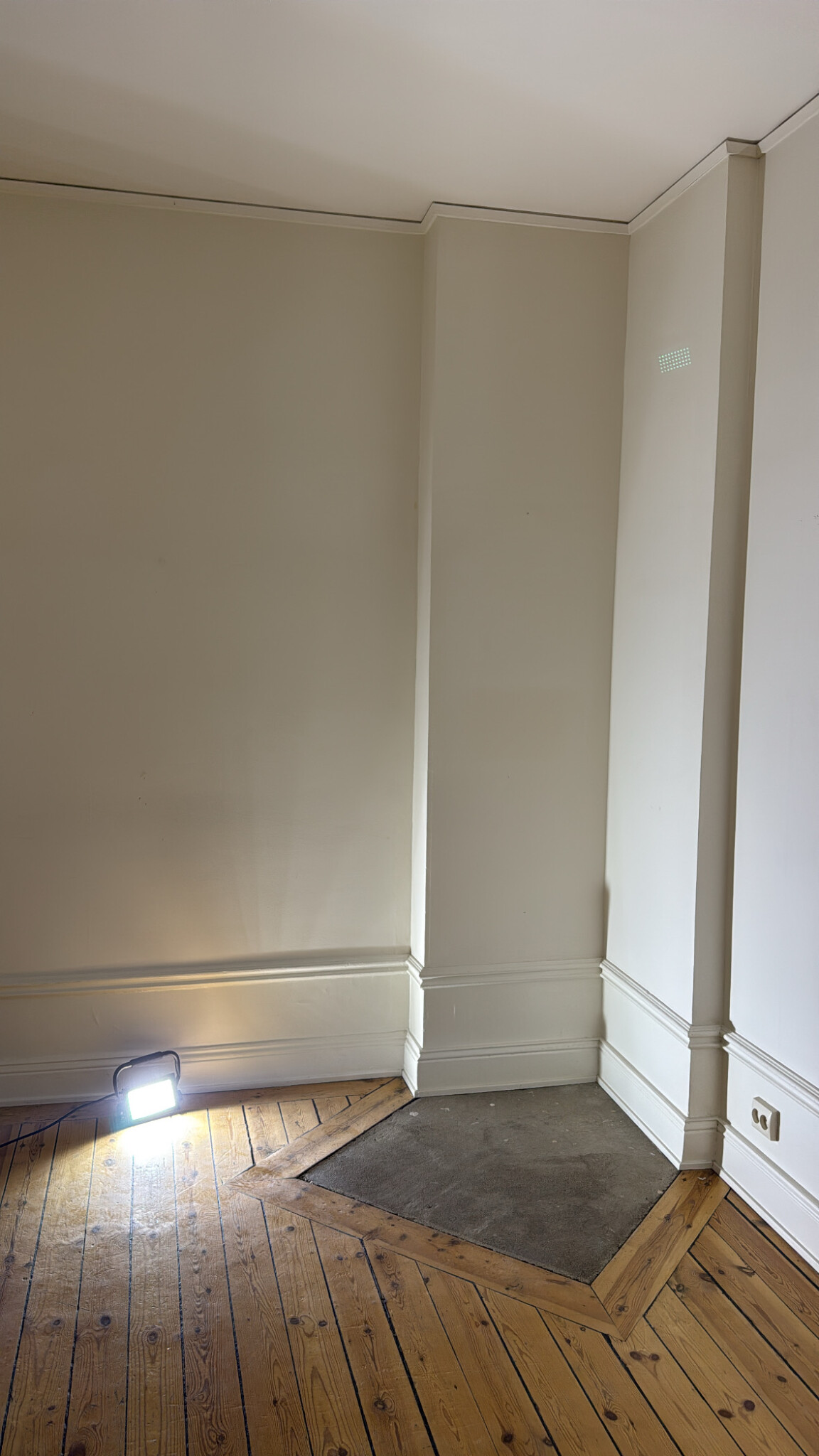

Hej! Vi ska försöka att sätta upp en gammal kakelugn som är rund.
Har ni några tips på hur man gör? Hur mäter man ut så att bågen blir korrekt från början?
Vi bygger upp den för att ha den som en inredningsdetalj endast alltså inga rökkanaler behövs byggas.
Hur bygger man lättast ett ”stöd” inuti kakelugnen?
Tacksam för seriösa tips (Vi vet att det är en svår uppgift att lösa själva)

Mura den som vanligt med lerbruk, det är en blandning av 1 del lera och 3-4 delar mursand, så kan man plocka ned den i framtiden utan att riva den med slägga. Murar ni den med murbruk så är den förstörd.
Sen kan ni ju "fuska" med stöd i innanmätet och istället för dyrt tegel köra billiga lecablock. De går också att såga med tiogersågsblad till önskad form, inklusive runda former. D v s ni slipper hugga tegel (inte svårt).

Ursäkta mig, men...va?? Ni har köpt kakel från en nerplockad kakelugn, och nu vill ni mura upp detta som en kakelugn vid murstocken - fast mura upp den solid utan eldstad och rökgångar så att det inte går att elda i kakelugnen? Den ska bara stå där och se fin ut?
Om jag ska komma med ett seriöst tips, så låt kakelugnen ligga kvar i sina kartonger tills ni kommit på bättre tankar. Jag är rätt säker på att en helt oanvändbar kakelugn är värdesänkande den dag ni eventuellt vill sälja.
Vill ni ha en fin men oanvändbar eldstad vid er murstock, köp en vacker gammal gjutjärnskamin på någon loppis, lämna in på blästring och svärta upp den. Sedan drar ni ett rör från kaminen in i murstocken någonstans. Klart! Lyfta bort en oönskad kamin är inte speciellt svårt, men knacka ner en kakelugn är betydligt värre.
