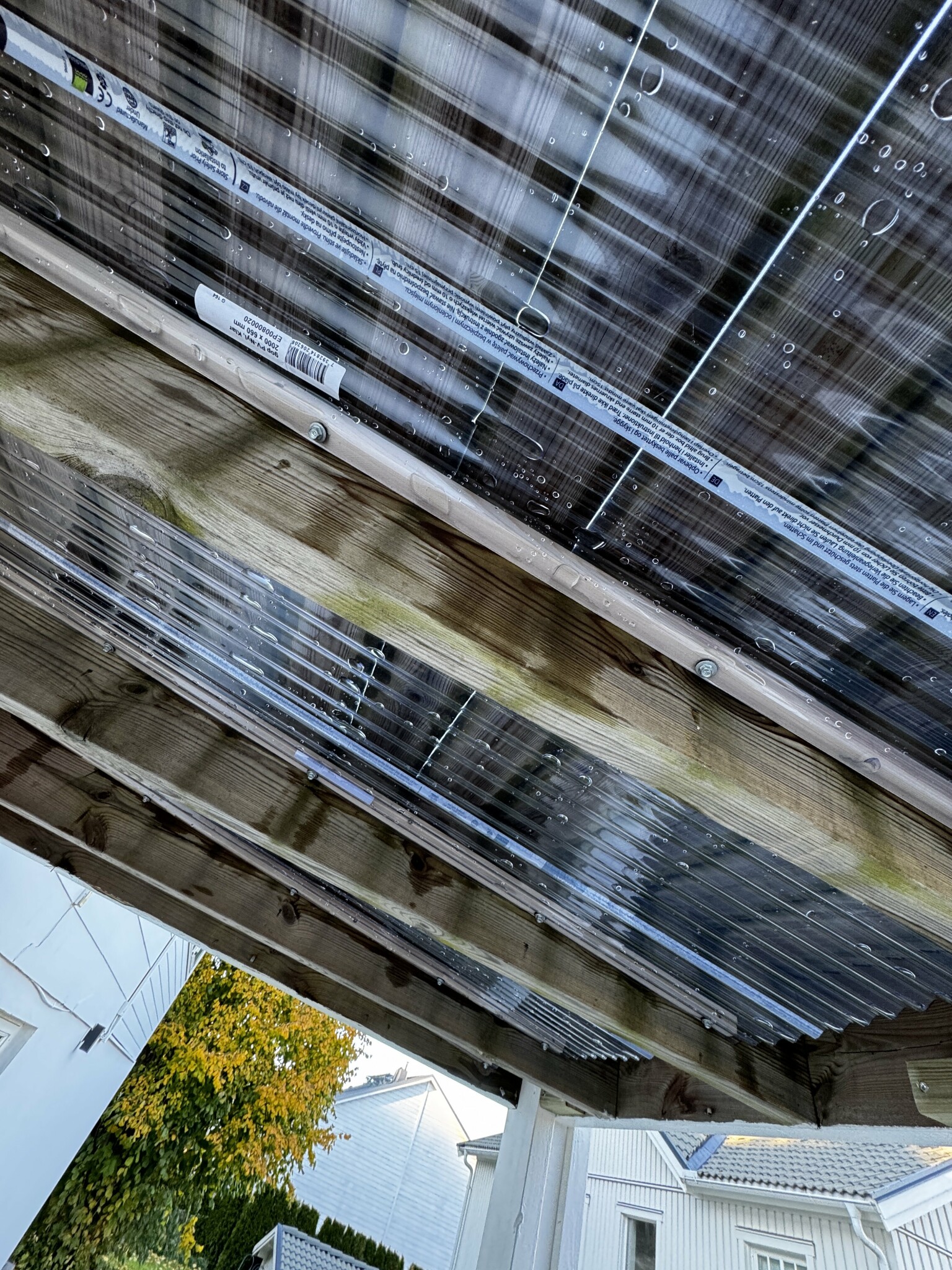

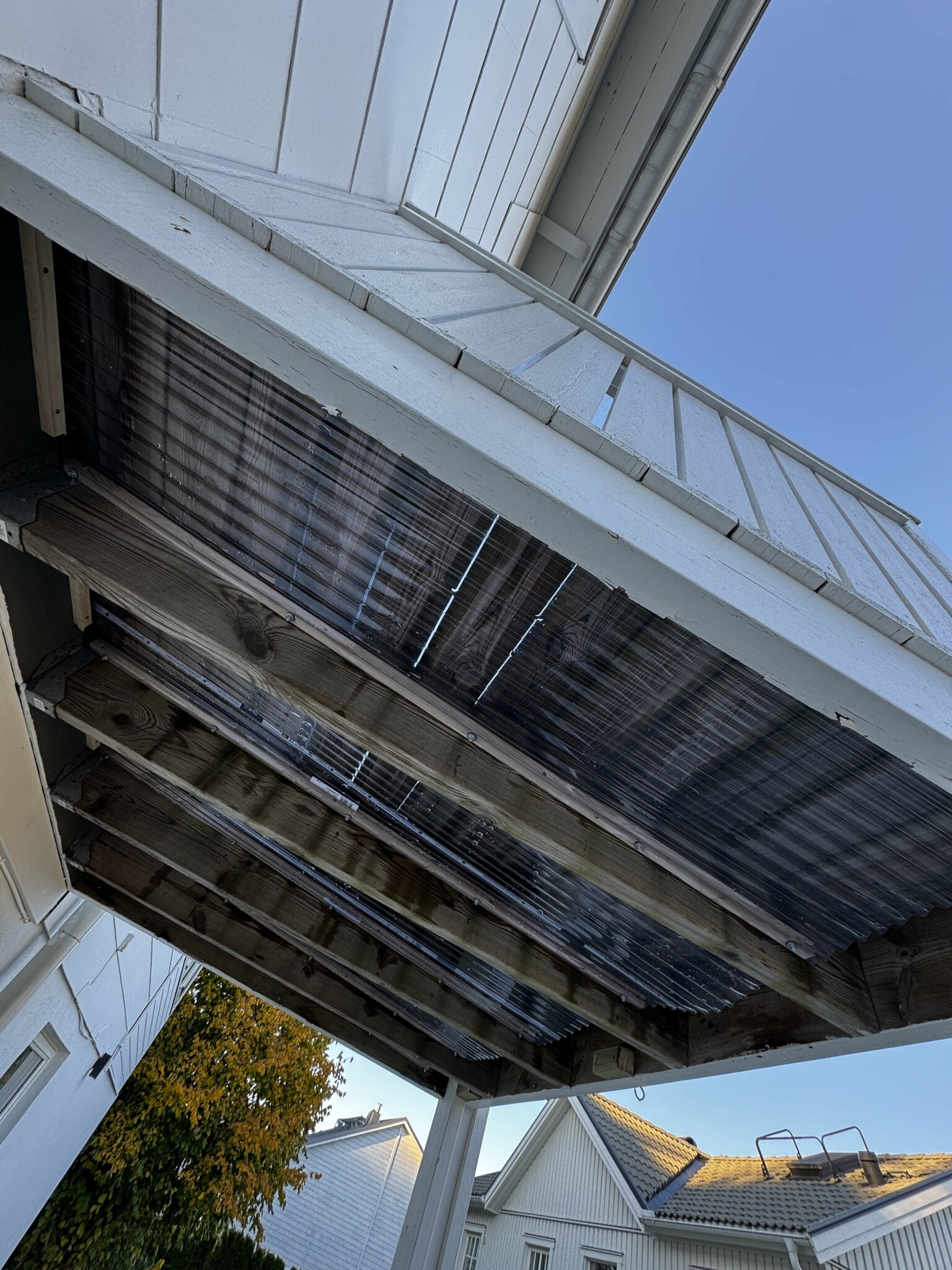

Håller på att bygga regnskydd under balkong landade i att bygga som det framgår i bilderna. Nu till er hjälp och förslag på åtgärd..

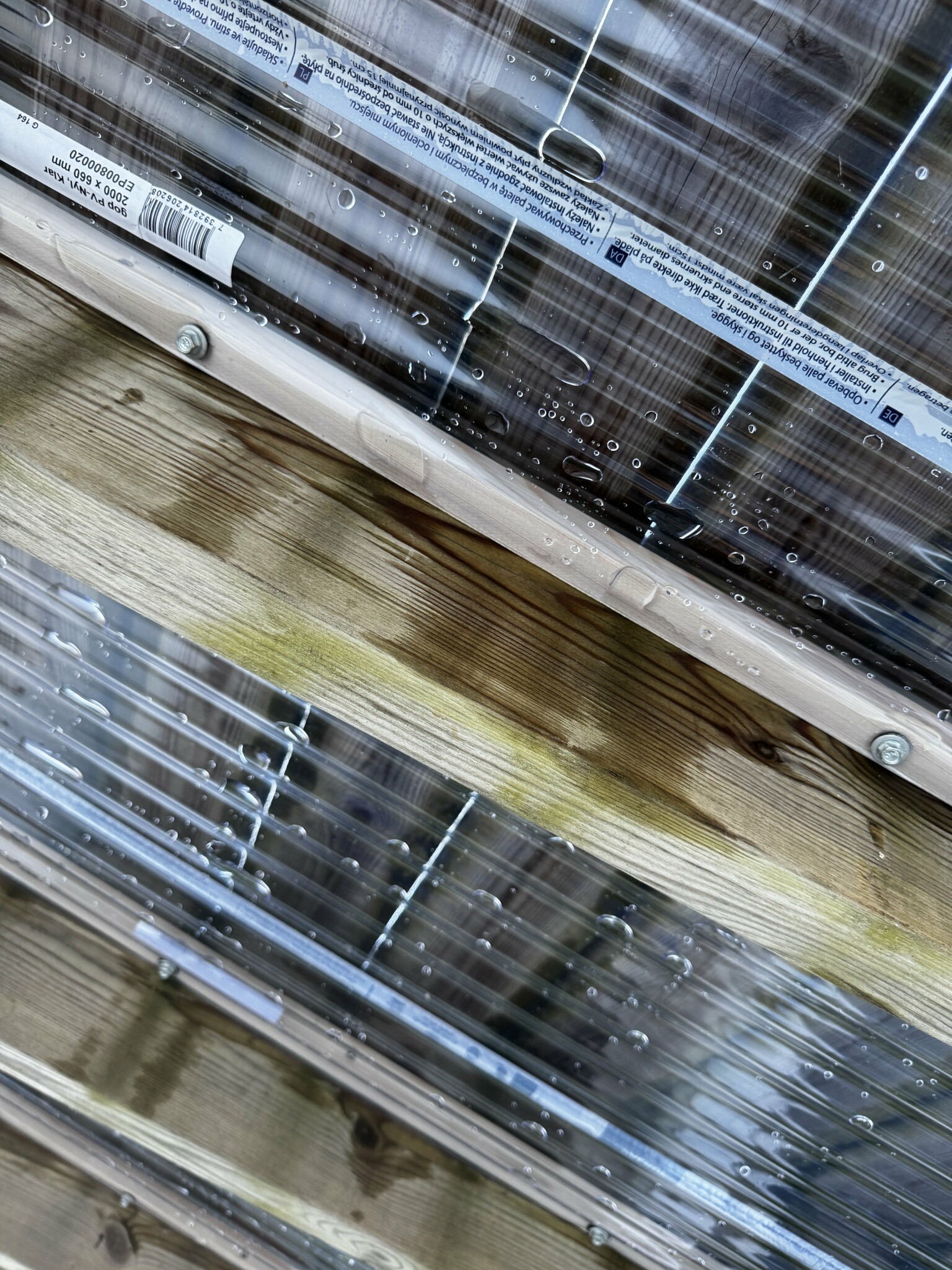

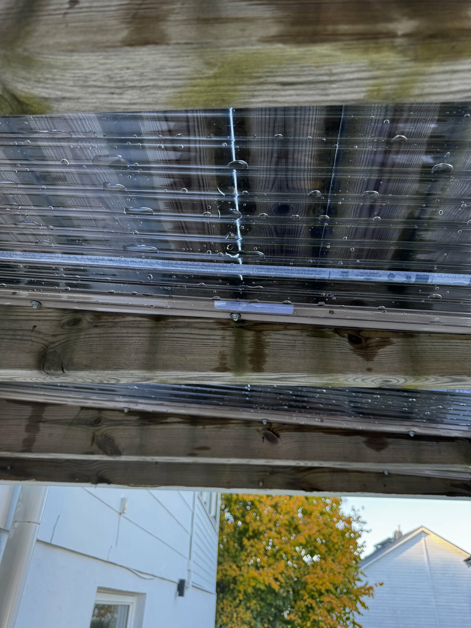

När jag provade att hälla ut en rejäl hink med vatten så rann det mesta ner fint på plasttaket dock så rann lite ut på ”kanterna mot reglarna” och rakt ner..
Min fråga är hur hade ni tätat mellan plasttak och regel?
Tacksam för alla idéer!

Tråkiga svaret är väl en sträng fog ovanifrån, dvs ta bort trallgolvet på balkongen.(kanske räcker att lyfta några och in med arm och spruta?)
Om inte så hade jag provat klämma en gummilist mellan ditt plasttak och regel.

Varför inte montera ett helt tak med fall utåt under hela balkongen?

Det blev fler skruvar med fog underifrån. Ingen läcka längre ✅
