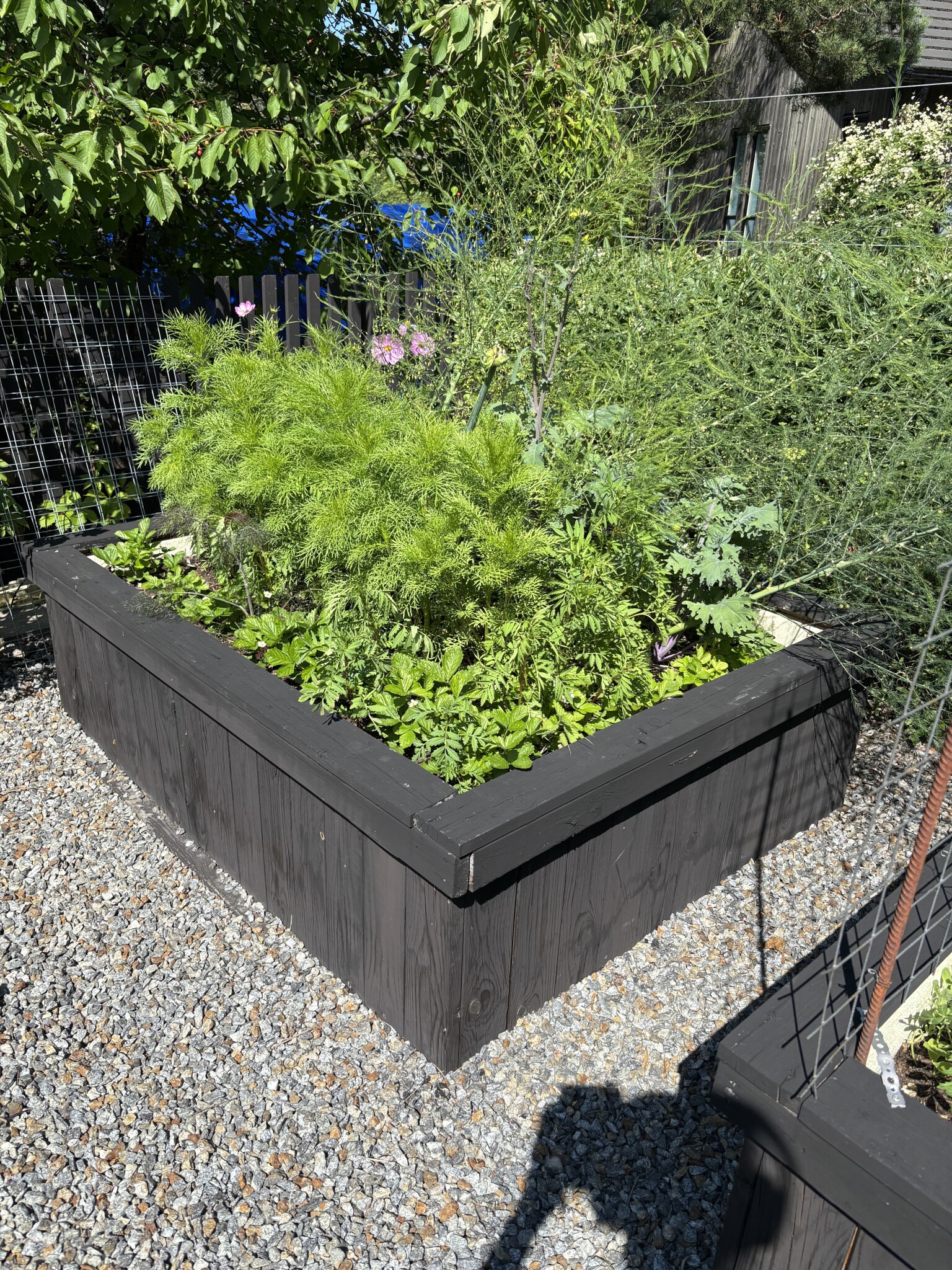

Jag byggde en odlingslåda i våras. Har fyllt hela nu och odlar kryddor i den!chrislinde skrev:
https://www.byggahus.se/forum/threa...insnickare-sort-of.542527/page-2#post-6242562
Jag valde att avstå mattor inne i lådan. Tyckte det var fulare och dessutom hade lådan blivit mycket dyrare. Sen räknar jag med att träet håller läänge och när det väl inte håller längre är det bara att byta ut det.
