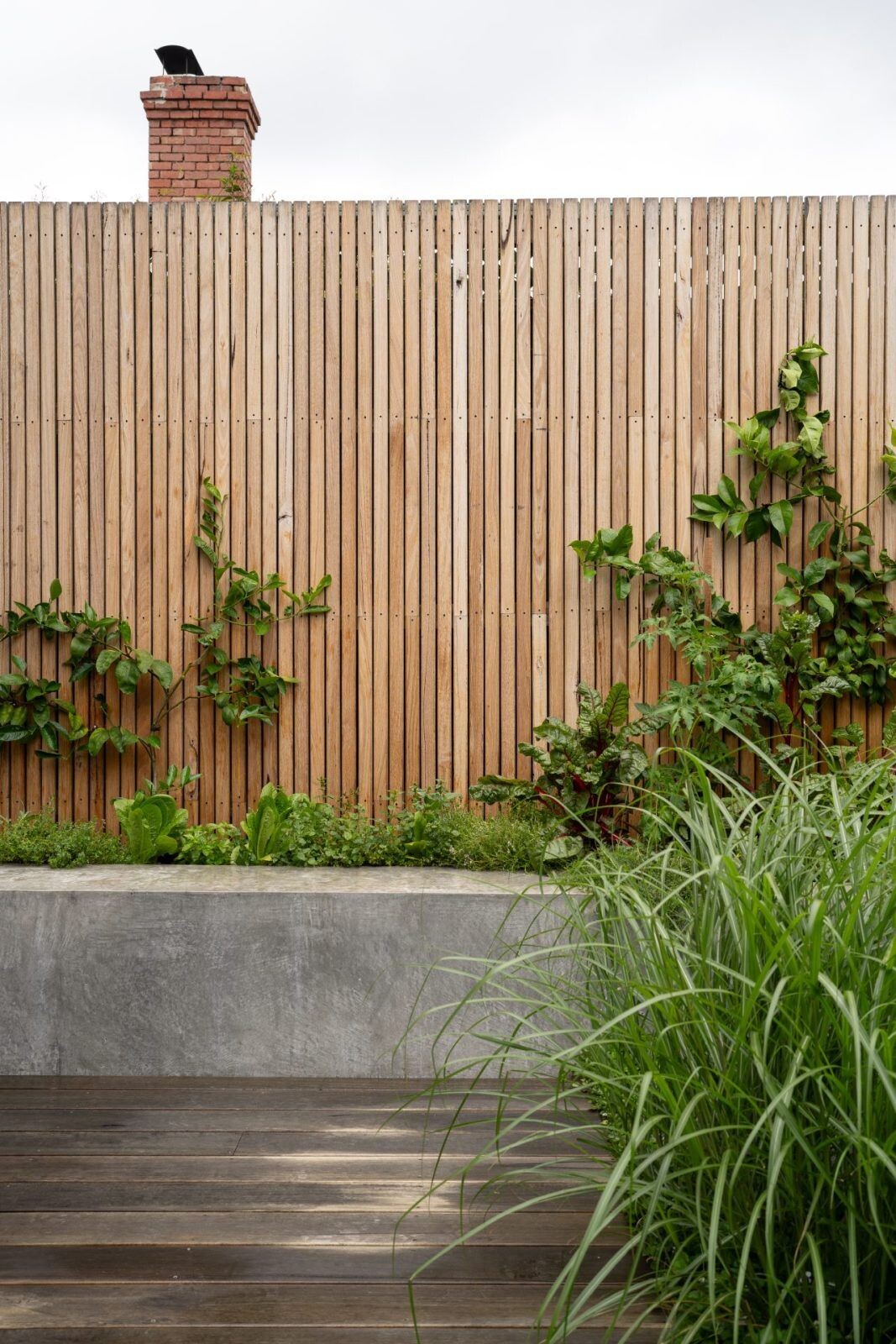

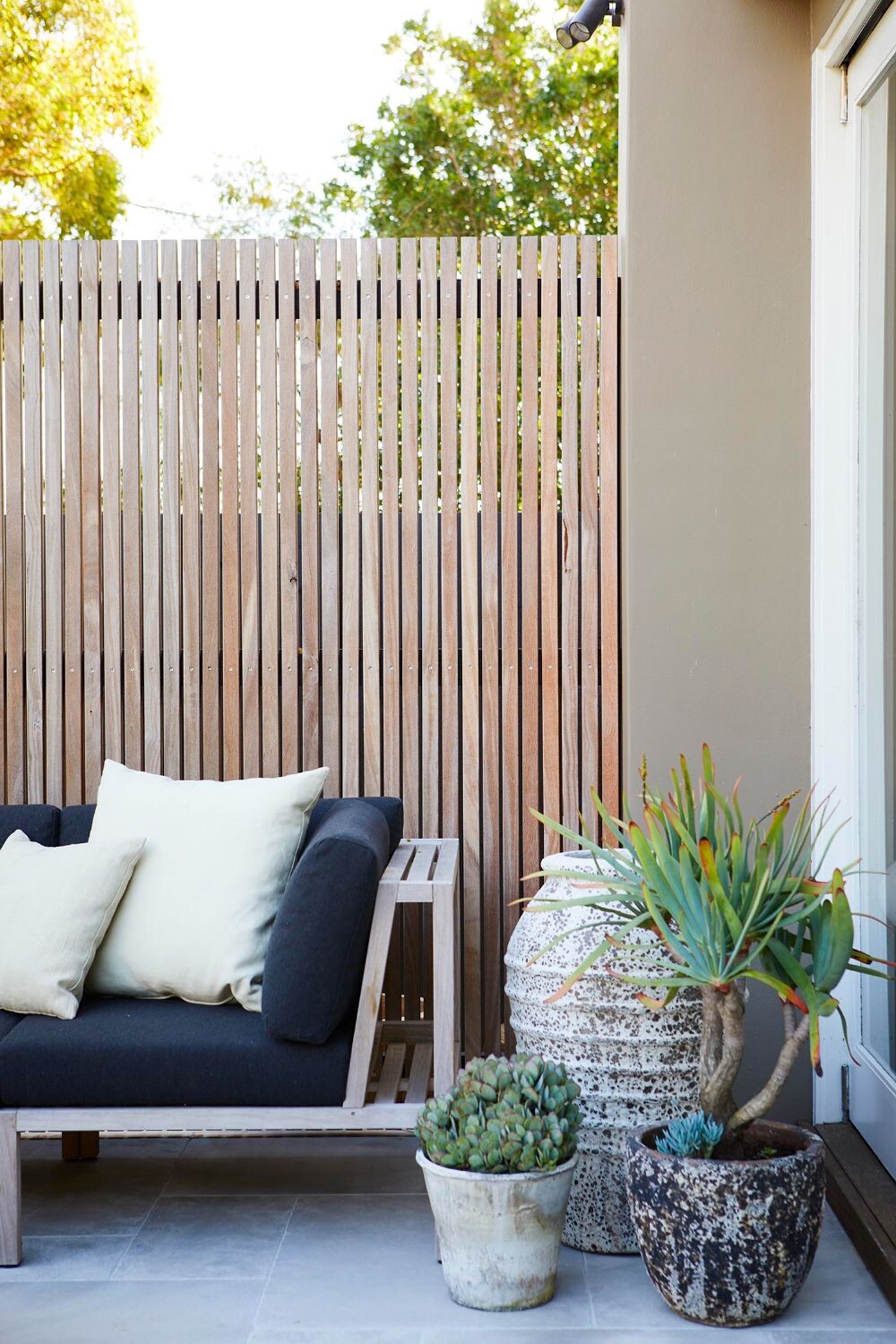

Tittar på att bygga ett plank enligt en ritning jag köpt från "Egenbyggt" där de använt 22x45 vertikalt som ribbor. Kollat runt och hittat bra referensbilder på fina plank (se bilder). Det verkar dock väldigt svårt att få tag i Stockholm.
Någon som har tips på vart det går att köpa planhyvlat 22x45 i kärnfuru, lärk eller som sista utväg – tryckimpregnerat?
  • Vertikalt ribbat träplank på uteplats med svart soffa, vita kuddar och krukväxter i förgrunden.
  • Vertikalt ribbad träplank med gröna växter i förgrunden och en mur med frodig växtlighet undertill.
