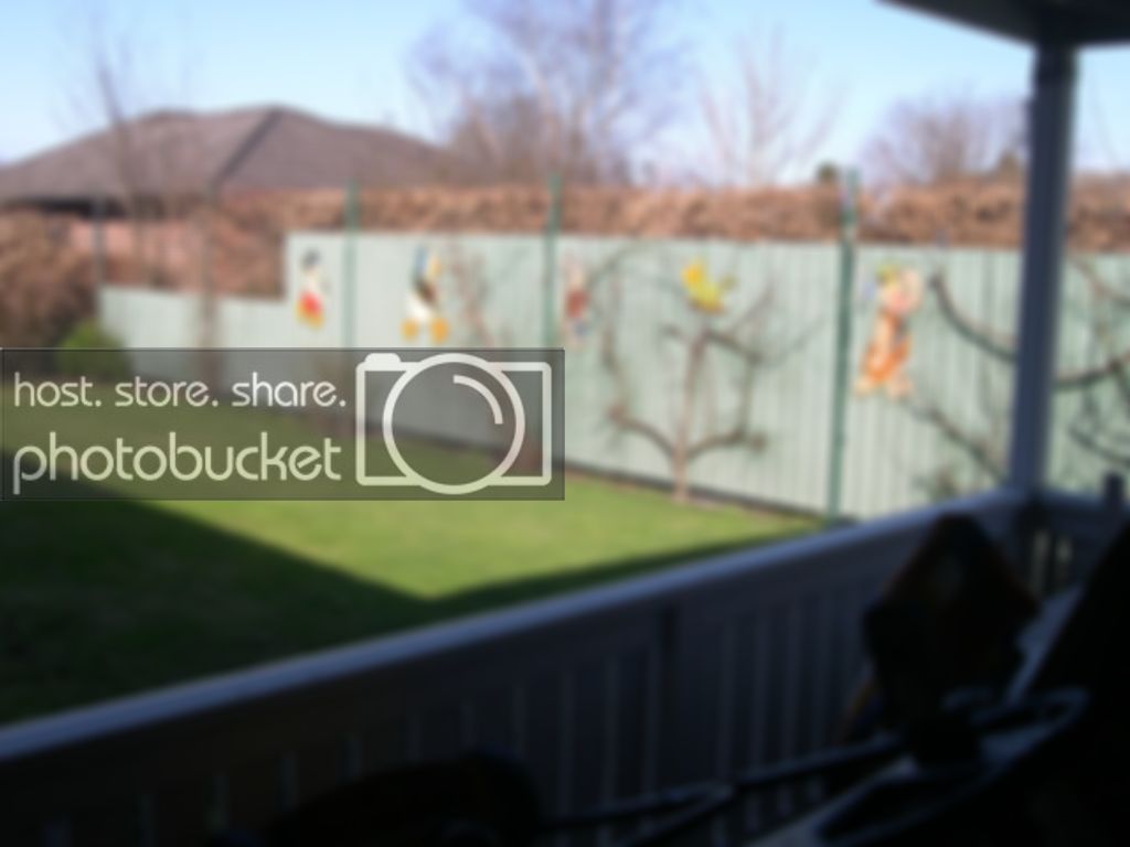

Man får uppfattningen att Du vill tangera gränserna, och då är det nog lugnast om du visar byggkansliet, hur du tänkt dig det hela. När det gäller mur/plank i tomtgräns, är 110 cm höjd, över lag bygglovsbefriat, Jag har själv byggt (murat)så, i gräns mot gatan.
I gräns mot granne ansökte jag om bygglov för plank (180 cm höjd) och sträckan 24 meter. 3 grannar var berörda, men endast 1 behövde yttra sig, då jag hade sänkt höjden på planket till 110 cm och 4.5 meter in från var sida granne, höger och vänster sett, så den delen blev bygglovsbefriad = dessa båda grannar behövdes inte höras m a o.. För att göra det hela mer komplicerat, lät jag rören =stommen, vara 240 cm höga, således 10 rör (75mm diam) var 60 cm högre än själva planket, meningen med detta var att jag ville ha lite växter till att klänga upp en bit över planket. Den berörda grannen hade börjat överklaga bygget, och det slutade med att Kammarrätten kom på syn, och planket fick stå kvar, helt enligt bygglovet.
Det går m a o att kringå reglerna med lite räv och rackarspel.

Trodde någon skulle kommentera mitt plank på bilden ovan, för så här får man inte bygga, i de flesta kommuner. "fina" sidan skall vara vänd mot grannen.
