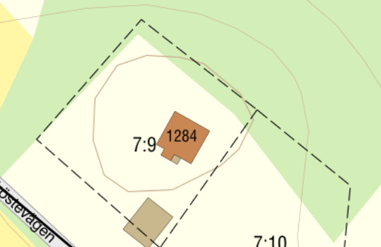

God afton, söker lite tips och idéer vad som blir billigast och mest rätt.
Bor utanför detaljplanerat område och har fått en idé om att bygga en attefallare senare under dom nya reglerna när man kan bygga 50 m2.
Har dock ett problem med våran tomt, det är nämligen så att den avstyckades på 70 talet och mitt i tomtgränsen är där som det nya huset passar bäst.
Sätter man in den på den andra tomten vi också äger går det ju inte få till en attefall då det inte rent juridiskt finns någon huvudbyggnad, sätter jag den på rätt sida hamnar den för nära huvudbyggnaden på rätt tomt.
Att göra en sammanläggning lär kosta 35-50000 kr vilket känns onödigt, men samtidigt känns det onödigt att dra igång en bygglovsprocess med allt vad det innebär igen.
Någon som har en tanke?
Jag ska tillägga att jag inte riktigt vill tänka hur det hade blivit med elavtal osv, ny adress igen osv.
  • Karta som visar en tomtgräns med byggnadsnummer 1284 på tomt 7:9 och en annan del märkt som 7:10, omgiven av vägar och gröna ytor.
Jag skulle gissa att det inte är ett attefallshus (bygglovsfritt alltså) om en del ligger utanför den fastighet som har huvudbyggnaden. Men det är en gissning, kan vara fel.
Janetgorgis
Skulle säga, utifrån din formulering att du blandar ihop begreppet tomt med fastighet.
En tomt kan både vara mindre eller större än en fastighet. Så länge fastigheterna upplevs som en och samma tomt (tex att allt är gräsyta, avgränsas utåt av staket/häck osv) så ska det i teorin vara möjligt att placera ett attefallshus på den andra fastigheten, eller över gräns för den delen.
Claes Sörmland
Du har tur med den nya skrivningen i PBL. Regeringen valde att använda begreppet "tomt" och inte "fastighet". Du kan därmed uppföra bygglovsfria byggnader även på andra fastigheter, så länge som du håller dig på tomten. Tomt definieras i PBL som "ett område som inte är en allmän plats men som omfattar mark avsedd för en eller flera byggnader och mark som ligger i direkt anslutning till byggnaderna och behövs för att byggnaderna ska kunna användas för avsett ändamål"

Som sagt var har fastighetsgränsen ingen som helst betydelse om du äger båda fastigheterna. Det enda kravet för en komplementbyggnad är att den ska vara på samma tomt och i anslutning till byggnaden den kompletterar.
