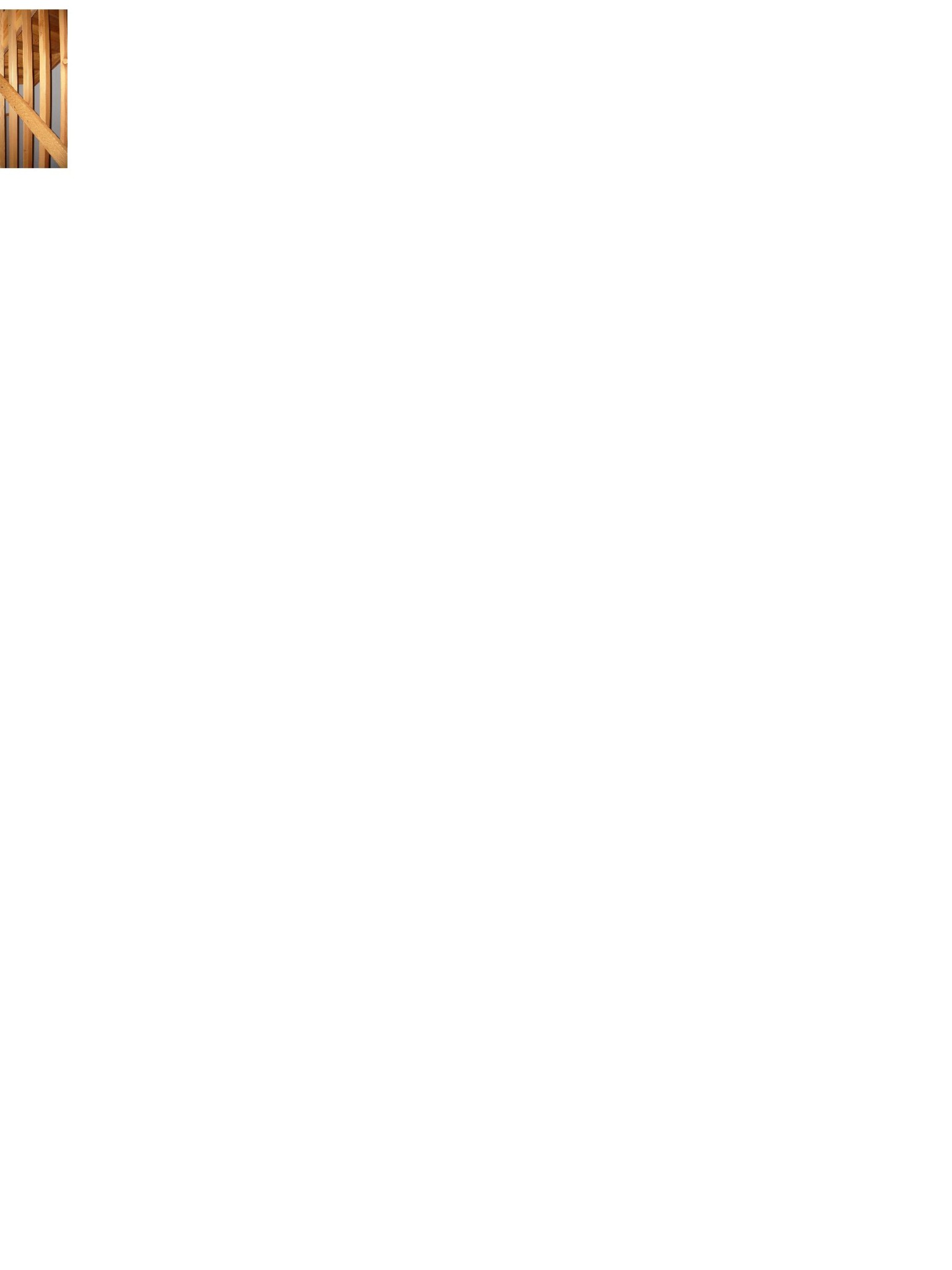

Kan man riva bort "spaljen" eller är den bärande på något sätt?
Jag har tre våningar och den går uppifrån och ned. Jag vill ta bort den och bygga vanliga räcken i rostfritt istället, så det liksom blir luft emellan. Hoppas ni förstår hur jag menar.
En annan kanske dum fråga, sättstegen är dom bara för utseendet eller fyller dom någon annan funktion. Vill nämligen ta bort dom också och renovera med "stepkit". Skickar med en bild och hoppas den inte är för stor.

Spaljen skall inte ha ngn bärande funktion.
Vad det gäller sättsteg så finns det vad jag vet regler på hur stort mellanrum man får ha mellan stegen pga risken för att barn skall fastna/falla igenom. Vad som gäller vet jag däremot inte.
Tänk även på att sättstegen kan ha viss dämpande effekt för ljud mellan våningarna.
