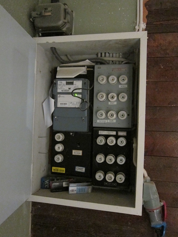

Vi har huvudcentralen i ett halvinbyggt skåp med mätare, huvudsäkringar och 2x 3/16A, 1x 3/20A och 9x 1/10A som förser halva huset - se bilden nedan. Andra halvan av huset har egen undercentral, likaså källare och garage.
Det finns inte JFB och det känns ju som något man vill ha, speciellt då vi kommer ha tvättstuga i denna del av huset. Men det känns ju tajt att få in en kapsling till... Så då får man bygga om, vi kan säkert banta bort nån grupp också (t.ex. CEE-uttaget). Men de gamla diazed kapslingarna ju bara typ 18cm breda så en vanlig normkapsling får inte plats.
Vad gör man, vi vill gärna behålla skåpet, men det känns svårt att få till det utan att flytta på allt. Det känns som rätt läge att få ordning på det nu när vi håller på att renovera, men det känns också som något som kan dra iväg i kostnad och egentligen var det ju bara en JFB vi ville ha.

Om de befintliga diazedcentralerna är i gott skick så kan de behållas. JFBn kan monteras i en liten kapsling utanför skåpet om det får plats. Då det finns två diazedcentraler finns också en enkel möjlighet till sektionering med två JFBer.

Det är ganska osäkert om den svarta centralkapslingen har delbar jord- och nollskena. Högst troligt har den inte det. I såfall krävs ett centralbyte för att installera JFB.

Hade jag varit du så hade jag riviet bort skåpet. Bett en elektriker snyggat upp allting och slimmat ner det. Förslagsvis med en Normcentral och JFB mm. Måste du ha det i ett skåp så Köp ett lite större skåp och häng dit! Gör så att man kan lyfta av hela skåpet på 2 röda! Finns inget mer jobbigt än att stå bockad in i ett skåp trångt och jäkligt

Tack för input, det finns alltså lite olika förslag (i ordning efter omfattning):
1. JBF i kapsling utanför skåpet. Enkel lösning, säkert det billigaste, men inte så snyggt.
2. Bort med diazed och in med normkapsling på högkant. Lockande, men finns det så låga normkapslingar?
3. Riva allt och bygga nytt skåp. Känns tråkigt då skåpet är halvt inbyggt in väggen så det blir ett större ingrepp. Men kanske den mest långsiktiga lösning.

Mellan tummen och pekfingret skulle jag säga
1. 2000:-
2. 5000-10000:-
3. lite dyrare då elmätaren måste flyttas, plus ev ett helt nytt skåp.
Ang alt 2, nej jag har inte träffat på en kapsling som ryms på kant där i.
