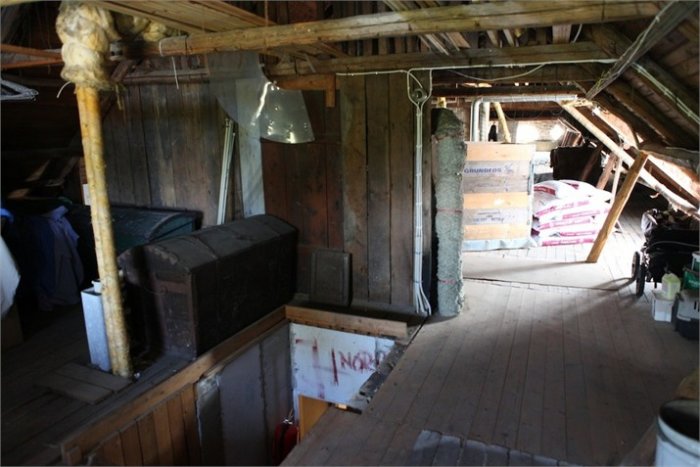

Hur ser takstolarna ut egentligen? Måste dom verkligen bytas?
Vad gäller utseende ska du ju ändå göra om allt så då är det nog inga problem att få det att se ut som idag när du är klar.
Bilder på takstolarna skulle underlätta att förstå problemet....

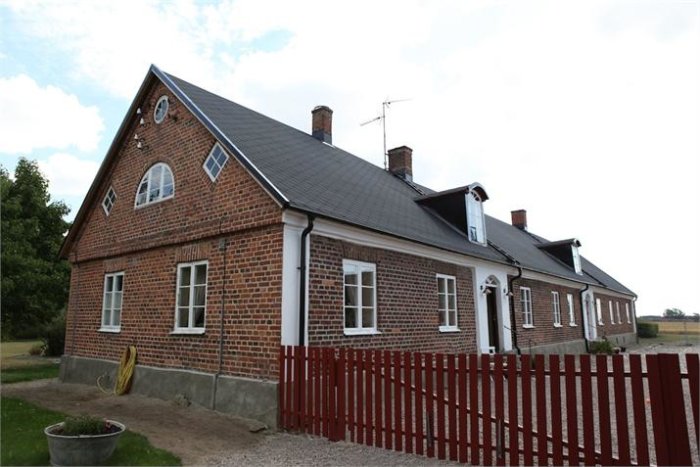

Jag flyttar in i Mars, så jag har bara denna bild tyvärr. Saken är att förr så hade det gått orangrepp bland annat. Jag vet faktiskt inte exakt hur illa taket var innan omläggningen från pannor till Shingel, men taket var tydligen försvagat och pannor gick ej att lägga på igen.
En takstol saknar ett ben och är helt sönderflisad, men den är förstärkt. Men det ger i alla fall en indikation på hur dåligt det är på de värsta ställena. Jag gick runt med en mejsel och hög och karvade i takstolarna innan jag köpte huset, vissa var i bra skick vissa lite sämre. En hel del takstolar är redan förstärkta, men varken på ett snyggt eller enligt mig inte på ett ordentligt gediget vis.

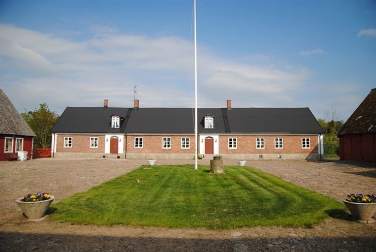

Det gamla taket kan ses på denna bild...
