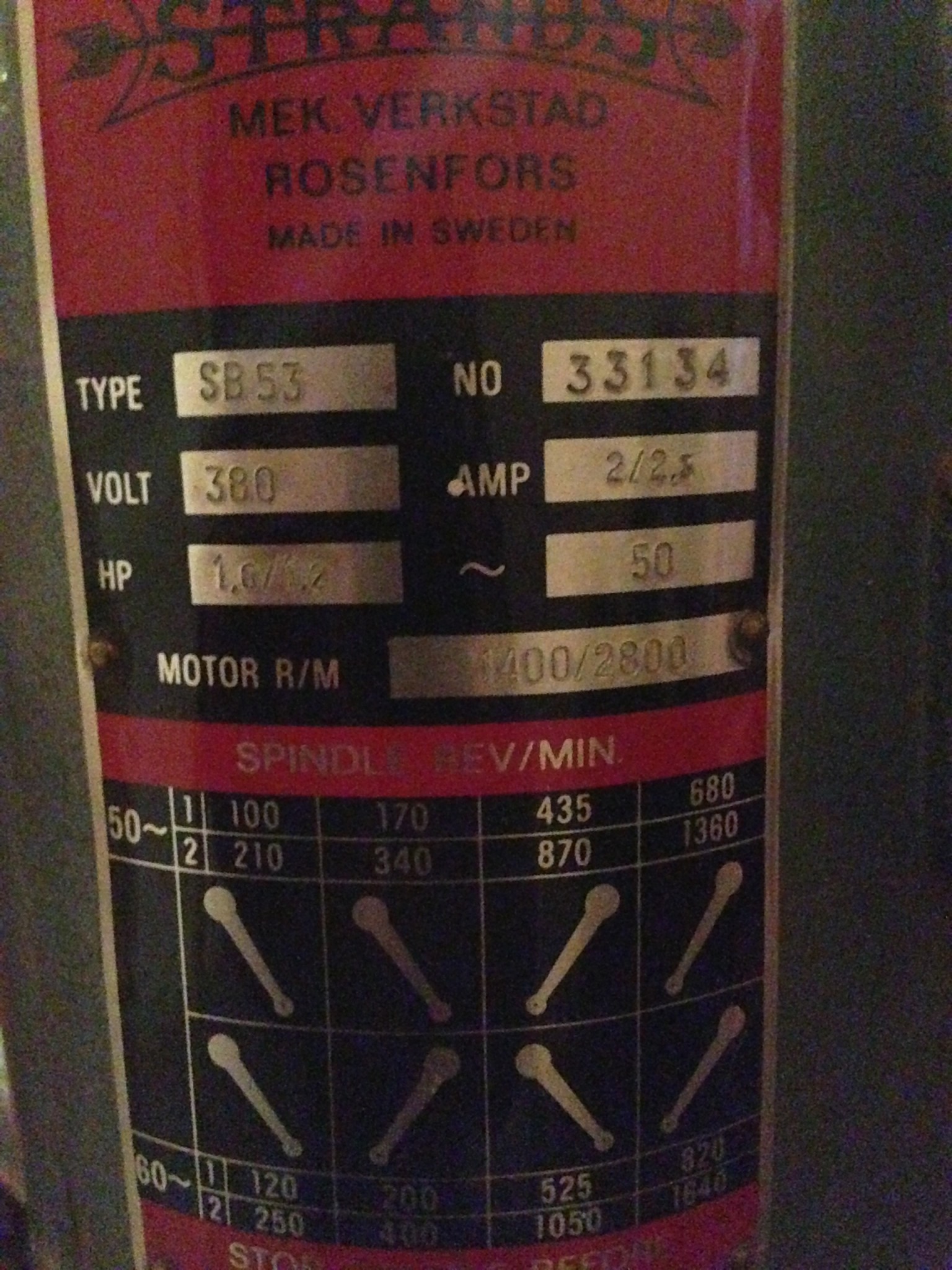

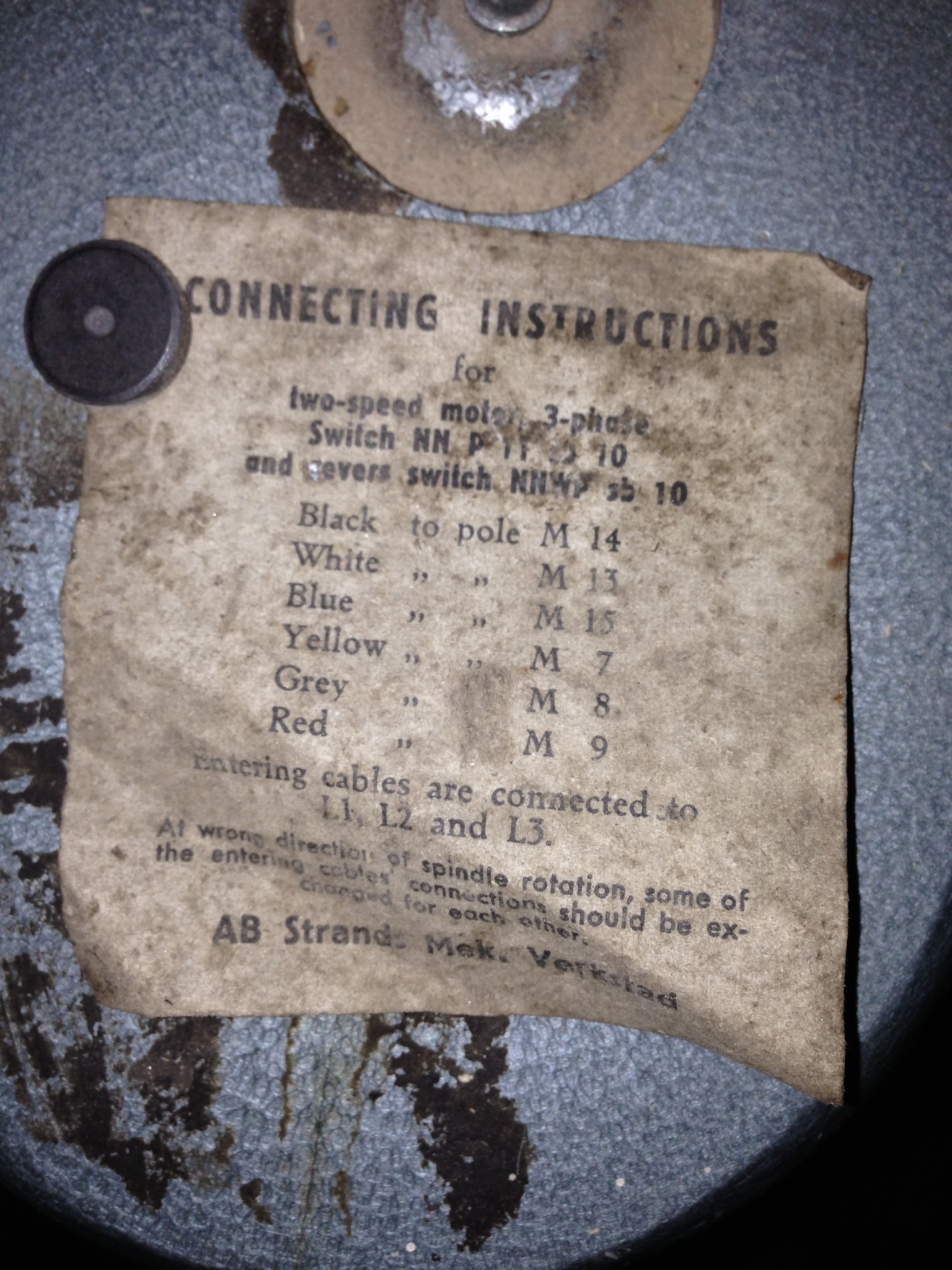

jag har en Strands SB53 pelarborr som jag skulle vilja bygga om till enfas. Jag har googlat och det verkar ok för 1hp motor... Switchen är också trasig och funkar bara i det ena läget/ hastighet så den skulle också behöva bytas.
Jag har haft kontakt med Strands och de har ingen dokumentationen om maskinen så jag har ingenting att gå på... Är ingen elektriker heller
Är det nån här som kan hjälpa mig?

Det verkar vara en Dahlander-kopplad motor så omkopplaren är av en lite speciell typ men det finns även i nutid att skaffa. Ska den gå att reversera också är det ytterligare lite mer ovanligt i en och samma brytare.
Annars kan du koppla den för enfas med hjälp av en kondensator men med som sagt lite minskad effekt, startmomentet är också lågt men det gör väl inget på en borrmaskin. Har du mer bilder på detaljerna kring elen är det enklare att säga något om hur du kan göra.

Om det är en Dahlander så går den väl inte köra på 230 om den normalt går på 400.
Går väl inte att YD koppla?
Eller är mina gymnasiekunskaper fel?

Som sagt, det kan gå att lösa med kondensator, men det är lite tråkigt för maskinens prestanda.
Dock troligen inte sämre än någon kina-maskin. Och all mekanisk precision och känsla är ju kvar.

Ja vill du skaffa frekvensomformare är det betydligt bättre, i ditt fall kan du då få normal prestanda upp till ca: 60% av normalvarvtalet. Och det behöver inte vara så dyrt heller om du ska krångla med trasig omkopplare osv sticker det också iväg.
Omkopplaren behöver du få i skick ändå.
Jag är ganska säker på att den här motorn överhettas om man börjar manipulera varvtalet alldeles för vilt med frekvensomvandlare. Den är ganska dyr att linda om efter en sådan fadäs så jag skulle inte ta risken.
Hur som helst kan det vara en ide att köpa en frekvensomvandlare med enfas in och trefas ut. I synnerhet om du kan hitta en begagnad. Då behöver du inte göra åverkan på maskinen och sedan bygga om den igen en gång.

Men en frekvensomriktare med 230 (enfas) in ger aldrig mer än 230 ut och motorn är gjord för 400 volt.
Kommer att bli orkeslös.....
