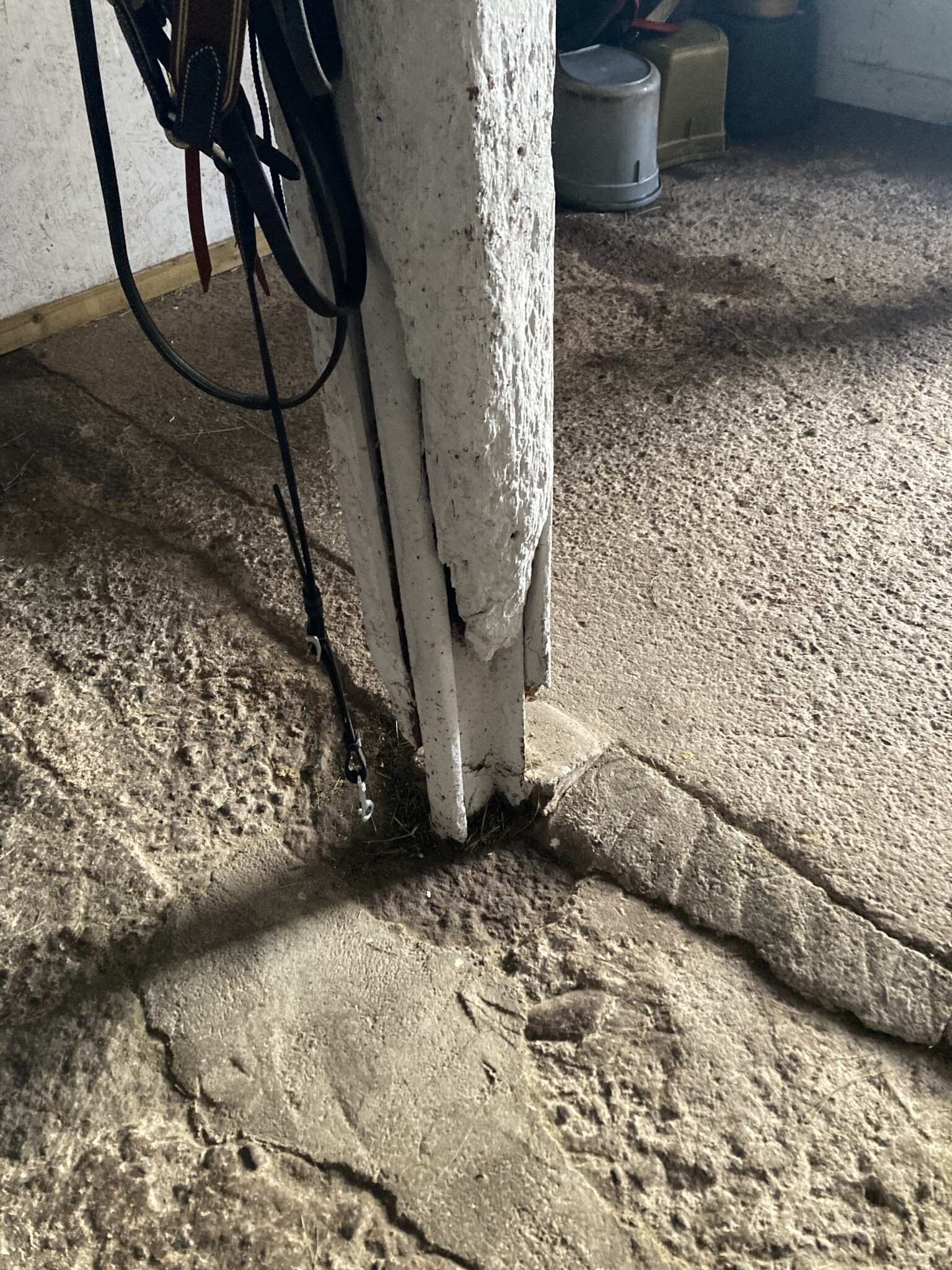

1. Är det komplicerat att gjuta på markplattan? Vi vill såklart inte plocka isär hela huset och sen sätta ihop det igen. Är stålpelare i den befintliga plattan ett problem? Ungefärlig kostnad på detta?

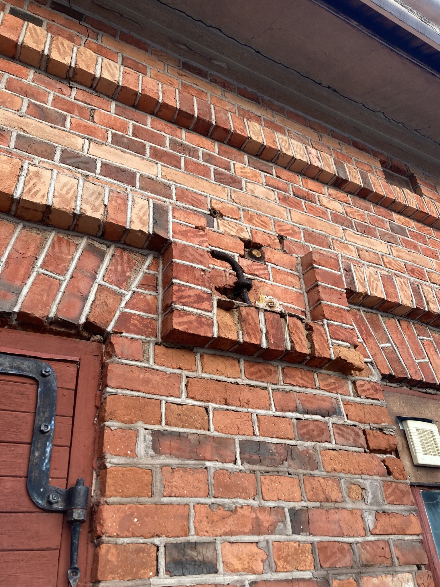

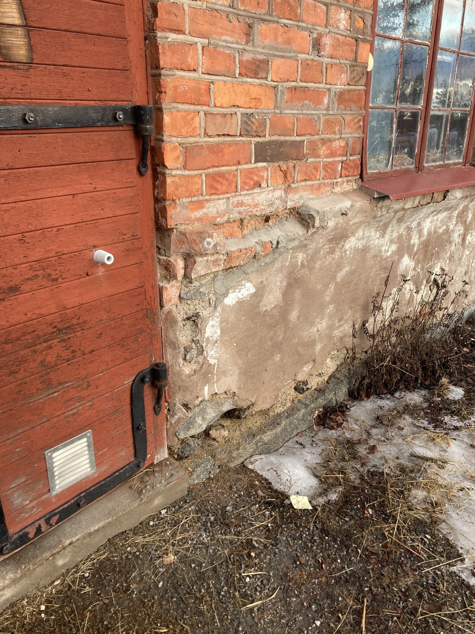

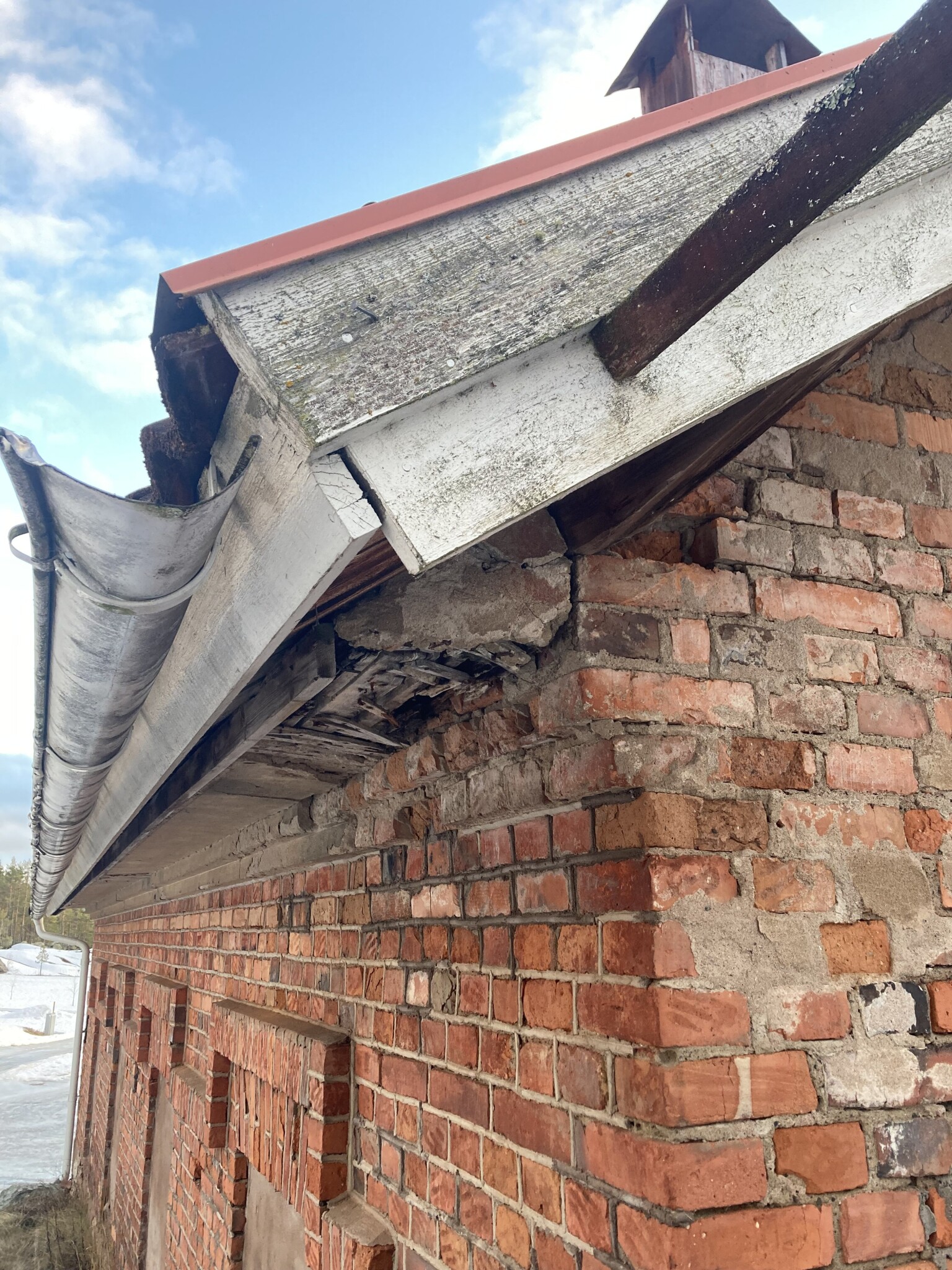

2. Har något erfarenhet av att restaurera ett sånt här gammalt tegelhus? Fasaden är i halvbra skick, vad skulle behöva göras? Kostnad?

  • Gammalt tegelstall med rostigt tak och sprucken träkonstruktion nära takfoten, antyder behov av reparation eller förstärkning.
  • Tegelfasad av ett gammalt stall från 1800-talet med röda fönster, varav ett är delvis täckt och ett med trasiga rutor.
  • Sliten stålpelare i gammalt stall på ojämn betongplatta, med rep och redskap hängande intill.
  • Tegelfasad med slitage och skador vid botten av en gammal byggnad, intill en röd trädörr med metallgångjärn och ett spröjsat fönster.
  • Närbild på en röd tegelvägg med synliga skador och sprickor, samt delar av en dörr med metallbeslag och ett fönstergaller.
Ja det är det, stål ner i betong rostar upp.
Vad bär stålpelaren? Kan man ta bort den?
Ett råd, bila bort all gammal betong gräv bort unken grus för att undvika framtida lukt, i princip bygg ett hus inomhus.
Det finns minst en tråd på byggahus.se som beskriver detta.
Annika21 och 1 till
Jag håller med Leif😃 bort med den Gammla betongplattan så ni kan lägga ner avloppsrör,
Och ni kan isolera riktigt och sedan gjuta in golvvärme.
Så blir man ni av med all gammal unken lukt
Annika21
Tack för svar! Pelarna bär upp bjälklaget ovanför, kanske är tänkt som förstärkning eftersom det är höskulle där uppe och extra tungt? Ska kolla in den andra tråden! Har du nån uppfattning om vad bortvillad betong + ny grund går på i stora drag?
