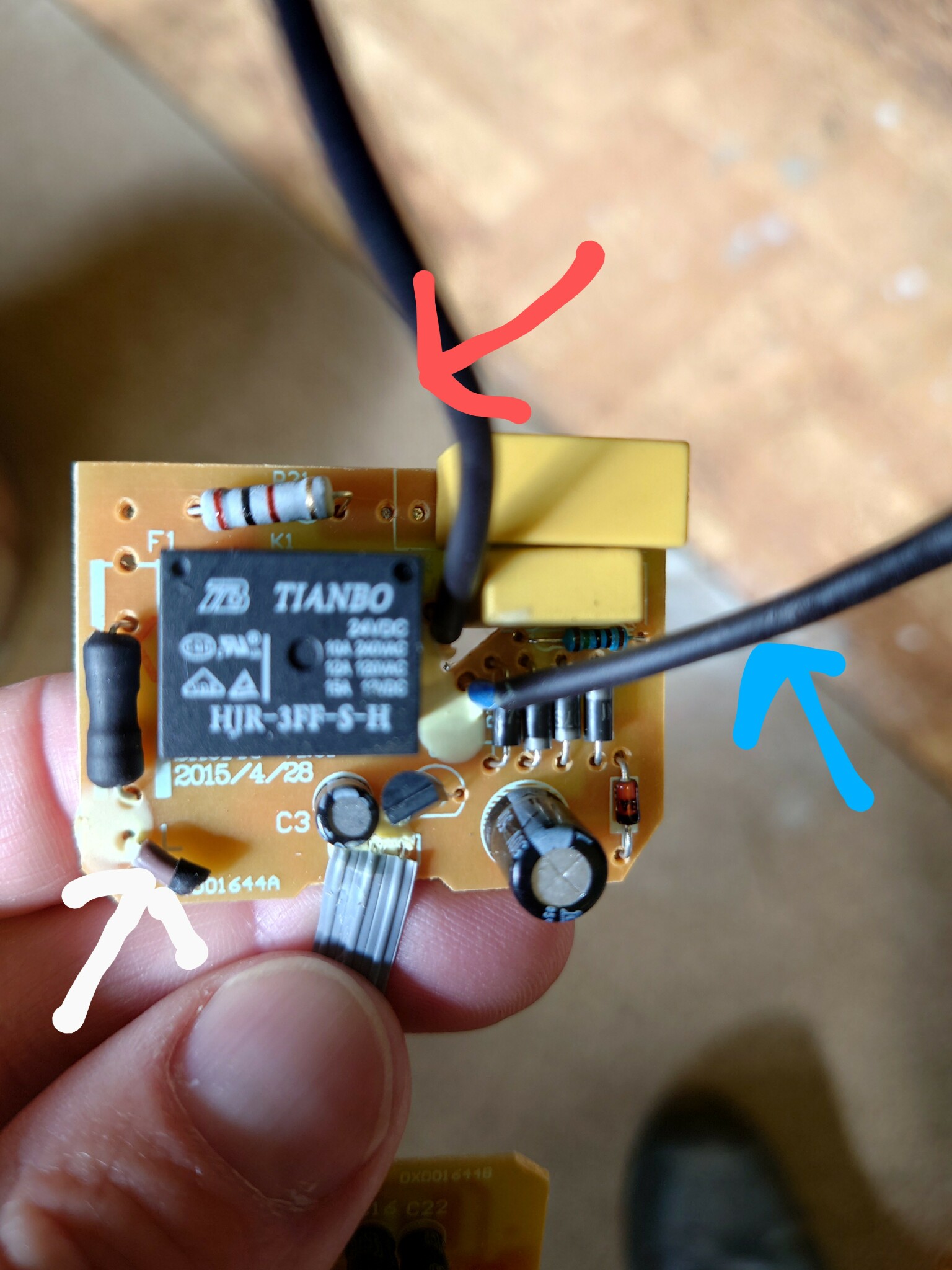

Har du kollat reläet som jag tipsade om?
Detektorns ena kort (med reläboxen) ser ut att ska matas med nätspänning, kanske lämnar det sedan 230 V via reläet till nätdelen som sitter i den andra lådan.

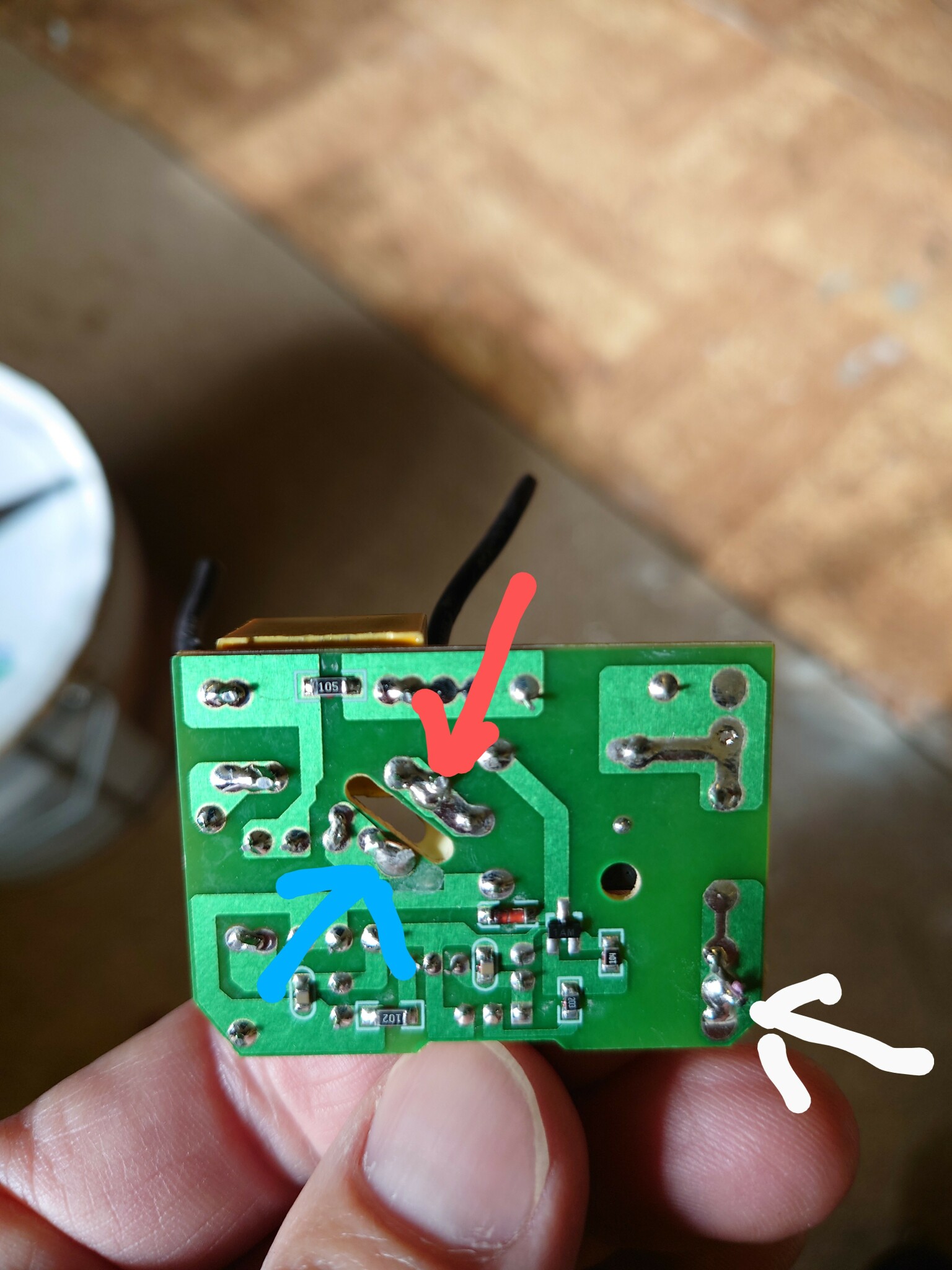

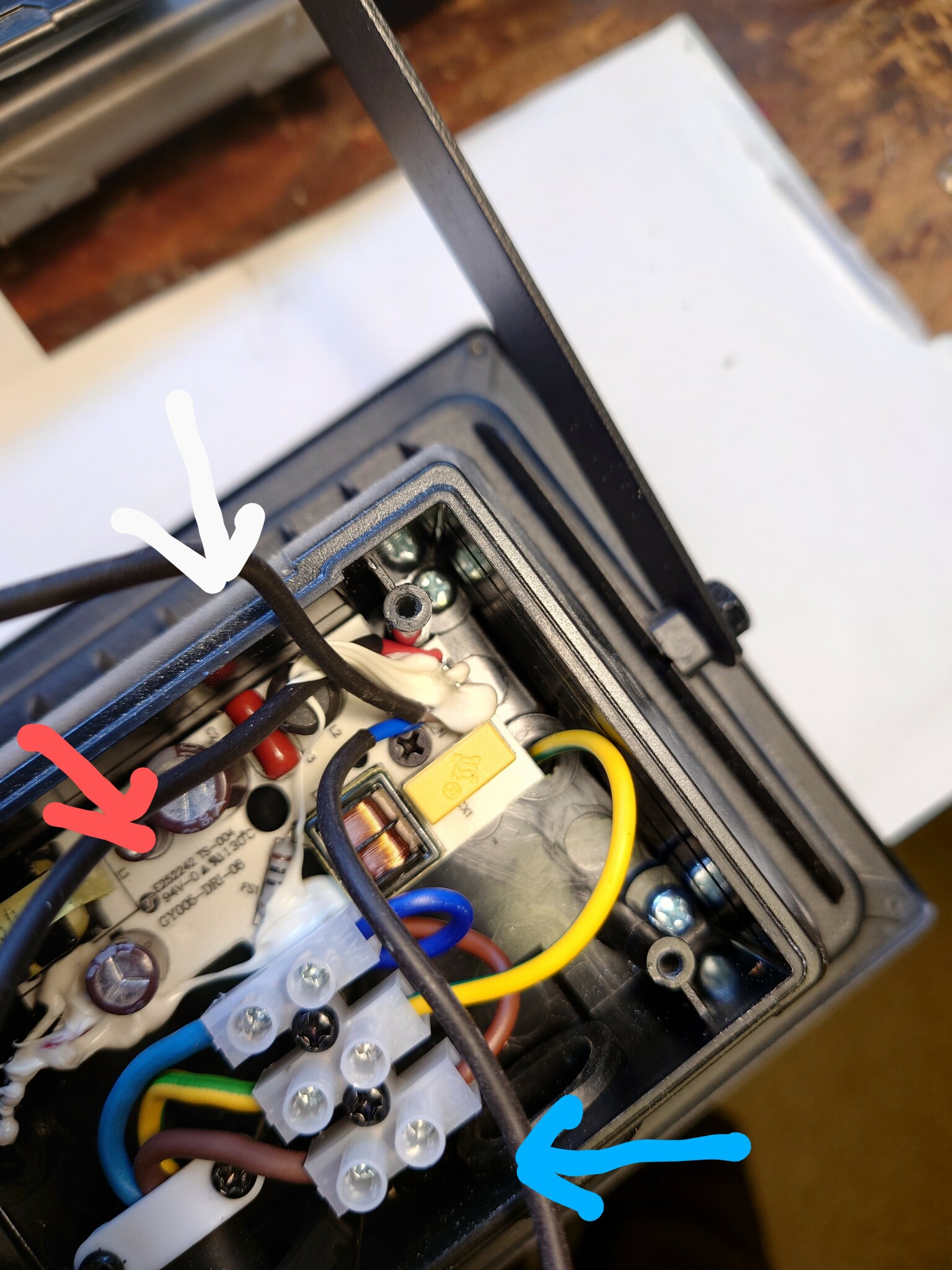

Förstår det är svårt se på bilderna hur det är gjort. Jag har ju helt kopplat bort korten till sensorn nu. Kan ha märkt ut fel på bilderna tidigare men så här satt det iaf om det är till någon hjälp, den jag markerat vit är i verkligheten brun om det är någon ledtråd, dom andra är som jag markerat röd o blå. Elektrisk låda med trådar, säkring, skruvklämmor och anslutningar, öppet lock, arbetsmiljö i bakgrund.

P ptlf skrev:
Koppla ihop svart o röd i wagon o den blåa bara låta vara? Jag kollade lampan före jag började mixtra med den och då fungerade den.
Japp. Jag blir mer övertygad när jag ser närbilderna på kretskortet. Röd ser ut att vara kopplad till den gemensamma terminalen på reläet, brun verkar vara fas in (säkring, matar de gula klumparna) och vara kopplad till ena växlande terminalen. Den andra växlande terminalen på reläet är oansluten. Blå bör isoleras på lämpligt sätt så den inte kommer i kontakt med något i lampan.

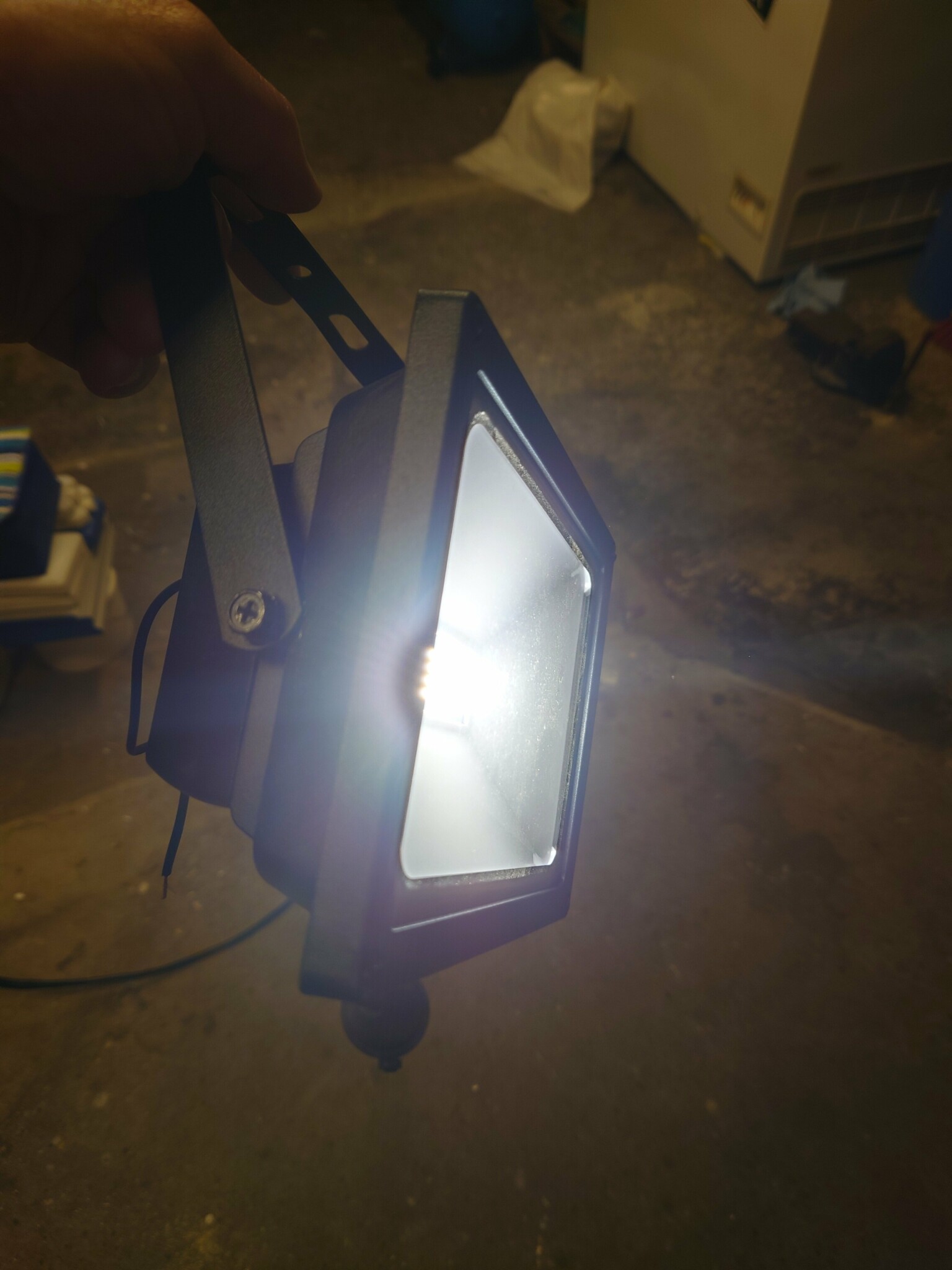

Tack tack för hjälpen nu lyser den o tack till ni andra också!👍👍 Hand håller LED-strålkastare i ett mörkt utrymme, ljuset är tänt och skiner starkt.

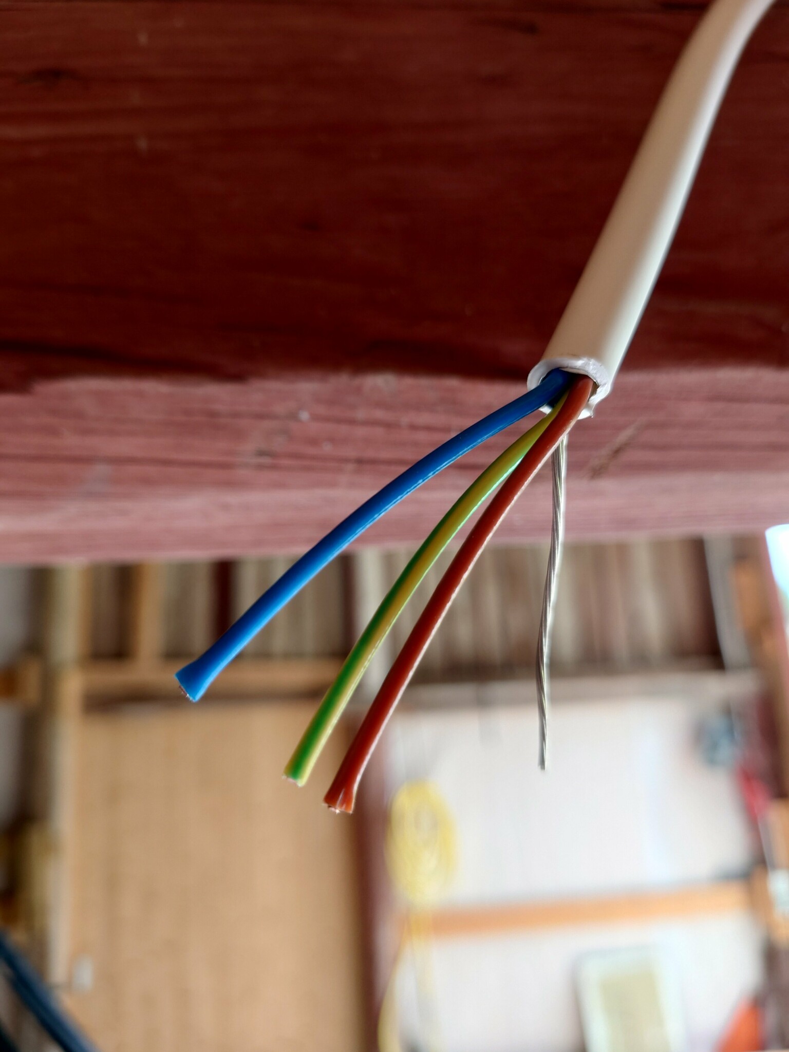

Då var det det här med att ansluta den extra jordflätan... behöver jag göra det i lampan eller räcker det att det görs endast i kopplingsdosan på väggen? Vet ej om jag får in den i sockerbiten. Osäkerad elektrisk kabel med exponerade koppartrådar synliga under träbjälke.
tommib
Det finns många diskussioner om det på forumet och annorstädes.
Min åsikt är att det räcker med att ansluta den i matande ände, dvs dosan. Klipp bort den helt i lampan.
