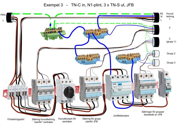

JFBn har egentligen ingenting med TN-C och TN-S att göra - det är bara en punkt där man vanligen går över till TN-S (därför att man är tvungen till det). Men man kan gå över till TN-S var som helst, helt enkelt genom att gå ut med separata PE- och N-ledare från en PEN-plint. Faktum är att övergång till TN-S sker med den N-ledaren man ansluter mellan PE-plint och JFB (inkommande N), övergången sker inte i själva JFBn.
Om man har utgående grupper krävs likaså att man går över till TN-S, precis som i en elcentral utan JFB. Du behöver alltså två separata N-plintar i C1, en som sitter efter JFBn och som sitter före. Den som sitter före är då byglad från PEN-plinten.
Så hur det bör se ut före JFBn i C1 beror på huvudledningarna mellan C1 - garage - friggebod. Är det 4-ledare eller 5-ledare?

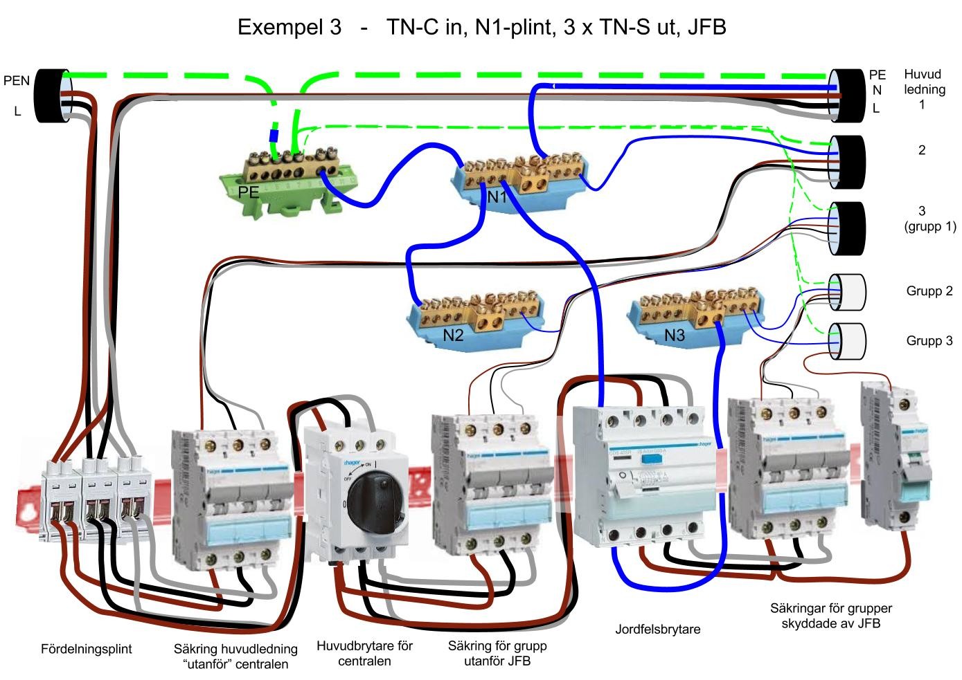

Denna bild tror jag innehåller alla fall du har.
Där finns en tredje N_plint, N1, som tillhör utgående huvudledningar och matar elcentralen i sig med N. Den är valbar, och används bara om det tillför något, av praktiska eller överskådliga skäl.
N2 är plinten för grupper utanför JFBn.
N3 är plinten efter JFBn.
För PSAeran som endast matar en gruppledning behövs ingen N-plint utan man använder N-terminalen på PSAn.
Utgående huvudledning nr 2 är den du har på bild i C1. Om det är en femledare du har så ska neutralledaren tas ifrån inkommande PEN (PE-plinten), eller ifrån N1 om du har en sådan. Om du har en fyrledare måste du behålla TN-C fram till garaget. Då kopplas PEN-ledaren till PE-plinten. Jag har ingen sådant exempel i min bild.

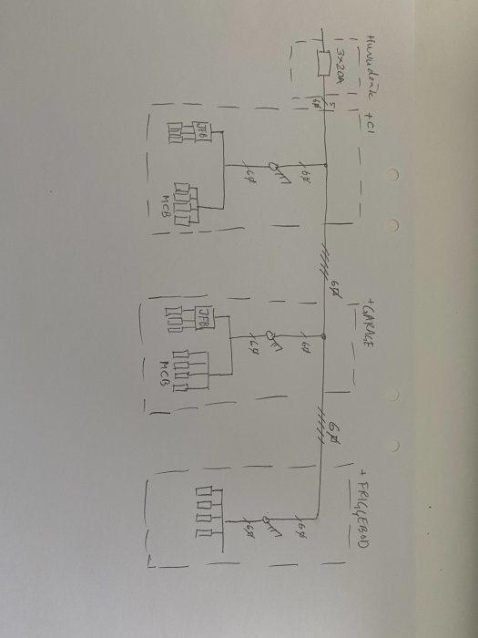

Har 5-ledare mellan centralerna...
Huvudledning 1 som du presenterar till höger är det "vidare matning" till undercentral/er?
Efter fördelningsplint till vänster har du en MCB före HB hur kommer det sig?
De kablar du beskriver till höger (utom huvudledning) är alltså kablar matade från C1?
Tack för svar /Pelle

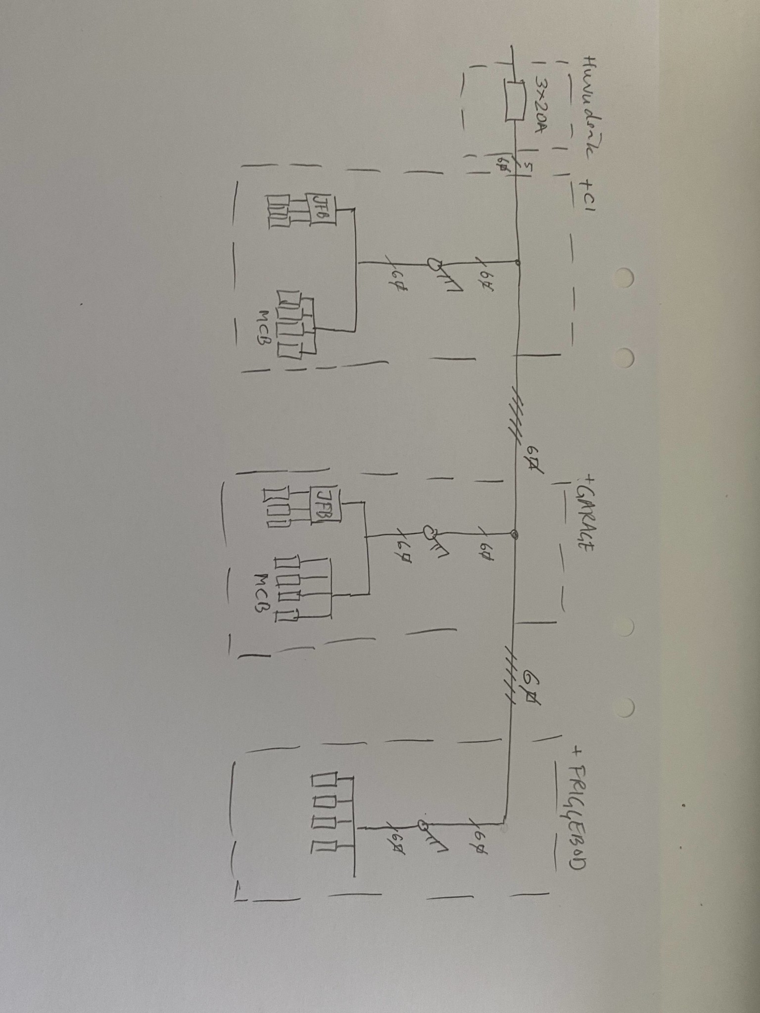

Som Bo frågar vad har du för area på kablarna mellan centralerna och vad är säkringen för inkommande mot C1? Det är i princip alltid bra i fall som ditt att om det passar lägga matningarna till de olika centralerna parallellt och före respektive huvudbrytare.P Pelle Wiklund skrev:Hej!

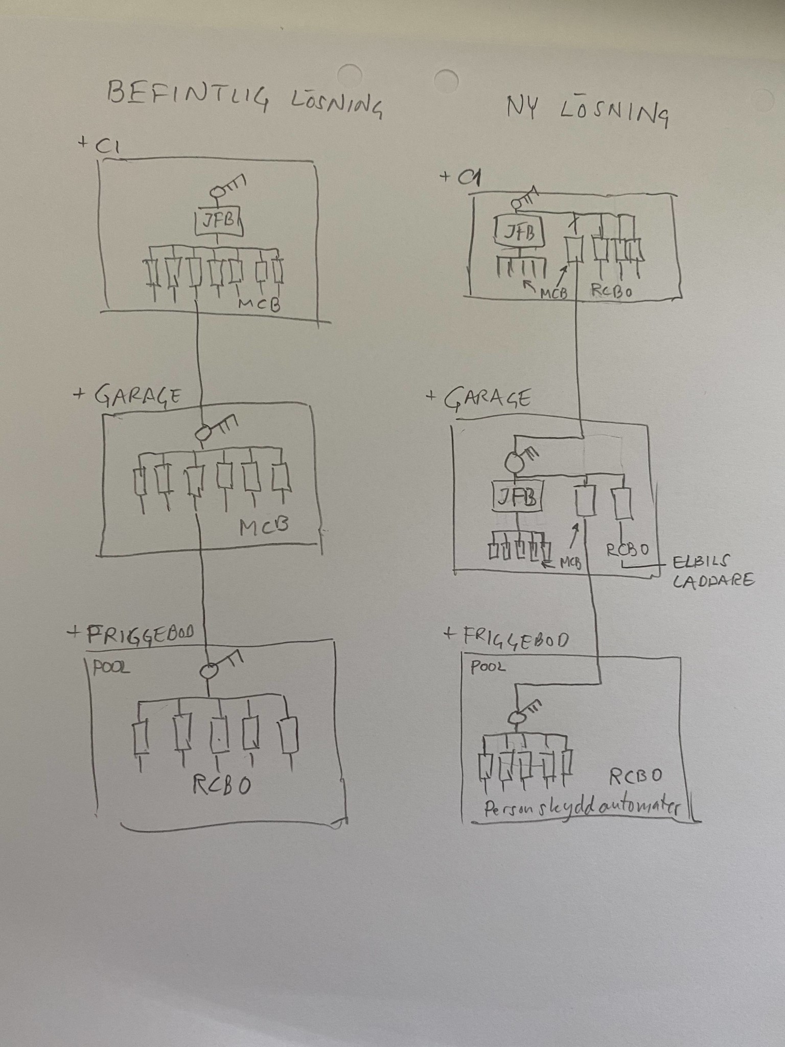

Kan detta vara en lösning? Matning vidare före brytare i centraler!
6m2 5-ledare.
/Pelle

Ja, det är en vidarematning till en huvudcentral eller vad det månde vara. Se C1 som en kopplingsdosa där huvudledningen skarvas. Det är hur vi rekommenderar att flera centraler kopplas in på en ledning, dvs att var och en är fristående och inte beroende av huvudbrytare och överströmsskydd tidigare i kedjan.P Pelle Wiklund skrev:
Det är (nästan) så du har ritat. Det är ett alternativ när ledningen mellan C1 och garage inte håller tillräcklig area för att skyddas av (högsta möjliga) mätarsäkringar utan behöver en egen avsäkring. Då du har 6 mm² mellan centralerna så går det tumregelmässigt bra att hoppa över dessa överströmsskydd, såsom du ritat på din senaste skiss. Det behöver egentligen kontrolleras, men om avstånden är normala så går det bra med 6 mm².P Pelle Wiklund skrev:
Huvudledningar kopplar man företrädesvis in före HB i matande punkt. Jag ser att jag skrev "direkt efter HB" ovan, det är fel. En HB bör endast betjäna de gruppledningar som utgår ifrån elcentralen, före eller efter JFB. Det kan finnas praktiska skäl till att koppla in en huvudledning som en gruppledning, men där man kan välja så gör man inte så.
Beror på vad du menar med "matad". Jag skulle säga att normalt är allt efter HBn "matad" från denna elcentral, vilket då blir de ledningar benämnda "Grupp 1-3" i min bild. Övriga utgående huvudledningar är bara vidarekopplade, eventuellt via ett överströmsskydd.P Pelle Wiklund skrev:
