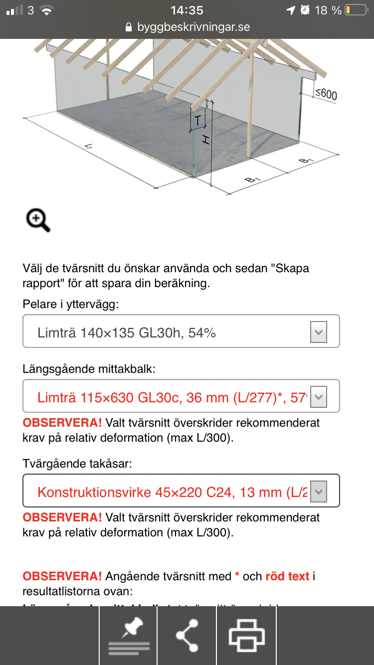

Det här var vad jag fick fram på Denver hemsidan där du beräknar vad du behöver
E Fabbe 223 skrev:
[bild] Det här var vad jag fick fram på Denver hemsidan där du beräknar vad du behöver
Menar du att jag räknat fel;)
Jag kan dubbelkolla beräkningen senare.
Bifoga även dina indata så kan vi se om de är korrekta. Att en bamsing som 115x630 inte fungerar tyder på att något är fel i indatan.

Ser att längden på nockbalken är satt till 10m, skulle inte den vara 5m?
Jo enligt snickarna som kollade på det sa att om jag bara sätter nockbalk i hälften av garaget så skulle det bli olik styrka på de gamla takstolarna som skulle sitta kvar och då sa dem bara att det är lika bra att sätta nockbalk genom hela garaget
