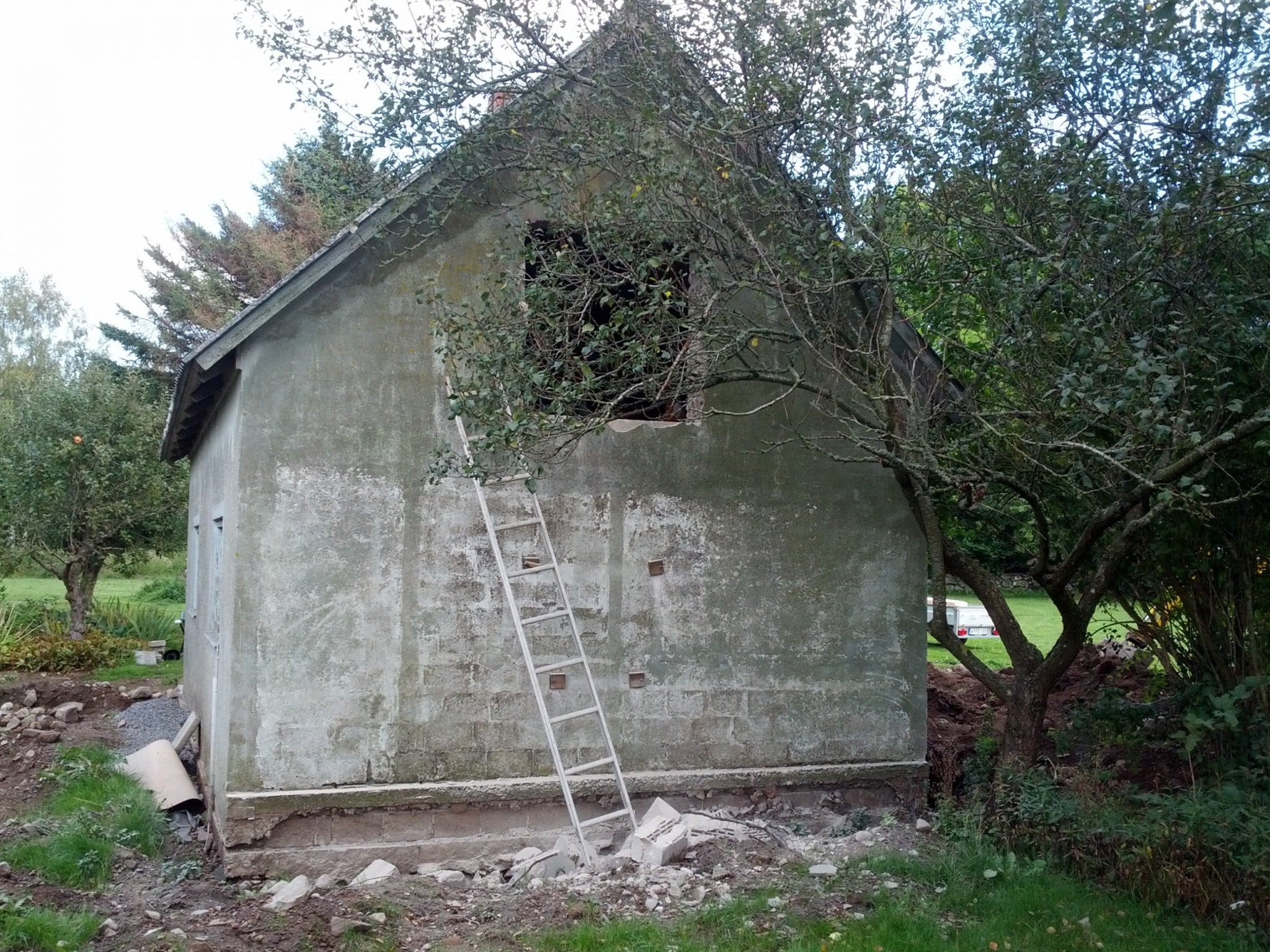

utifrån. huset har suttit ihop med en lada som brunnit ner för längesedan, man ser stödsargen för denett bit upp på gaveln. golvet i stenhuset är den nedre betongplattan.

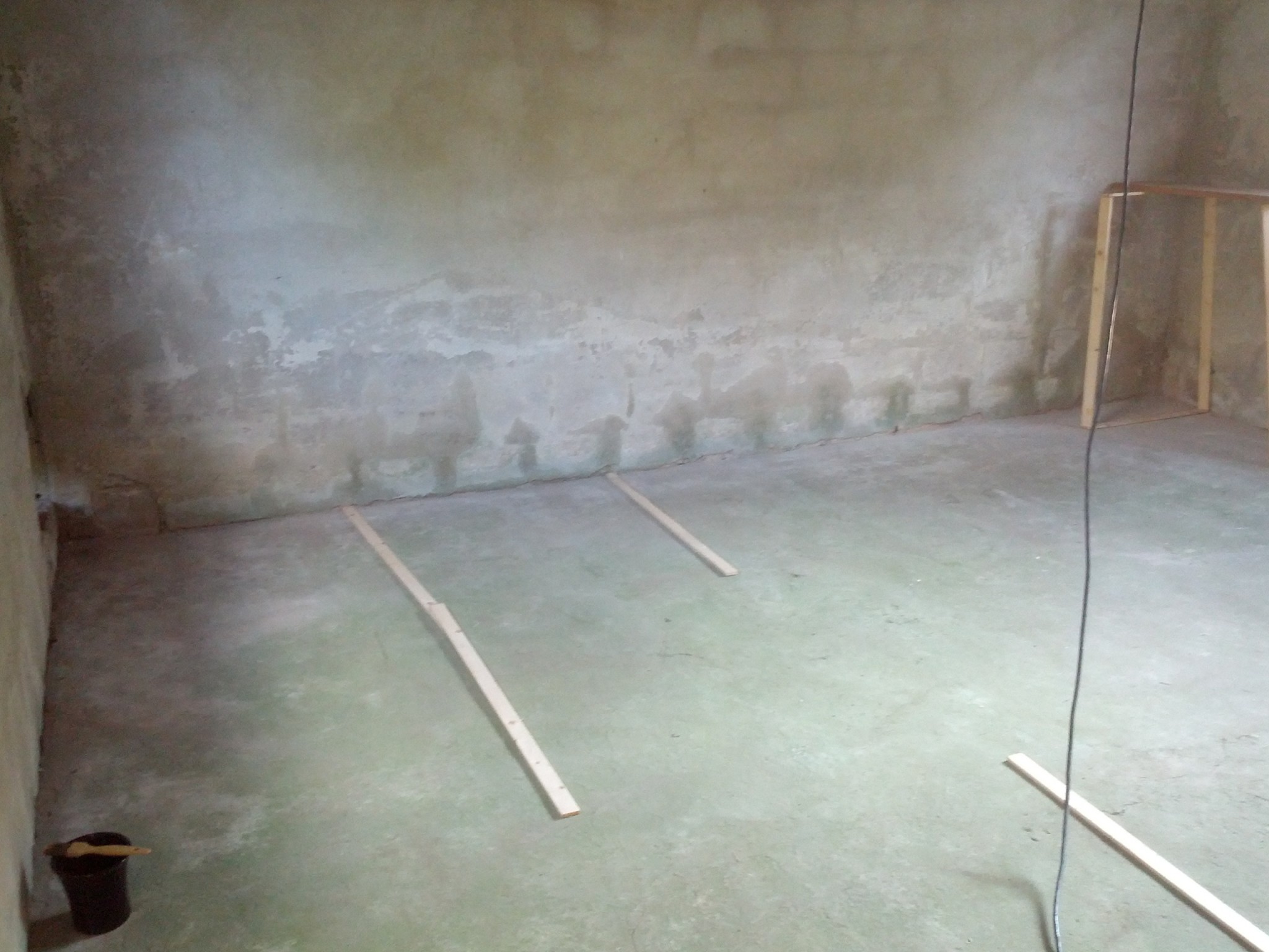

inifrån, samma vägg som bilden innan. den fina gröna golvfärgen syns mellan betonghålstenen också på väggen

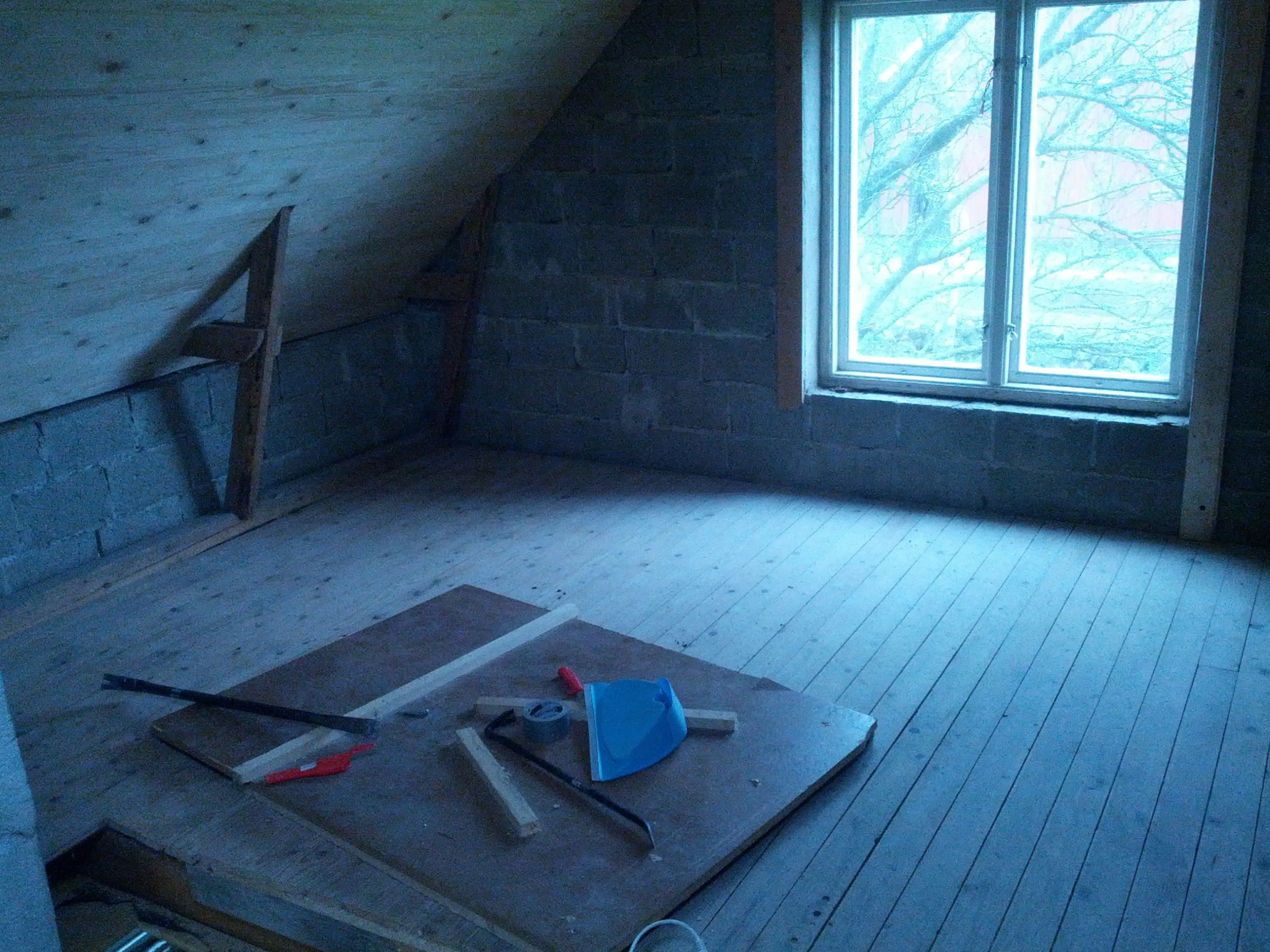

Den fina övervåningen som jag är så kär i. har satt i ett fönster mot söder (samma vägg som innan, fast ovanpå)

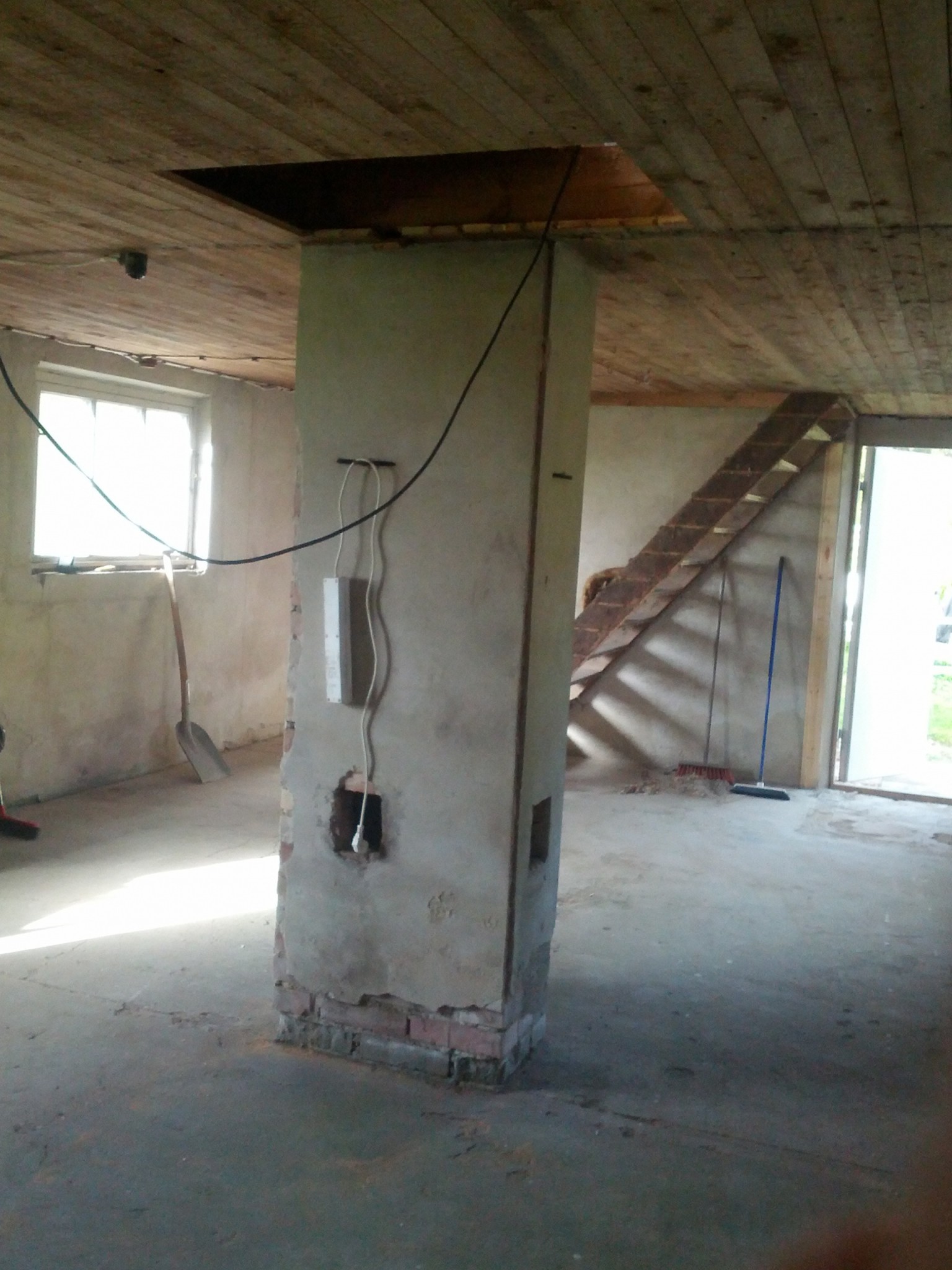

bild tagen mot andra hållet på nedervåningen. har tagit upp ett hål i taket för den kommande trappen som jag tänkte sätta där. vid skorstenen.

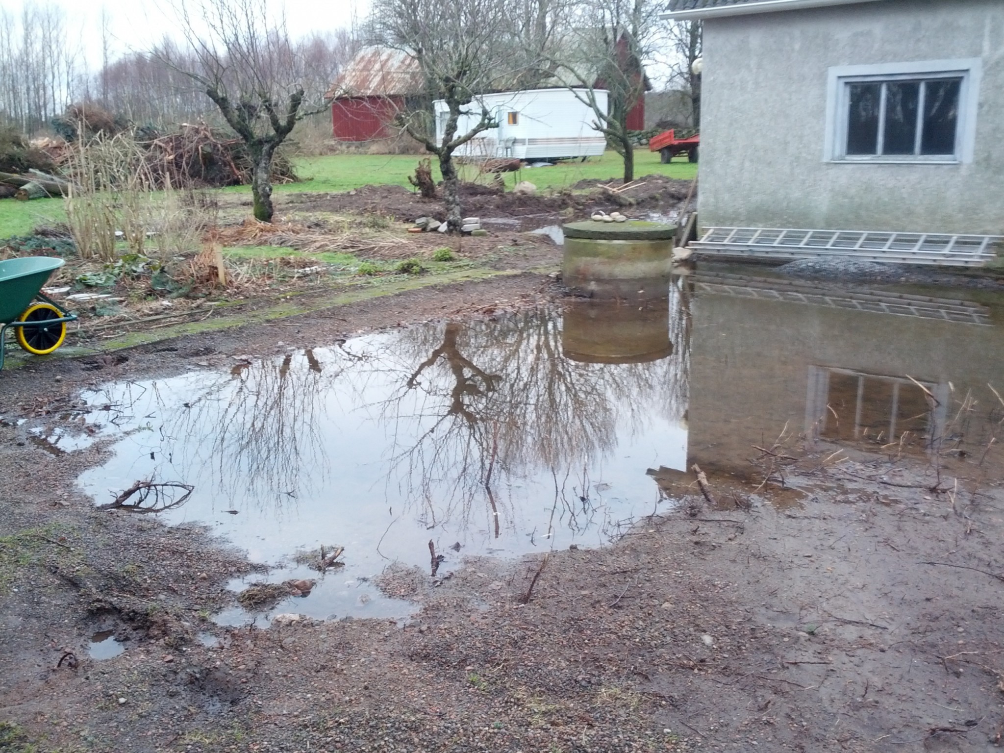

Anledningen till att jag börjat tänka i nya banor. HAR fått bort vattnet nu, med dränkpump, men betongen mår säkert inte bra. golvet i stenhuset är ju oisolerat. kallas visst för sparsten.. ett stenlager som man bara hällt ut betong på. (ser ut dock som att under väggarna är det tjockare betong, som en ram) ack ja.

Sen är ju dräneringen runt huset ett annat problem men det hade du kanske löst?

ps. jag vill INTE spara betonggolvet, det suger bara upp fukt. alltså egentligen hade betongväggarna och hela huset kunnat stå kvar bara jag hade kunnat byta ut 1 m nerifrån för att bryta av vattensjukan och den mögliga betongen längst ner. ds

Jag tror att iden är lika galen som den känns, jag har aldrig hört talas om något liknande. Fukttillskjutningen i golvet hanterar man bäst genom att dränera runt huset och sedan kan man lägga in ett nivellgolv/granabgolv inne. Det fungerar utmärkt på oisolerade plattor och blir varm och skönt.
Vad är det för fel på väggarna? Betongen ser inte frostsprängd ut. Är hållfastheten kraftigt underminerad så tror jag inte heller att man byter ut betongen utan förstärker träramen med stående balkar under takstolarna.

Som sagt, för mig ser det ut att vara mycket lättare att fixa till de bef. väggarna än att byta ut dem.

Men som tidigare skrivits så tycker även jag det verkar onödigt utifrån bilderna. Om TS dessutom inte vill ha kvar golvet så tror jag det är läge för att riva och bygga nytt. Det lär troligen gå fortare.
