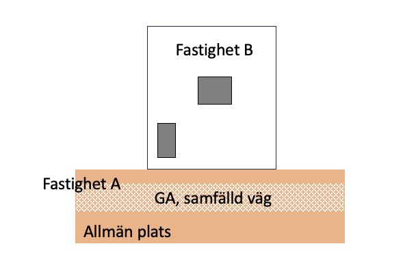

Fastighet Bs ägare vill utföra en byggslovsbefriad åtgärd inom 4,5 m från fastighetsgränsen mot Fastighet A och även mot gränsen mot Allmän plats under enskilt huvudmannaskap och även mot en GA för väg. Men det blir inget med det trots lagändringen. För grannemedgivande kan inhämtas skriftligen från ägaren av Fastighet A samt samfällighetsföreningen som förvaltar GA för väg. Men eftersom GA inte omfattar hela den allmänna platsmarken inom 4,5 m från Fastighet B så finns ingen som kan ge grannemedgivande för denna mark. Alltså den allmänna platsen mellan GA och gränsen till Fastighet B.

I det fall som jag tänker på så täcker GA:n hela den allmänna platsmarken, från tomtgräns till tomtgräns, så i det fallet finns ingen allmän plats som inte täcks av GA:n. Men behövs alltså verkligen även markägarens tillstånd? Jag tycker att det ser ut som att det räcker med samfällighetsföreningens medgivande.
Vad anser du gäller om exemplet varit att GA ligger direkt mot tomtgräns och åtgärden man söker medgivande för ligger en bit in på tomten så att dessa 4.5m bara berör GAn (alt GAn är minst 4.5m bred). Behövs fortfarande den underliggande fastighetsägarens medgivande eller skulle det enbart krävas om GA inte låg dikt an mot tomten alt åtgärden ligger direkt i tomtgräns och GA är smalare än 4.5m så den inte täcker hela längden utan markägaren fritt också blir en granne inom 4.5m?Claes Sörmland skrev:
Jag tänker att det kräver samfällighetsföreningens skriftliga medgivande för närheten till den allmänna platsen. Och fastighetsägarens skriftliga medgivande för närheten till till grannfastigheten. Och finns det t ex en ledning där i gatan också den fastighetsägarens skriftliga medgivande om servitutsmarken ligger inom 4,5 m från den bygglovsbefriade åtgärden.T TypRätt skrev:Vad anser du gäller om exemplet varit att GA ligger direkt mot tomtgräns och åtgärden man söker medgivande för ligger en bit in på tomten så att dessa 4.5m bara berör GAn (alt GAn är minst 4.5m bred). Behövs fortfarande den underliggande fastighetsägarens medgivande eller skulle det enbart krävas om GA inte låg dikt an mot tomten alt åtgärden ligger direkt i tomtgräns och GA är smalare än 4.5m så den inte täcker hela längden utan markägaren fritt också blir en granne inom 4.5m?
