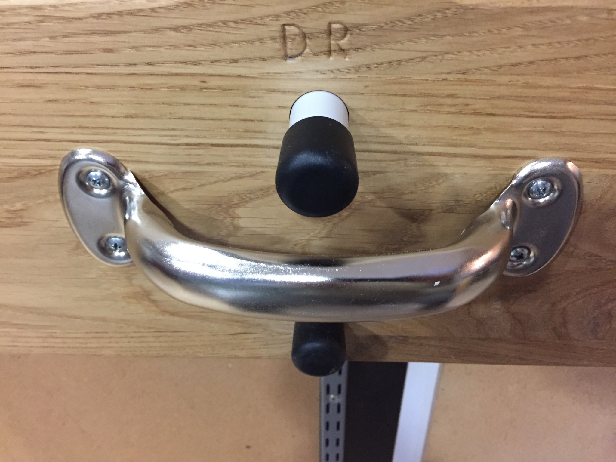

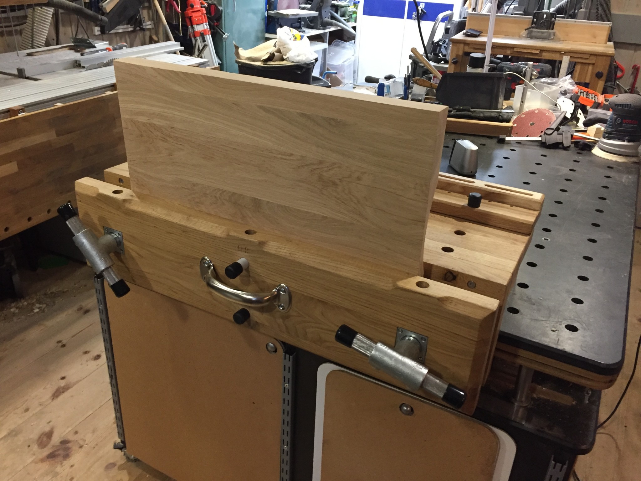

Upptäckte när jag höll på att slipa en stor skärbräda i ek att det var besvärligt att både hålla den tunga skivan på plats mellan spännbackarna och spänna fast samtidigt.
Lösningen blev två centrerade 20mm hål i främre backen. En bit VP-rör som går igenom hålet håller biten lätt på plats och inspänningen går som en dans!
Vid mindre bitar används övre hålet samt trappan.
En stor skärbräda i ek fastspänd mellan de modifierade spännbackarna på en arbetsbänk i en slöjdverkstad.
Spännback med centrerat 20mm hål och genomgående VP-rör för att hålla material under slipning.
