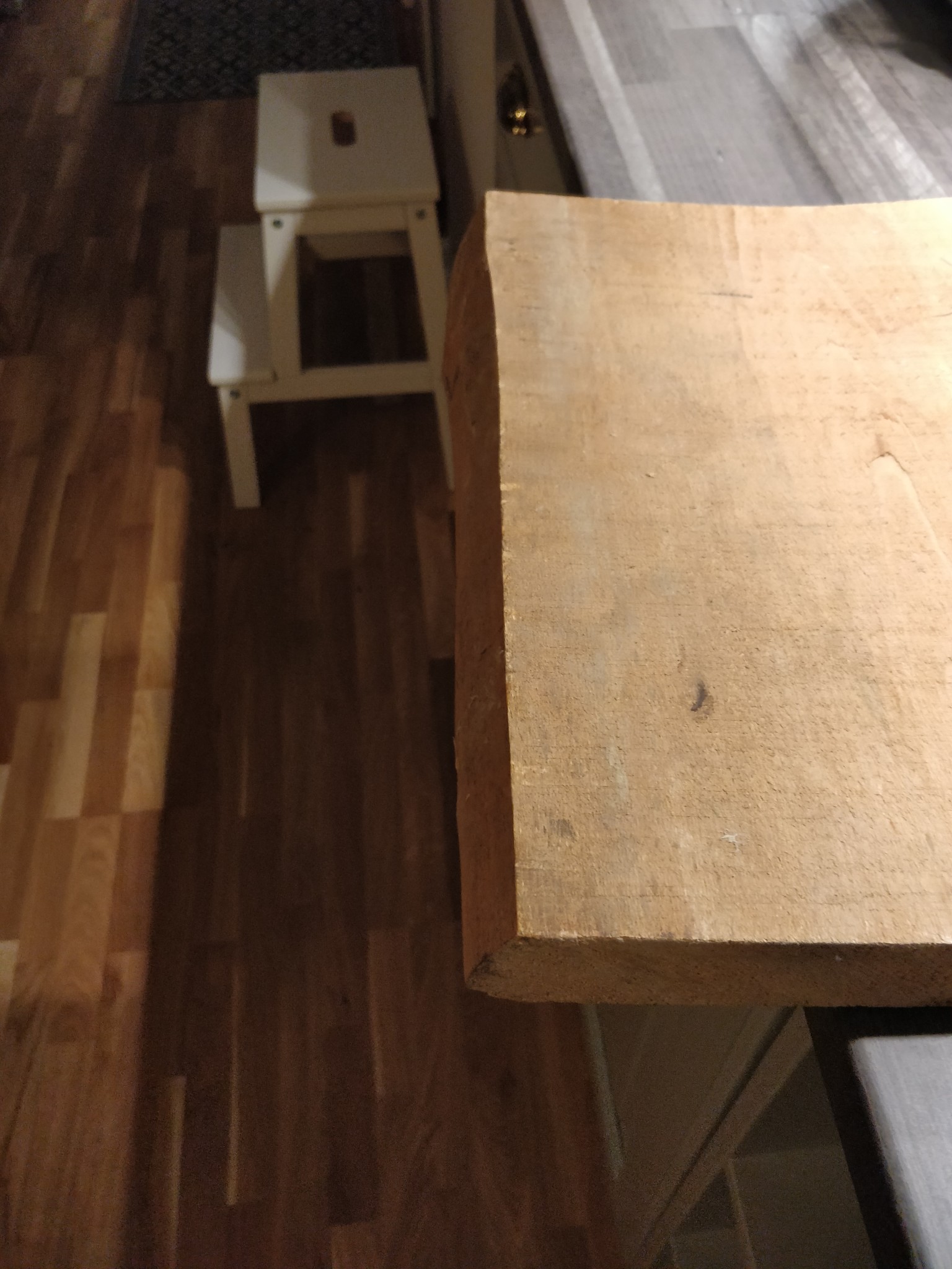

Halloj! Jag kom nyligen över lite gamla bonnsågade plank jag hade tänkt bygga matsalsbord utav. Eftersom planken är bonnsågade så är ju de inte sågade på alla ändar. Det kommer ju då bli mellanrum mellan planken. Första tanken var o göra som dem gör i staterna o gjuta i detta med epoxy resin för att sedan behandla träet så det bli mörkare.
Likt så dem gör i denna videon:
Har ju dock kommit till insikt med att epoxy blir ganska dyrt samt så verkar inte sambon nappa riktigt på min plan.
Bild på en liten bit utav planken.
Det kommer ju inte bli alltför stora springor men det kommer ju givetvis vara springor. På uppskattningsvis 2 cm ungefär. Finnsdet något annat man kan fylla dessa springor med? Gärna något som antingen är mörkbrunt eller svart! O blir riktigt hårt med .

Nej jag hade inte tänkt gjuta in allt i epoxy utan enbart mellanrummen som blir mellan planken.
Givetvis rör sig trä. Detta virke är snickeri torrt. Så förhoppningen är att det ej rör sig allt för mycket.
Tänkte däremot försöka antingen fräsa ner några metallstänger eller dylikt o skruva fast på undersidan utav bordet eller likvärdig lösning. För att hindra att det skall kunna vrida sig eller slå sig på annat vis. Är detta en dum idé eller vad tror du/ni?

Även om virket är snickeritorrt kommer det röra på sig! Skillnaden i luftfuktighet på sommaren och vintern är ganska stor, sommar ca 65-70 % RF och vinter 30-40% RF. Man brukar räkna med 0,26 % förändring per 1% fuktkvot.
Säg att skillnaden i virket är 4% mellan sommar och vinter, det ger:
4 x 0,0026 x 250 = 2,6 mm förändring i bredd. sätter du ihop två sådana skivor kan du få 5mm krympning/svällning av skivan.
Utan att ha något belägg för det skulle jag påstå att det kan vara det vanligaste felet (att inte räkna med fuktrörelser).
Att fräsa ett spår kan du absolut göra, i mitten kan du ha vanliga hål, mot kanterna har du avlånga hål för att tillåta rörelse. Välj en skruv med platt undersida på skallen eller en bricka så att den inte fastnar!
