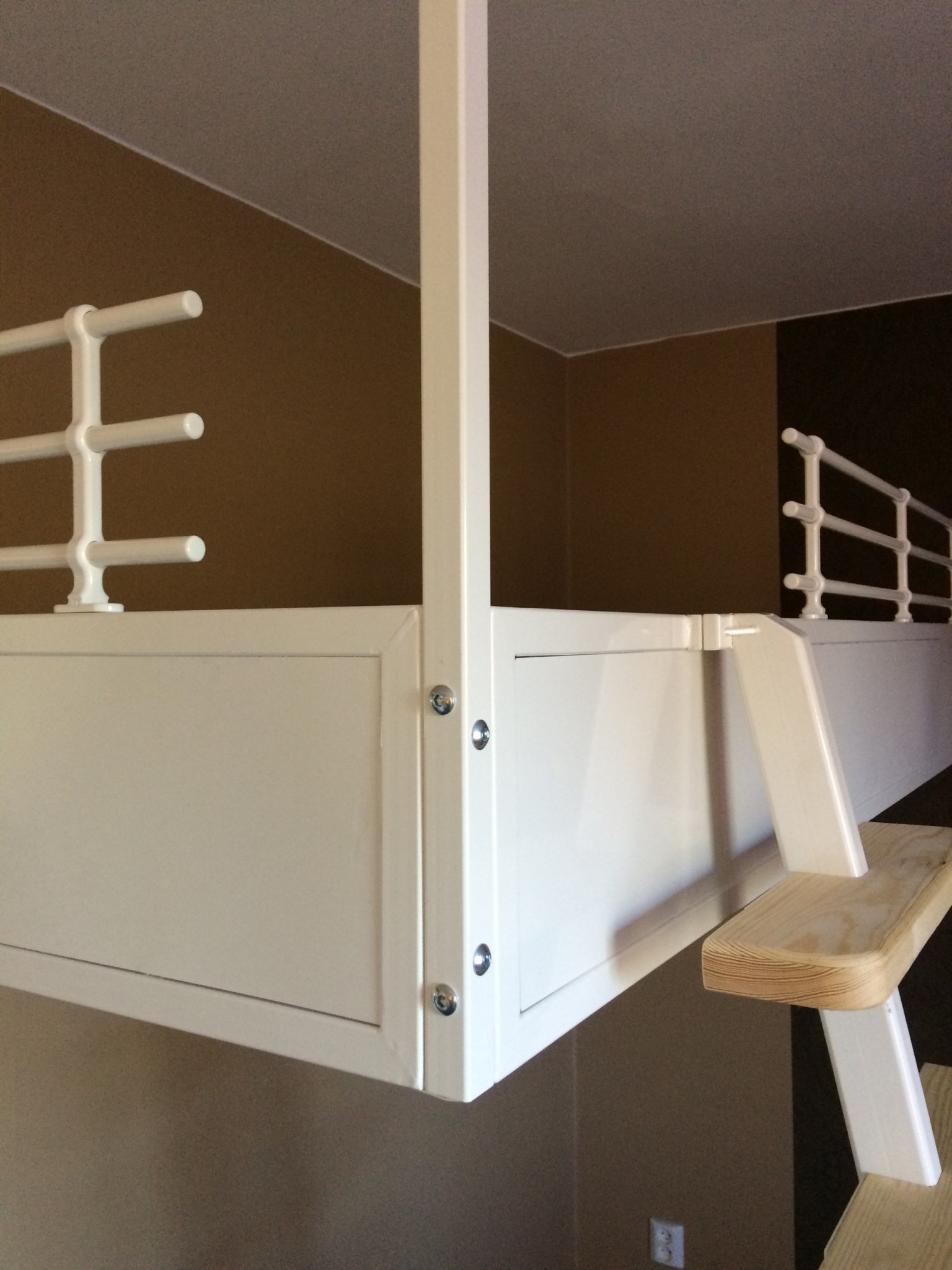

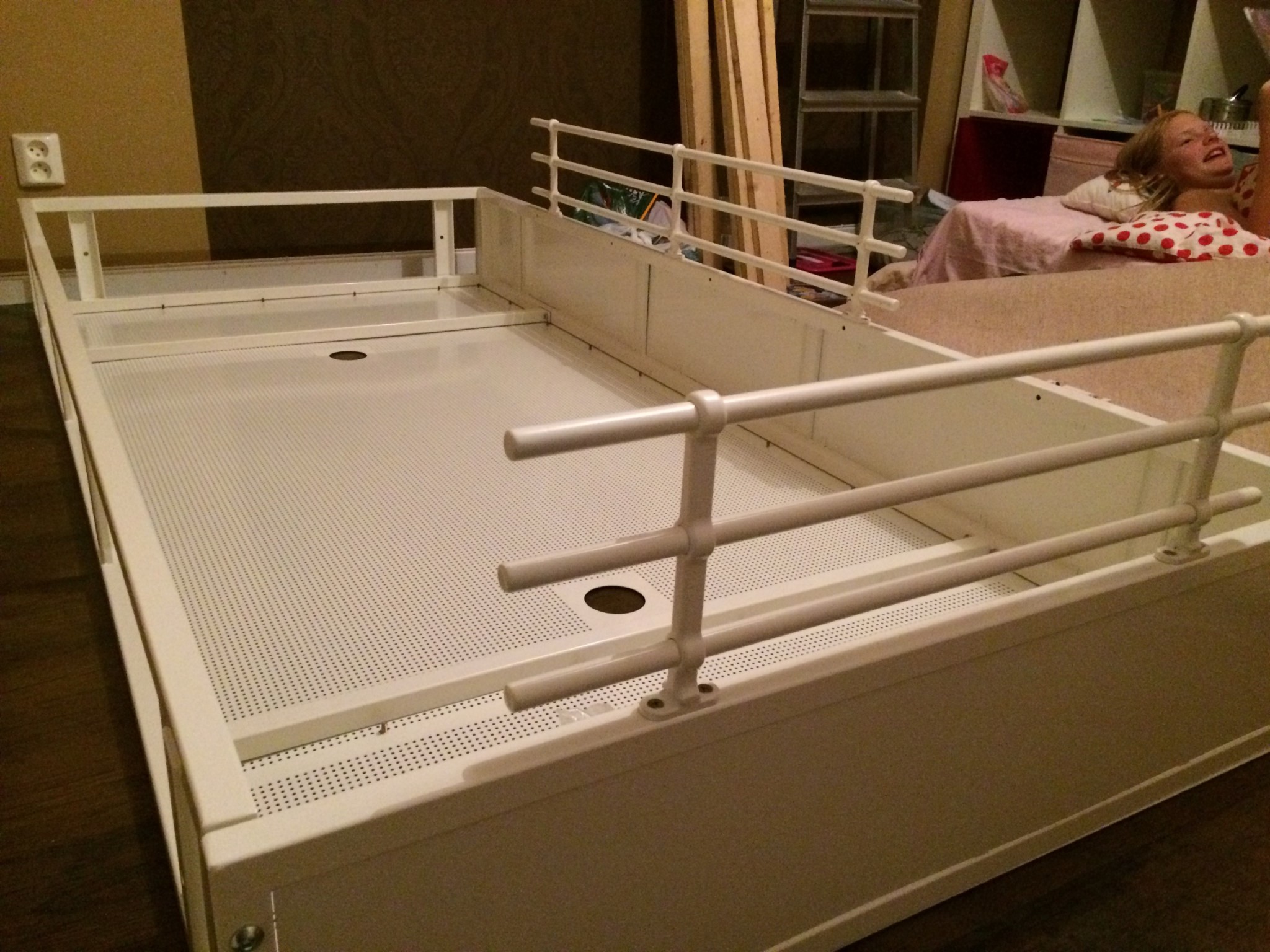

Materialet är 25*25 2 mm gods. Liten vikt. Men tok stadig!! Sviktar noll!!
Många timmar i stans och fräsmaskin blev det!!! Har allt sparat på dxf.er
Riktigt nöjda barn fick jag

Supersnygga sängar! Blir dock fundersam över de utstickande pinnarna på sidan av fallskydden. Det kanske bara är bilderna som förvillar, men jag tycker annars att de ser lite för långa ut – alltså att det kan finnas risk att barnen fastnar med kläder eller liknande om de klättrar ner lite oförsiktigt. Det har skett tragiska olyckor på det sättet
Om det nu är så verkar et i alla fall vara enkelt att ordna genom att sätta dit extra "hållare" längst ut i varje ände

Supersnygga sängar! Blir dock fundersam över de utstickande pinnarna på sidan av fallskydden. Det kanske bara är bilderna som förvillar, men jag tycker annars att de ser lite för långa ut alltså att det kan finnas risk att barnen fastnar med kläder eller liknande om de klättrar ner lite oförsiktigt. Det har skett tragiska olyckor på det sättetOm det nu är så verkar et i alla fall vara enkelt att ordna genom att sätta dit extra "hållare" längst ut i varje ände
Jag förstår vad du menar!! I det här fallet tyckte jag det såg snyggare ut. Än att ha hållarna längst ut. Dom anv sängarna flitigt!! Även på dagarna, med sina vänner osv som även dom klättrar. Men har inte varit någon tendens till att något fastnar. Dels är dom väl rundade, men sen är färgen väldigt hal. Det hjälper nog till också
Håller med om att det är snyggt
Jag skulle inte riktigt ha nerver att ha det så ändå. Minns, som du beskriver, att det var ett fasligt klättrande i våningssängar när jag var barn :-D Ville bara nämna risken, men du är ju redan medveten om den då.

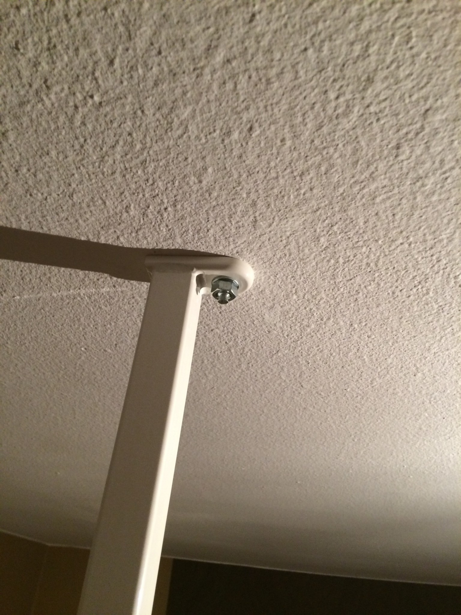

Vart kan man takfäste till en hängande säng?nikasp skrev:
Jag snodde designen från en loftsäng i en möbelbutik och anpassade den för min första lilla lgh i Stockholm. Den blev grymt bra med ett hörn som hängde från taket och integrerade konsoler för ett skrivbord. Sålde den lägenheten 2005 men ska se om jag kan hitta någon bild. På den tiden hade man ju knappt internet. Jag tycker att hängande hörn var kanon så inga ben stod ute i rummet. Luftigt och snyggt. Jag hade ca 95 cm mellan översida på madrassen till tak så man inte riskerar att slå skallen i taket när man sätter sig upp.
Jag bodde i ett 100 år gammalt hus och körde med två grova franskskruvar. Satt som berget. Vi provade att vara två personer som hängde i det benet och det gick kanon. Ramlade aldrig ner under mina tre år där och sålde vidare sängen med lägenheten.
Precis den här varianten var det fast jag hade ben i hörnet och skrivbordet frihängande (90 grader mot bildens skrivbord). Jag körde på samma design och i svart pulverlack hos en firma som gjörde styrketräningsutrustning.
