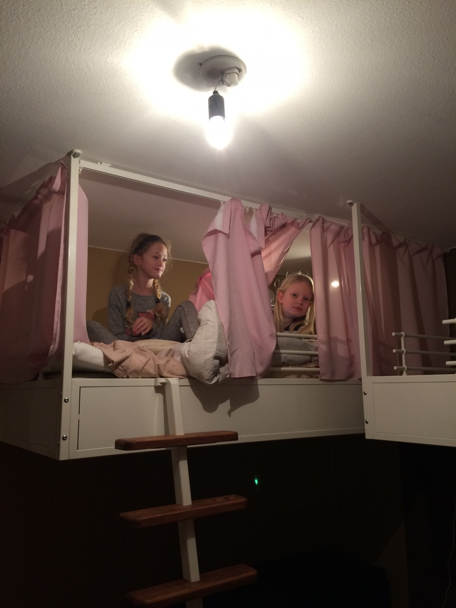

Kolla in svenska sovloft. Du kanske kan sno lite idéer.
Jag byggde två sängar till tjejerna. Monterade spotar under med fjärisar. Vart grymt nöjd. Tokstadigt, på så sätt får dom varsitt skrivbord under osv. Låg takhöjd. Men dom vart tok nöjda. Och jag med. Postar några bilder
