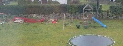

Jag har planer på att bygga ut barnens djungelgym med en ännu större rutschkana och ett torn.
Tanken är att gräva ur och lägga på täckbark. Maskinen kommer till helgen för att gräva ur och jag funderar på hur mycket som ska tas?
Hade tänkt lägga markduk och sedan barken, men behövs det något mer innan barken läggs?
Den högra delen ska behållas, torn ska byggas på vänster sida där den röda rutschkanan ska sitta. Sedan ska de förbindas för gungor.
Vad behöver jag för dimension på själva stommen till tornet?
Det ska förankras med plintar.
