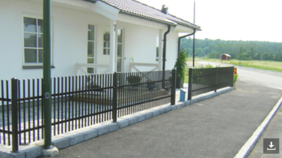

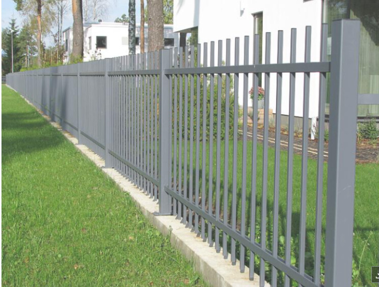

1. Hade tänkt att bygga en liten mur med ett smidesstaket ovanför som klarar sig utan bygglov. Som är ungefär som de här bifogade bilderna med 2-3 synliga stenrader i botten. Totalhöjd med staket kommer hamna på ca 1,10 m.
En vit villa med en låg stenmur och svart smidesstaket ovanpå längs en asfalterad gångväg. Bakgrund med skog och ett rött hus.
Svart smidesstaket ovanpå en låg mur av betongsten, längs en grönskande trädgård, med modern byggnad i bakgrunden.
Har någon byggt något liknande i denna höjd och kan ge tips på om det är en viss typ av mursten som ska användas för att kunna fästa smidesstaketet i ? Vi är ute efter en prisvärd lösning som är bra. Ser det ens snyggt ut med en totalhöjd på ca 1,1 m (för att slippa bygglov) ?
Hur har ni gått tillväga när ni anlitat någon för jobbet eller gjort det själv ? Något speciellt man ska tänka på ? Kan alla smidesstaket - som oftast beställs på nätet - fästas utan tillbehör och på samma sätt ?
Tacksam för råd
Blir det några vinklar på staketet och dess mur? Om inte så är det nog bara en gjuten mur, alternativt L-stöd eller murad mur (med bruk alltså), som är rimlig med tanke på stakets vilja att välta.
