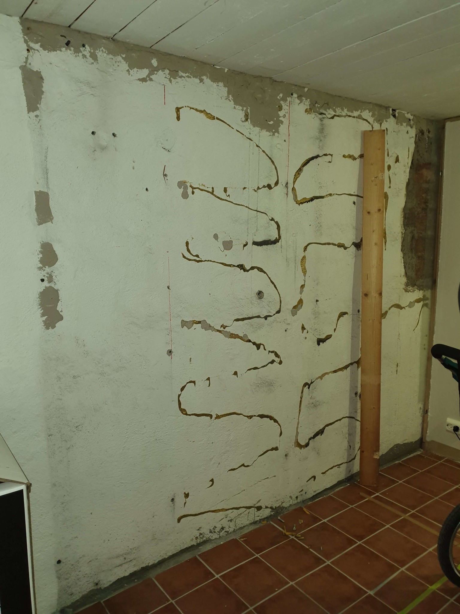

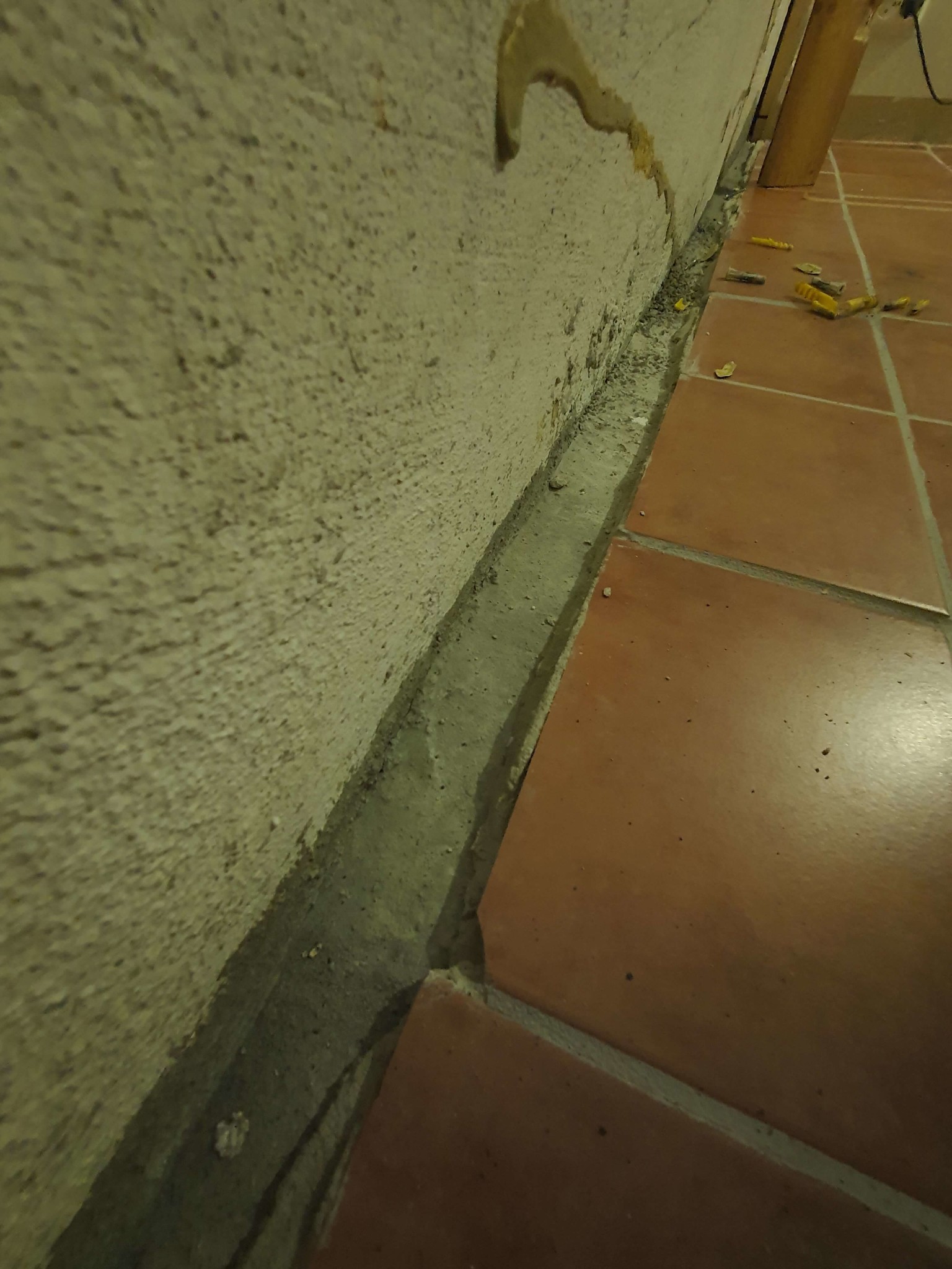

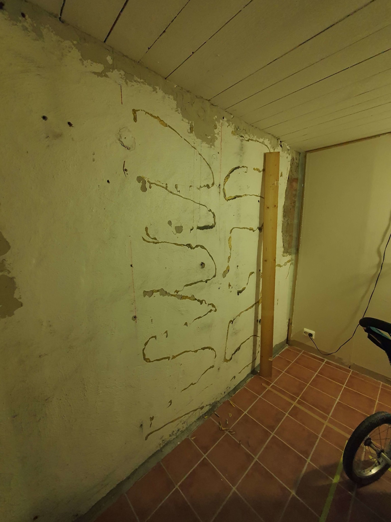

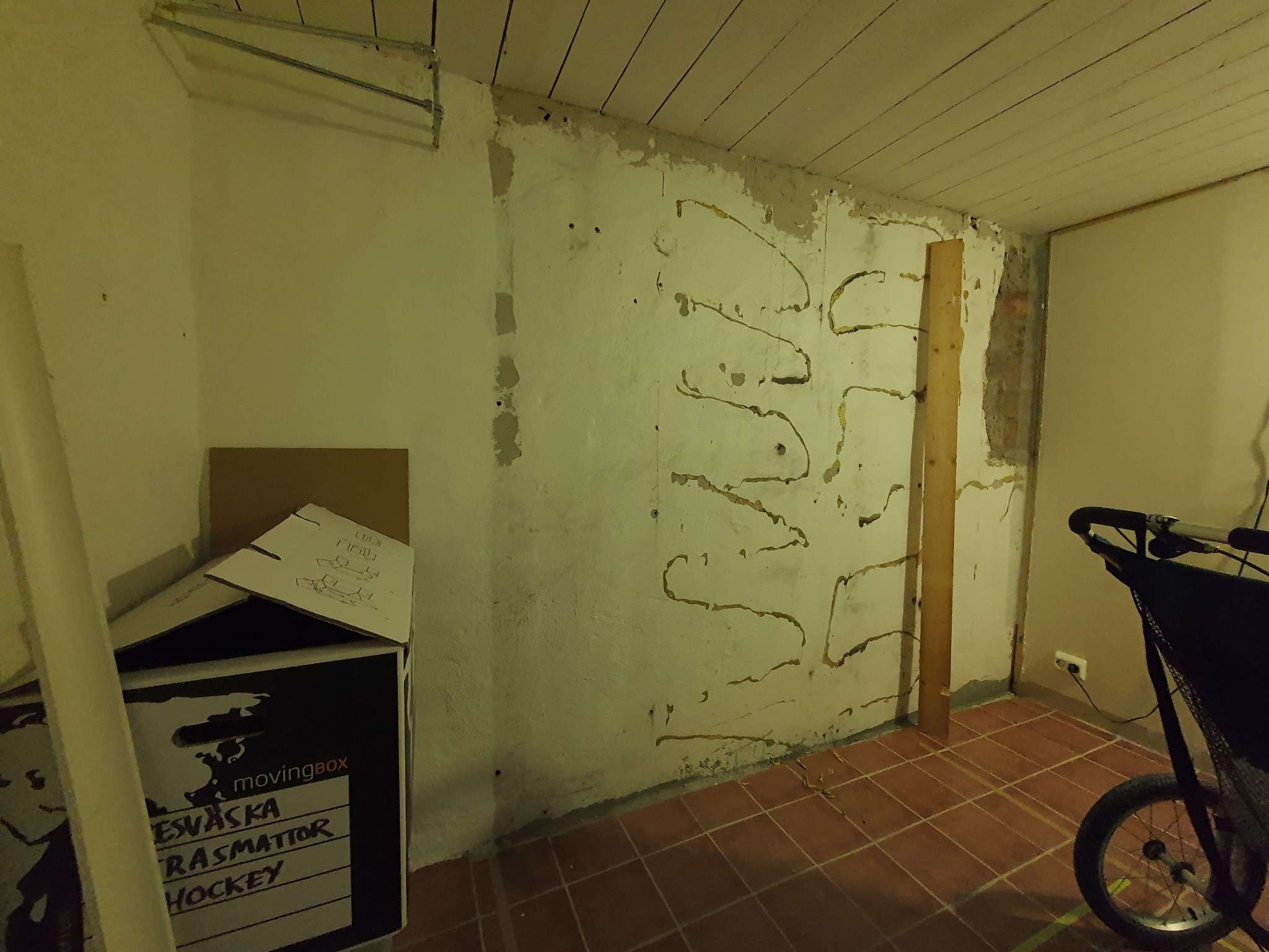

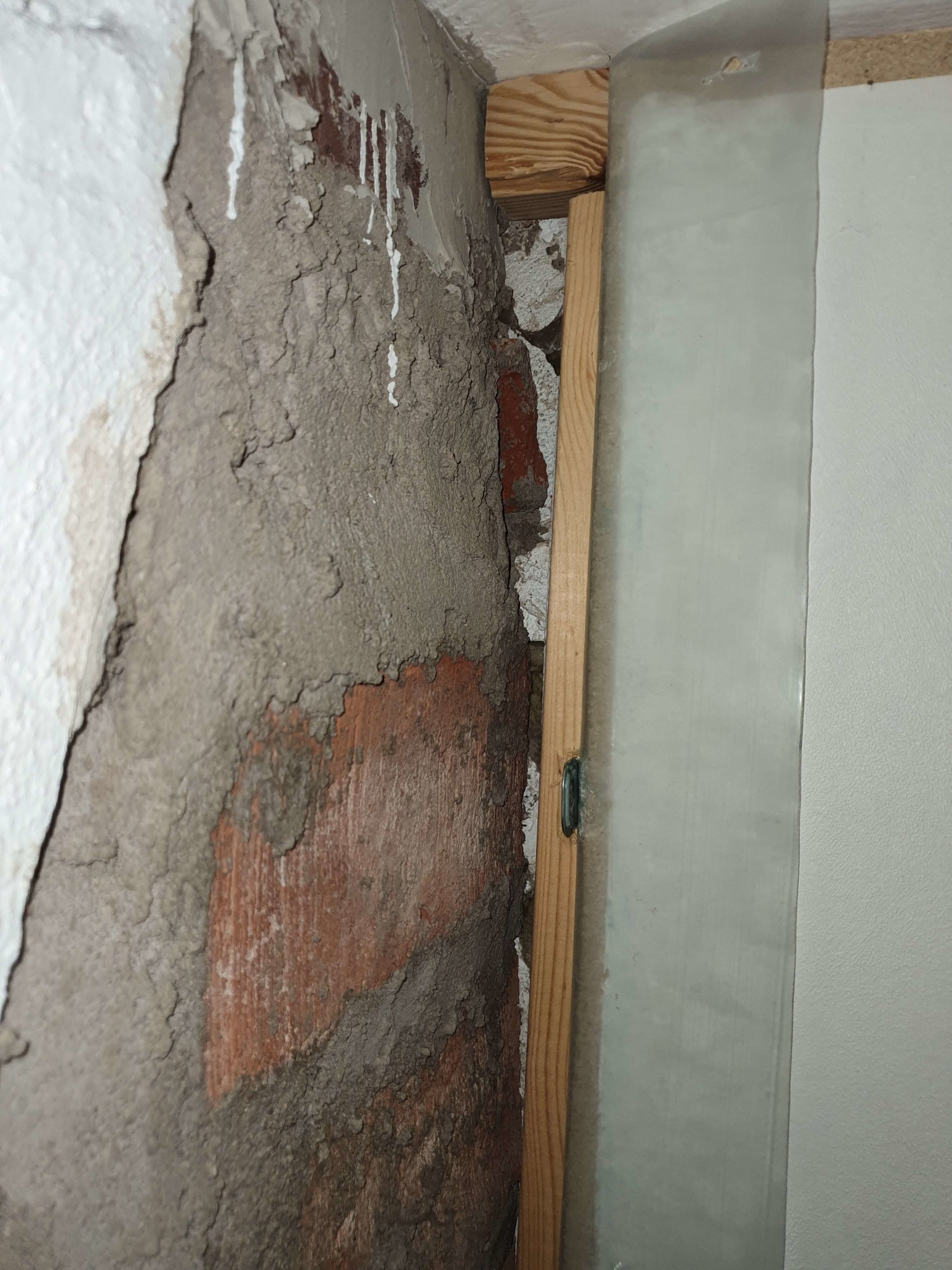

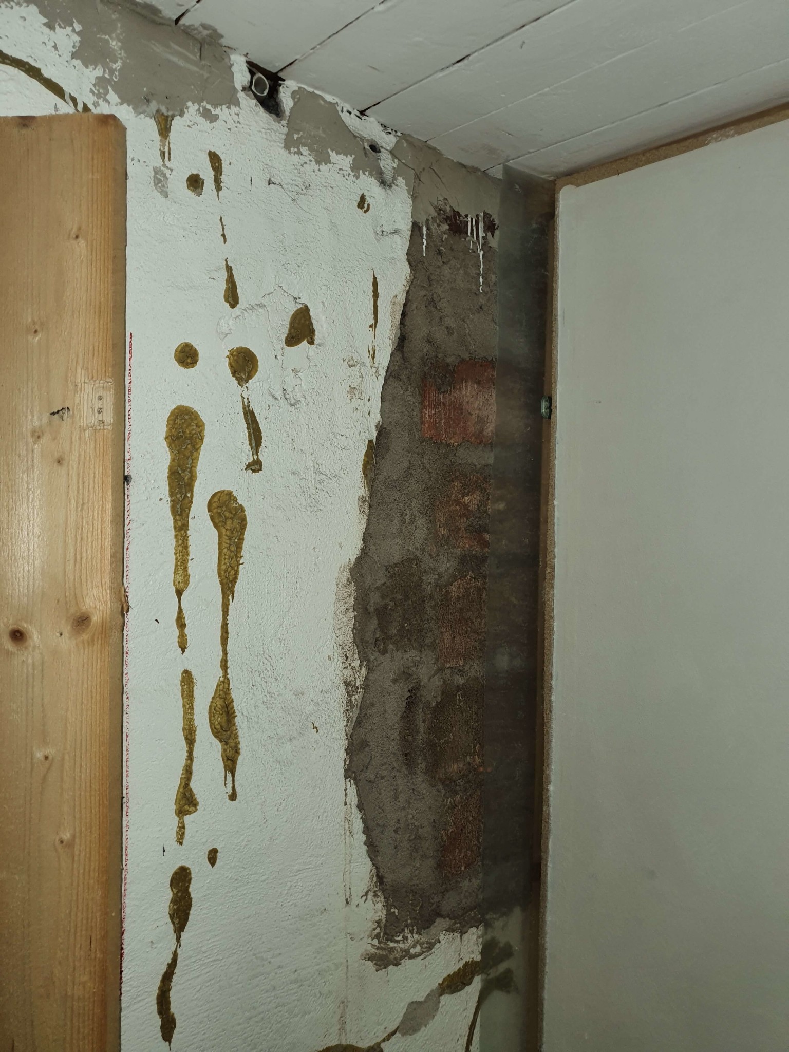

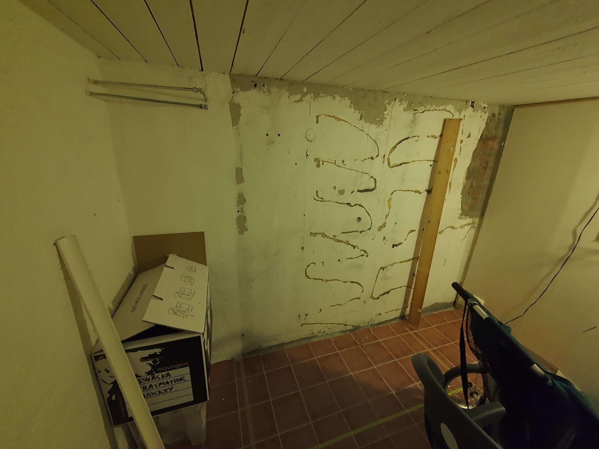

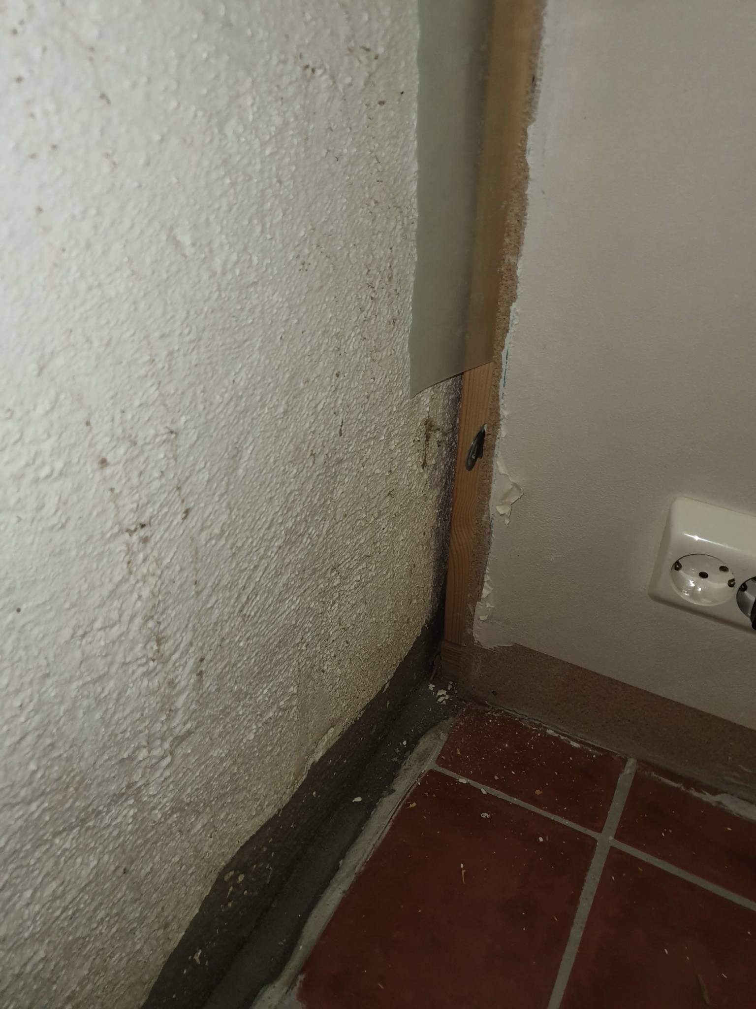

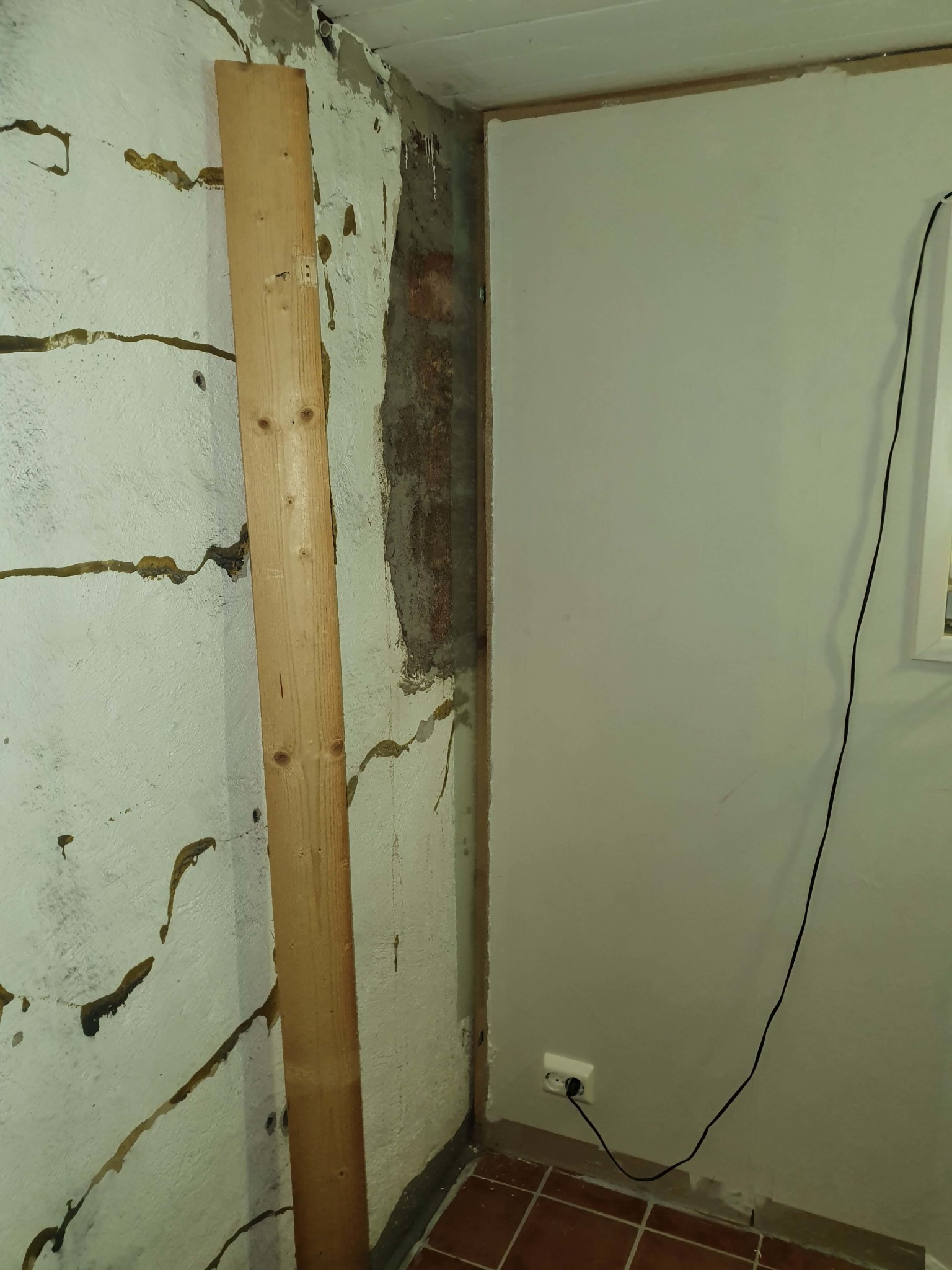

Vi ska bygga kontor i källaren och det har nu dykt upp lite frågor. Vi är helt novisa och detta är vårt första hus. Huset är från 1930-talet, sutteräng. Dock är hela rummets ytterväggar ovan mark, tilläggsisolerat och puts utvändigt. Rummet har sedan tidigare gjorts om till kontor men vi känner att vi behöver fräscha upp alla ytor. Vi har också tagit bort platsbyggd garderob och därför också en "halv innervägg", se bilder.
Nu till några frågor:
1. Där vi tagit bort en tidigare innervägg (träreglar, frigolitskiva, spånskiva och tapet), är det bäst att putsa och måla med silikat? Eller borde man sätta upp ngn slags skivor med isolering på nytt?
2. Väggarna mot yttervägg: Här sitter träreglar med frigolit och spånskiva samt ngn plastduk kvar — bör detta också göras om / bytas ut etc? Eller kan man låta det vara kvar?
3. Taket är idag brädor med mellanrum, kan man foga/sätta igen dessa för ett enhetligare uttryck, elelr är det bra att de ventilerar en aning?
4. Golvet är inlagt sedan tidigare och har värmeslingor (ej ikopplat), kan man bara låta det vara och lägga heltäkningmatta? Ngt man bör tänka på? Då klinkersen inte är helt plan, tänkte vi lägga ngn form av skiva under mattan.
Supertacksam för pedagogiska svar då vi inte är så hemma på ämnet

1. Skulle säga vilken nivå ni vill ha. Vill ni ha ett fint kontor så är kanske en gipsning att föredra men då bör ni köra med luftspalt och stålreglar (inte trä) och ventilerat vid golv och tak så luften kan cirkulera då det annars kan komma problem med fukt. Silikatfärg ska man inte måla med om det inte är det från början.
2. Se ovan angående trä och fuktiga källarväggar.
3. Set går bra att foga men använda rätt sort som är elastisk och övermålningsbar.
4. Det går bra men man bör kontrollera under ibland för att det inte blir instängd fukt eller att ni vet att mattan kan andas. Skivan bör inte vara organisk.
5. Ni bör se över ventilationen här om ni ska sitta och jobba här längre perioder, särskilt om ni ska ha datorarbete. Skulle rekommendera ett luftflöde på 20 l/s.
