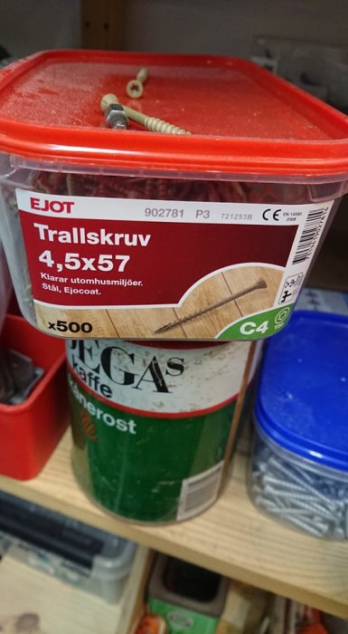

Snyggt. Hur skruvade du 28x45? 1 el 2 skruv i varje stolpe och vilken skruv? Avstånd mellan stolpar?J JeLö skrev:Finns staketribbor som är 28x45. Använde det när vi byggde staket förra sommaren. 70x70 som stolpar. Men som sagt, det var staket, så ska det vara högt insynsskydd behövs det kanske kraftigare stolpar? Vårt känns dock väldigt robust. Men det beror antagligen på hur högt det ska vara och hur långt det ska vara mellan stolparna.

Satte två skruvar i varje stolpe. Avståndet minns jag inte. Det var väldigt varierande
På gränsen att vara för långt på långsidan man ser på bilden, men det var för jag använde befintliga plintjärn som var gjutna i stödmuren sen innan. Tätare på kortsidan, men ändå längre än 120

4,5x57 var skruvarna jag använde. Avståndet har som sagt varierat. Plintjärnen som satt sen innan var inte jämt fördelat så avståndet varierar mellan 170-210cm. Resten av staketet som inte syns satte vi tätare, tror vi anpassade avståndet efter ribborna för att minimera spill.J jordraketen skrev:Snyggt. Hur skruvade du 28x45? 1 el 2 skruv i varje stolpe och vilken skruv? Avstånd mellan stolpar?

När ni skruvar TVÅ skruvar i varje stolpe, sätter ni dessa horisontellt eller vertikalt då? Blir det inte fult med så mycket skruvar, och hjälper det verkligen??
Ska skruva 45x45 i 70mm stolpar och funderar på vilka skruv jag ska använda. Några tips?
