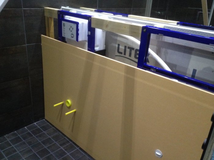

Börjar snart bli klart med mitt badrum. Jag skall nu bygga in för den vägghängda toaletten och handfat med blandare som kommer ur väggen (lådan).
Tänkte bara höra vad jag skall använda mig för material till inbyggnaden.
Jag har tänkt att bygga lådan med våtrumsgips. Jag hade tänkte ett lager våtrumsgips sedan kakel och sedan den vägghängda toaletten.
Men det var någon hantverkare som sa att jag behövde dubbla våtrumsgips sedan kakel, så vad säger ni, enkel eller dubbelgips?
Det är våtsäkrat på alla väggar,(insida låda). Våtrumsskivan är inte färdig-utskuren för hål för avlopp.

Vi hade badrum med cc45 och enkelgips där väggen sprack för tyngden kakel, det skulle varit dubbel. Så jag skullle "saefa", men är det inte bättre för skruvar (tex toarullehållare) att sätta OSB o gips...känns stabilare.

OSB är ju lite trist då allt annat är tätskiktat och oorganiskt så jag valde våtrumskiva, i mitt fall
Jackon 12mm, den är specad för 600mm CC vid kakel

Sorry menade 20mm
https://www.k-rauta.se/byggvaruhus/våtrumsskiva-jackon-20x600x2500mm
edit: Är det en bidé till höger?

Skumt ser ut som en geberitfixtur
